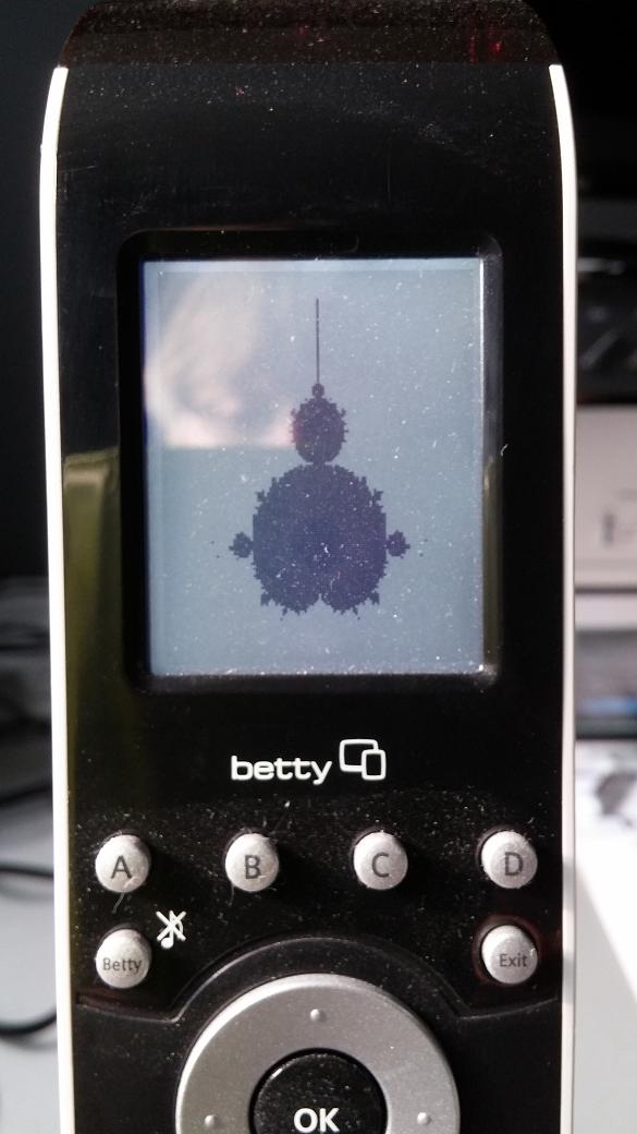

Hallo ihr alle zusammen,
hier im Forum gibt es immer wieder Nachfragen, was man denn als Hardware
nehmen könnte, um mit dem Programmieren von ARM uC anzufangen.
Häufig wird mit "nimm ein STM32F4 Discovery" geantwortet, was ja
eingentlich nicht soooo verkehrt ist. Aber dieses Board hat fast nix
drauf außer dem nackten uC.
Die Betty hingegen hat nicht nur einen relativ riesigen Flash (2x 1 MB),
sondern auch noch ein Grafik-Display, Tasten, RTC, Funkmodul, IR Sender
und (mit Einschränkung) Empfänger, und (nicht zu verachten) ein Gehäuse.
Obendrein ist sie auf recht billige Weise per Bootlader programmierbar
und mit rund 4 Euro auch nicht teuer - und der Einstieg mit einem
LPC2220 (ARM7TDMI) ist auch noch nicht wirklich veraltet.
Eigentlich ist sie mit diesen Eigenschaften eine passable Basis für den
Einstieg in die ARM-Welt.
Aber: Die bei Bettyhacks herunterladbare "Boop"-Firmware ist alles
andere als einsteigerfreundlich und in vielen Teilen ausgesprochen..
naja, ich sag mal "unpädagogisch" bis grob daneben (wenn ich mir z.B.
den FIQ anschaue, kommt mir das Grausen).
Meine Idee ist nun, für die Betty eine neue Firmware aufzusetzen, die
deutlich einsteigerfreundlicher ist und die wichtigsten Funktionen per
SWI erreichbar bereits eingebaut hat. Dabei sollte die Funktion als
Fernbedienung eben nicht die Hauptrolle spielen, sondern es sollte auf
einfache Weise möglich sein, kleinere Anwendungen zu schreiben, die auf
die Dienste der eingebauten Firmware (Grafik, Tasten, Konvertierungen,
Sound, Uhrzeit usw.) aufsetzen können ohne daß dazu der gesamte Kram neu
übersetzt werden müßte. Wer den STM32-Primer2 von Raisonance kennt, weiß
was mir da so etwa vorschwebt. Es sollte aber einfacher handhabbar
werden als das Circle-OS.
Frage an alle: Hat jemand Lust (und genug Ahnung), sich mit sowas zu
befassen bis eine runde Sache dabei herauskommt?
( quasi den Forums-ARM-Primer zu kreieren ? )
Also: Gibt es Mitmacher?
W.S.

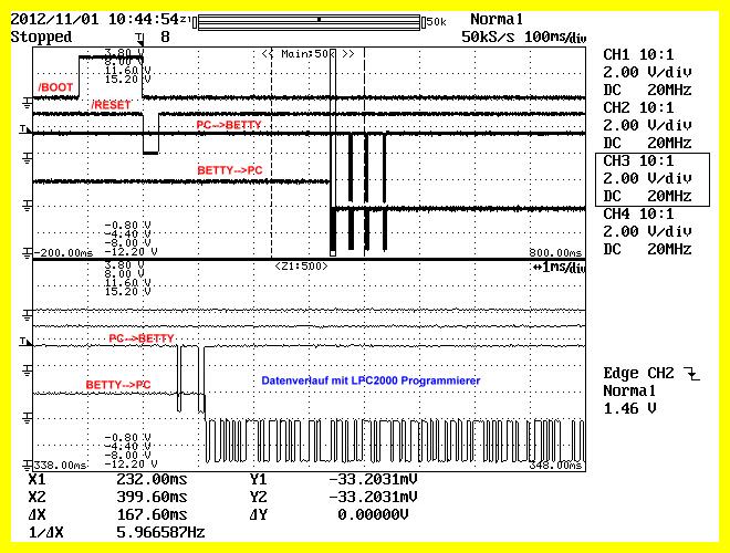

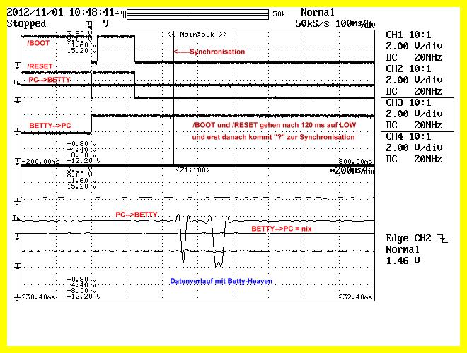

von W.S. (Gast)
So. Ich muß jetzt mal etwas Frust ablassen. Das Programm "Betty-Heaven"
ist ja ganz nett gedacht, aber offenbar fast unbrauchbar. Den Grund kann
man in den beiden angehängten Bildern sehen.
Mal abgesehen, daß die Signale für /Reset und /Boot vertauscht sind im
Vergleich zu den üblichen Tools wie FlashMagic und LPC2000Tool (was man
durch Umlöten beheben kann), baut das Betty-Heaven ausgesprochenen Mist.
Einige Zeit nach der eigentlich richtigen Resetsequenz gehen sowohl
/Reset als auch /Boot wieder auf Low und erst danach kommt das zum
Synchronisieren gesendete Fragezeichen. Kein Wunder, daß so viele Leute
an diesem Programm verzweifelt sind.
Der einzige Workaround besteht also darin, Reset und Boot von Hand per
Mikrotaster o.ä. zu steuern.
W.S.

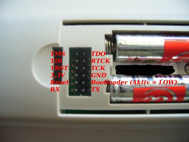

Zum programmieren würde ich empfehlen JTAG mit OpenOCD anstatt von
Betty-Heaven zu benutzen. Geht schneller und man kann damit auch
On-Target debuggen.

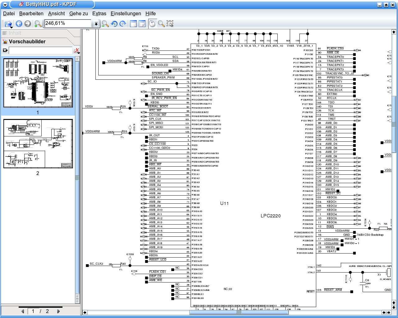

.... oder wenn man den originalen Schaltplan hat. Anbei mal ein
Ausschnitt. Welche ADC Eingänge meintest Du nochmal?

vorhabe, habe ich mir folgenden JTAG Adapter gegönnt:
https://www.olimex.com/Products/ARM/JTAG/ARM-USB-OCD-H/ den Watterott
super schnell geliefert hat. Nach entsprechendem Studium des folgenden
Threads  auf bettyhacks
http://bettyhacks.com/forum/index.php?topic=160.0 habe ich mir einen
Adapter 20 polig JTAG auf 12 Polig Betty  (siehe hier
http://www.bettyhacks.com/wiki/index.php/Betty_Hardware) auf einer
Lochrasterplatine angefertigt. Nach einigem Probieren habe ich den
Adapter abweichend zur obigen Foren-Beschreibung eränzt:
JTAG (Pin 15) RESET  mit  Betty (Pin 9) nRESET sowie
einen Widerstand 10K von JTAG (Pin 4) RTCK nach JTAG GND (Pin 4) und
einen weiteren Widerstand 4,7K von Betty (Pin 9) nRESET nach Betty (Pin
7) 3,3V.
Die Widerstände waren notwendig, damit JTAG auch ohne funktionsfähige
Firmware in der Betty initialisiert wird und auch Reset zuverlässig
funktioniert.

Also die Betty ist mit zwei Accus zu bestücken, also Ub=2.4V.
gehe davon aus, das die Signale alle 3.3V kompatibel sind (betty läuft
auf 2.4V).
Die Betty hat einen Bootloader mit dem man via seriell software flashen
kann.
Aktivierung: Reset ind INT1 Pins auf GND legen. Dann reset loslassen und
dann INT1 loslassen. Dann sollte sich der Bootloader melden.

Hat jemand zufällig die komplette Pinbelegung des Servicesteckers in der
Betty.?
Gibt es eigentlich einen Betty Schaltplan?

Ansonsten hänge ich hier mal 2 Dateien dran: Ein Bild, das von
Bettyhacks stammt und mein Vorentwurf für das, was ich gerade an der
Betty mache. Meine "BettyBase" läuft schon ganz ordentlich, bloß den
bislang vernachlässigten Systemtimer muß ich noch in Fasson bringen.
Dann dürfte es soweit sein, die allererste Version zu posten. Ich werd

von Tom K. (xpac)
Hi "Gast" WS. ;-)
Cool, danke für das Pinout und Support.pdf.
Jaja diese jtag adapter.

Achja, kann ich die Betty über die zwei Pins (3.3V/GND) mit power
versorgen?
freundliche Grüsse!
> versorgen?
Mach es lieber nicht. Ich  hab's so nicht ausprobiert, aber die Betty
hat einen Schaltregler drin, der aus der Batteriespannung die 3.3V
macht. Als ich die Batterianzeige programmiert habe, hab ich's
ausprobiert: so ab 2.12 Volt fängt die Betty an, zu arbeiten und mehr
als 2.8 Volt wollte ich ihr nicht zumuten.
Die beiden dicken Kontaktflächen gehen direkt an die Akkus. Der
Laderegler sitzt also in der Ladeschale.

Eile schon angekündigt. Bilder darstellen ist drin und hat zu nem neuen
Begrüßungsschirm geführt ;-) hoffentlich gefällt's.

Hänge hier mal mein Projekt-ZIP ein.
Unter Win$ fehlen da nur noch Yagarto ARM GCC und MS$
Laufzeitbibliotheken.
2 kleines Apps/Demos's sind enthalten.
Apfelmänchen und philosophische Sätze ;-)
Evtl. inspiriert das ja den einen oder anderen auch mal etwas dafür zu
(um)zuschreiben..
Peter
