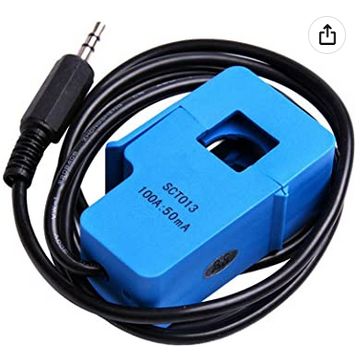

Hi Leute!
Ich bin auf der Suche nach möglichst kleinen Strommesszangen.
Geplante Anwendung: ich möchte auf den 3 Phasen vor meinem FI den Strom
messen, mit einem uC auswerten, um per Schütz mein 2kWp Balkonkraftwerk
auf die Phase mit dem größten Verbrauch zu schalten. Nach ein paar
Minuten abschalten und wieder messen, welche  Phase am meisten
Unterstützung braucht. Sozusagen um den selbst produzierten Strom
bestmöglich selbst zu verbrauchen. Da ich dort nicht sehr viel Platz
habe, sollten sie besonders klein sein.
Habt ihr da Tipps?
MfG
Daniel

Sollte dein Zähler nicht saldierend sein?
Du meinst so etwas? Das gibt es in den verschiedensten Ausführungen!
Die Größe einer Zange (oder besser Sensor) hängt vom Durchmesser deiner
Leitung ab. Eine Zange müsste mit Schnittstelle sein und die möchtest du
nicht unbedingt bezahlen! Ob der Sensor klappbar oder fest sein soll,
hängt auch von deiner Konstruktion ab.

Naja. Kann man so machen, kann man aber ggf. auch anders machen. Da du
sie Leitungen nicht auftrennen kannst und willst, bauchst du
Stromzangen. Die gibt es auch für kleines Geld, aber nicht sooo klein im
Aufbau, denn die sind dafür gedacht, möglichst große Leiter umschließen
zu können. Du hast ja bestenfalls 6 mm^2 am Anschluß, das ist ja eher
dünn.
google current clamp stromzange
https://www.voelkner.de/products/2993933/Shelly-20212-Erweiterungsmodul.html?ref=43&offer=0&utm_source=google&utm_medium=organic&utm_campaign=fpla&gclid=CjwKCAjw77WVBhBuEiwAJ-YoJDH0D-6ZWeEj_bdSfiZ_RVG0aIBfJonW2ShdSHPFhJmrq21cxUFAmhoCEOUQAvD_BwE
Du braucht ja bestenfalls 32A/Phase, meistens sind es eher 16A.
Siehe Stromwandler
Gast #7101289
 Genau sowas, möglichst klein für 6mm² und klappbar, damit ich die
Zuleitung im Sicherungskasten nicht wieder abhängen muss.
