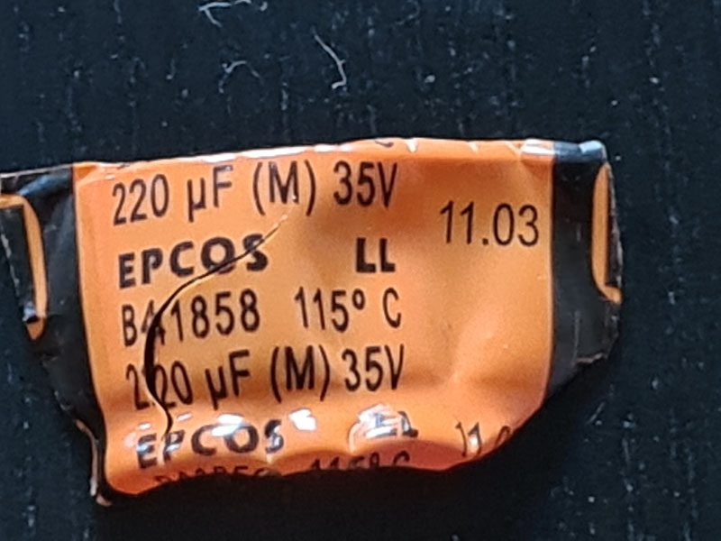

ich habe hier einen Epcos Elko, Baureihe B41858 220µF 35V, der das
Zeitliche gesegnet hat.
Details siehe auch folg. Reparatur Post:
Beitrag "Re: Reparatur 24V 10A Quint Power PSU Phoenix Contact"
Laut Aufdruck ist der für eine Maximaltemparatur von 115° spezifiziert.
In o.g. Topic wendete hhinz ein, das der für 105°, wie allgemein üblich,
spezifiziert ist.
Mir lies das keine Ruhe. Laut Datenblatt ist Baureihe B41858 tatsächlich
für 105° ausgelegt:
https://www.tdk-electronics.tdk.com/inf/20/30/db/aec/B41858.pdf?ref_disty=digikey
Wie geht das zusammen? Eine kundenspezifische Version wäre denkbar,
hätte dann aber wohl eine neue Baureihennummer. Eine Fälschung? Nur
warum dann so plump und nicht mit  den Angaben des Originals?
Der Elko hat zwar lange Jahre unter rauhen Industriebedingungen
durchgehalten, war aber letztendlich Ausfallursache des Netzteils.
Warum nicht? Irgendwo dran muß man ja die Fälschung erkennen ;-)
Engelbert S. schrieb:
> Das verlinkte Datenblatt ist von 2019. Der Datecode auf dem Bauteil von
> 2011 - vielleicht gab es zwischen 2011 und 2019 eine Überarbeitung des
> Datenblattes?
Zumindest in den Datenblättern von 2008 bzw. 2012 steht nix anderes.
