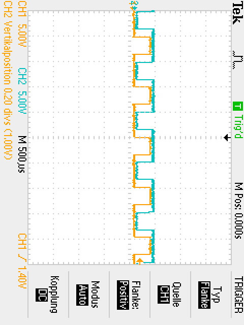

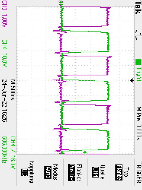

Hallo!
Ich versuche mit einem Freescale-MKE02Z64VQH4 2 unterschiedliche dual
PWM Signale zu erzeugen.
1. 600KHZ - 180° geshiftet
2. 1khz - überlappendes Signal
Nun ist das bei meinem Mikrocontroller so, das er 3 FTM(Flex Time
Modules) hat von dem aber nur einer für mich in Frage kommt(FTM2), da
nur dieses einen dualen Modus nativ unterstützt(dual pwm mode).
Da man nur pro FTM Modul, eine feste Frequenz einstellen kann, hab ich
das vorerst nur gelöst, in dem ich das FTM Modul auf eine Frequenz von
600KHZ eingestellt habe, nebenbei mitzähle und alle 600 Takte in einem
Interrupt 2 Pins nach belieben aus und an schalte. So komm ich auf die
gewünschten 2 dual-PWM Signale.
Nun komm ich zu meinem eigentlichen Problem. Nach meiner Logik
beanspruche ich meinen Mikrocontroller zum Großteil nur mit dem zählen.
Andere Anforderungen wie ADC-messungen/ andere Interrupts etc. bleiben
da leider aus, da ich alle Paar ns in den FTM-Interrupt rutsche. Hat
zufällig jemand eine Idee, wie ich das dauernde gezähle/Pins togglen
nicht auf den Prozessor, sondern auf eine andere Peripherie verladen
kann?
Vielen Dank.
Im Anhang finden sich Screenshots von meinem gewünschten Signal
