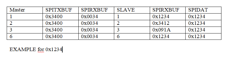

Hallo Leute,
ich habe 2 Microcontroller über SPI verbunden, der eine agiert als
Master und der andere als Slave. Ich verwende die Controller von TI
TMS320F28035. Das Senden der Daten funktioniert sie kommen erfolgreich
im SPIDAT Register an das ist das Schieberegister, danach sollte das
Schieberegister die Daten an dem Buffer SPIRXBUF weiterleiten. Mein
Problem ist jetzt dass das Schieberegister immer die Daten empfängt aber
nicht immer an dem Buffer weiterleitet von 4-5 senden funktioniert es
ca. 4 mal und dann leitet er die Daten nicht richtig weiter sondern nur
halb oder keine erkennbaren Daten. Kann mir jemand vielleicht
weiterhelfen warum die Daten nicht immer an dem RXBuffer weitergeleitet
werden, was ja eigentlich sein müsste.

Welches Protokoll hast Du denn für EOT (end of transmission) definiert?
timeout oder deselect?
Du musst halt irgendwie sicherstellen, dass bei jedem sendeseitige
Byte-Ende auch empfangsseitig 8 Bit durchgelaufen sind.

hier habe ich mal eine Tabelle erstellt für das Schieberegister und die
Buffer vom Slave und Master. Als Beispiel daten habe ich die 0x1234
gesendet beim ersten senden klappt es aber beim 2ten und 3ten dann nicht
mehr wie man sieht landen dann die daten vom Schieberegister nicht mehr
in dem Buffer. nach dem 6ten senden ist wieder alles Inordnung.
MCs sind oftmals nur schlecht als SPI-Slave geeignet. Das Problem ist,
daß SPI kein Handshake kennt, d.h. keinerlei Flußkontrolle besitzt.
Man kann sich behelfen, indem man dem SPI-Interrupt die absolut höchste
Priorität gibt, so daß keine andere Task ihn verzögern kann.
Oder der Master legt nach jedem Byte eine ausreichende Pause ein, was
das SPI aber erheblich ausbremst.
