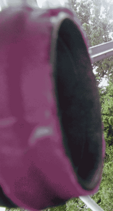

von svensson (Gast)
Moin,
habe heute den LNB gewechselt, beim alten ist gleich die wasserdichte
Gummitülle zerbröselt. Der ist auch schon ordentlich verblichen, so daß
man das Typenschild nicht mehr lesen kann.
Habe einen von "Schwaiger" eingebaut und gleich alle Gewinde gefettet.

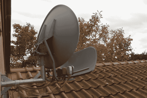

Ich habe an meiner Schüssel seit einigen Monaten dasselbe Problem.
Sobald das Wetter feucht wird, habe ich Klötzchen auf dem Schirm. Nach
ausreichender Trocknungszeit funktioniert es wieder halbwegs. Die
HD-Kanäle fallen als erstes vor den SD aus und die werden nächstes Jahr
endgültig abgeschaltet. Seit ein paar Tagen sind vor allem die Kanäle
auf Astra 19° betroffen, Eutelsat Hotbird 13° geht noch eher. Auch
zwischen den Astra-Kanälen gibt es Unterschiede, das könnte an den vier
Empfangsbereichen liegen.
Ich hatte die Schüssel 2014 installiert. Da ich dazu auf die Dachschräge
klettern muss habe ich jetzt wie damals ein Gerüst aufgebaut.

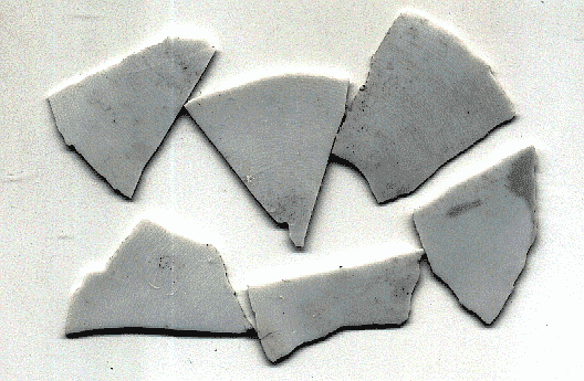

Erste Feststellung: alle weißen Schutzdeckel vor dem Horn sind
weggebröselt, LNB-Hersteller Edision. Dasselbe hatte ich auch mit zwei
LNBs Megasat Diavolo mit dem roten Schutzdeckel, die nur 5 Jahre draußen
waren.
Das scheint eine generelle Schwachstelle zu sein. In einem Horn habe ich
Spinnweben entdeckt, die Bewohner wirken sicher auch noch dämpfend.
Eventuell könnte man es dauerhafter mit Teflonfolie reparieren, die hat
um 10 GHz noch niedrige Dämpfung.

So sieht der "teuflisch rote" Schutzdeckel eines Megasat Diavolo nach
fünf Jahren an der frischen Luft aus, und so Bruchteile des Edision LNB
nach zehn. Die zerbröseln beim Anfassen.
"Diavolo" war der wohl, oder ein Vorgänger (leider unscharf):
https://www.reichelt.de/lnb-twin-40-mm-diavolo-twin-p74259.html?&trstct=pol_4&nbc=1
9,50 € Geiz ist geil. Ein schöner Unterschlupf für Spinnen und ähnliches
Getier.

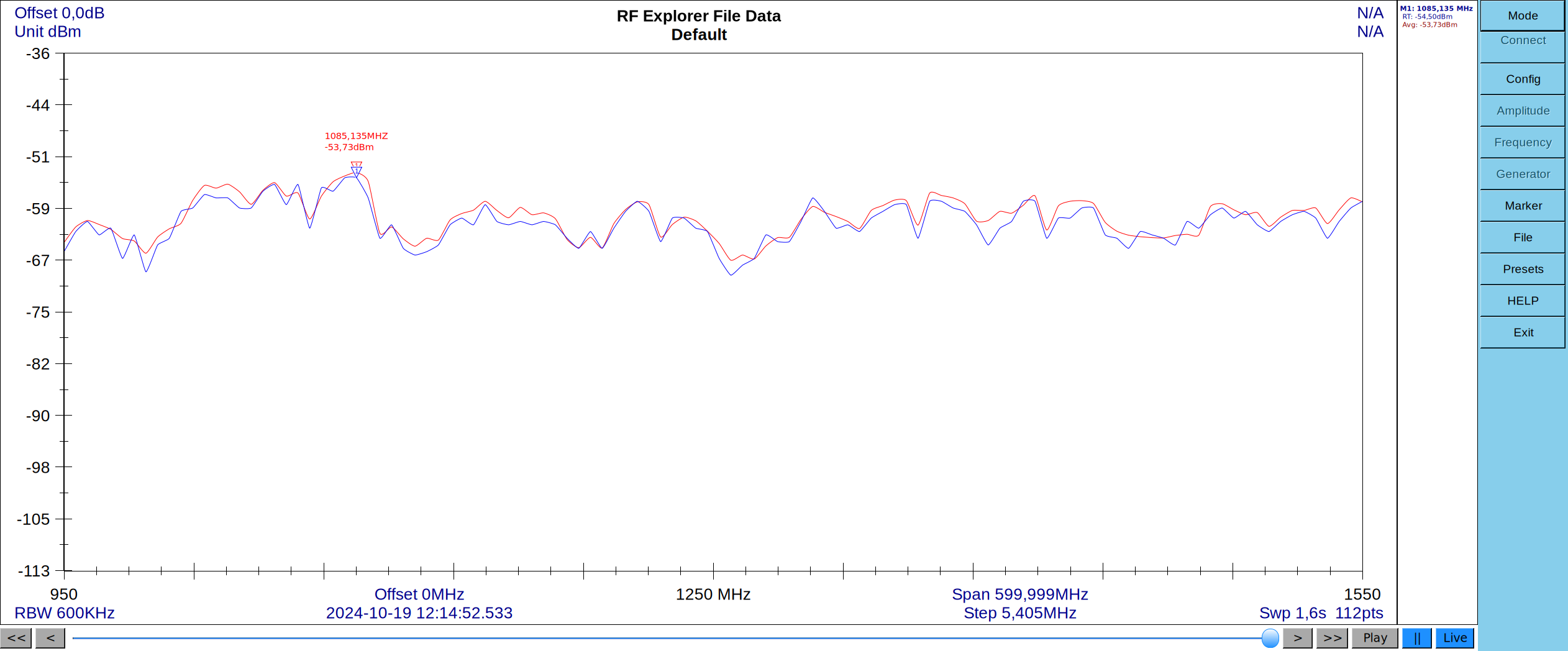

Dazu habe ich damals den "RF-Explorer" gekauft, um die Schüssel und LNBs
auszurichten. Auf der Dachschräge hockend neben mir ein Labornetzteil um
das LNB zu speisen, variabel für beide Polarisationen.
DC-Einspeiseweiche dazu, fertig. Man sieht 600MHz breit das Spektrum mit
den einzelnen Transpondersignalen. Weder ich noch die Messtechnik sind
vom Dach gefallen.

Die Schüssel scheint noch ok zu sein, eine "Wave Frontier T90" aus
Korea.
https://wavefront.en.ec21.com/
Wird hier gern von Türken gekauft um deutsche und türkische Programme zu
empfangen, ich habe sie 2014 von einem türkischen Händler gekauft
(http://sabansat.de/ scheint verwaist).
Handbuch zur Antenne:
https://www.manualslib.com/download/1123017/Wavefrontier-Toroidal-90.html

Das neue LNB zeigt dasselbe Verhalten wie das alte. Mist... Der
zerbröselte Schutzdeckel, zwar vorhanden, scheint aber nicht die Ursache
zu sein.

So, Astra funktioniert wieder. Ich vermute, das alte LNB war leicht
verdreht, und das neue habe ich in derselben Richtung montiert.
Ein Abgleich auf maximalen Pegel zeigt im Spektrum beide Polarisationen
gleichzeitig. So kann ich nicht korrekt einstellen, die Transponder
liegen aufeinander. Beim Verdrehen des LNB sehe ich immer Buckel im
Spektrum, die ihre Form stark ändern. Hier ein Plot noch vor dem
Neueinrichten.

Aber immerhin war die Aktion ein voller Erfolg. Jetzt muss ich nur noch
die anderen LNBs austauschen, die Schutzdeckel sind überall zerbröselt.
> Neueinrichten.
Der Abgleich sollte in zwei Schritten erfolgen:
1. Wie auch bei dir der Abgleich auf Maximum, welches relativ breit ist.
2. Anschliessend die Optimierung der Polarisationsentkopplung - ganz
wichtig!
Danach siehst du kein durchgängiges Spektrum, sondern einzelne Kanäle.
Der
Bereich zwischen diesen wird auf Minimum eingestellt!

Ich habe langsam den Verdacht, dass die Bäume im Vorgarten zu weit über
das Dach ragen, hier ein amtliches Luftbild von 2023 mit meinen
Satellitenrichtungen. Da werde ich wohl noch dort mit der Säge aufs Dach
steigen müssen. Ich dachte bisher, die Äste sind so niedrig und die
Schüssel schaut drüber weg, oder die ragen nicht in die
Antennenrichtung. Die 28,5°Ost sind nur der Amateurfunksatellit QO-100,
der läuft nicht über den Multiswitch.
Beitrag #7759971 wurde von einem Moderator gelöscht.
Ja da scheint in den letzten zwei Jahren ein Zweig der Magnolie in die
Fresnelzone gewachsen zu sein. Elevationswinkel laut SatLex-Rechner um
die 30 Grad. https://satlex.de/de/wavefrontier_calc.html
Die Koaxkabel sind nach zehn Jahren nicht mehr blütenweiß.
Ich kann rittlings auf den Giebel-Ziegeln mit der Baumschere beikommen,
vielleicht noch ein Sicherungsseil an der Schüsselhalterung. Und noch
von der Leiter aus im Vorgarten sägen, damit es nicht in wenigen Jahren
wieder soweit ist.
Ich kann es anhand der Fotos nicht wirklich beurteilen. Bäume können
natürlich den Empfang verhindern, aber der Satellit steht höher als
viele Leute glauben, die fast senkrechte Anordnung der Schüssel täuscht
da gerne.
Ich habe die 30 Grad Elevationswinkel in ein Foto eingezeichnet, das ist
nicht so schräg wie man annehmen könnte. Ein Zweig hängt definitiv in
die Antennenkeule.
Mir fiel schon länger auf, dass die Ausfälle vor allem morgens
stattfanden, vielleicht ist der Zweig dann feuchter oder hängt weiter
durch. Er ist eben langsam gewachsen, da fällt es nicht so auf, wenn der
Empfang allmählich schlechter wird. Ich hatte zunächst eher einen Defekt
am LNB oder Kabel vermutet. Wahrscheinlich bessert sich es nochmal, wenn
das Laub abfällt.
Natürlich kann eindringendes Wasser wegen zerbröselter Schutzkappe und
der ungenau eingestellte Polarisationswinkel auch noch mit schuld sein.
Das Horn schaut leicht schräg nach oben, darin kann sich Regenwasser
sammeln.
