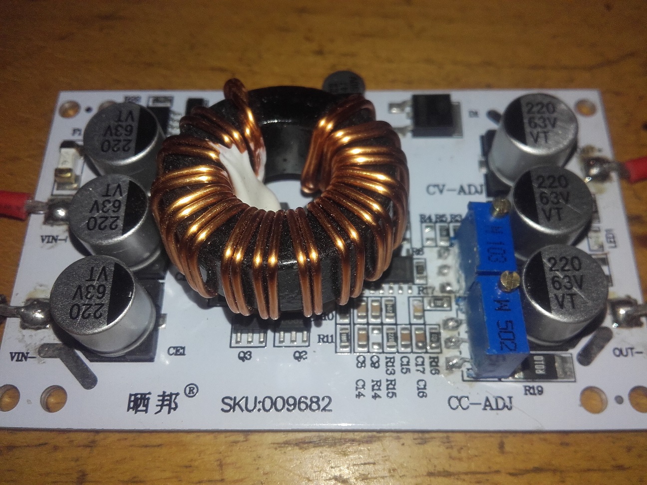

Habe mir vor einiger Zeit einen ganz-billig-stepup-Regler geleistet,
12..35V auf 20..60V soll der können bei max. 10A Eingangsstrom. Das Ding
funktioniert, wird auch nicht heiß, jedenfalls bei meinen 22Ω
Boilerwiderstand und 22..29V aus dem Akku.
Aber es ist halt nicht intelligent, es soll eine Leistungssteuerung her
abhängig von Temperatur und Akkuspannung.
Auf der Platine werkelt ein TL494, ich habe einen Abgriff für VREF
gefunden und eine Möglichkeit zur Beeinflussung der Ausgangsspannung:
Präge ich am Trimmer zur Spannungseinstellung einen Strom ein, verändert
sich die Ausgangsspannung. 0,6V am Trimmer entspricht 59V
Ausgangsspannung, 3,6V entspricht 22V Ausgangsspannung. Das ist der
interessante Wertebereich, entspricht 22W .. 160W heizen. Das reicht
nicht ganz für meinen üblichen Bedarf, aber je nach Sonne bis >50%
davon. Weiters vorhanden ein wasserdichter, hitzefester 20k NTC aus
einem anderen Boiler.

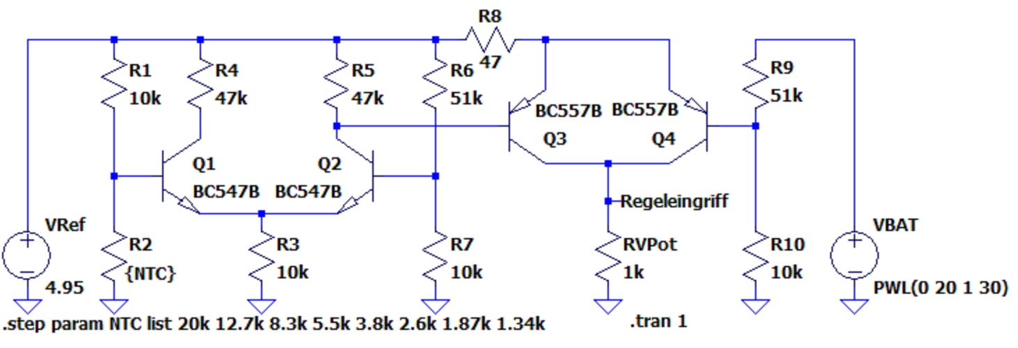

Notwendige Funktion:
Ab 25,5..26,5V Akkuspannung soll der Boiler zunehmend Leistung bekommen,
ab ca. 80°C soll aber die Leistung abnehmen. Das entspricht etwa 2k am
NTC.
Noch schöner wäre allerdings, wenn ich bei ganz vollem Akku etwas weiter
Wärme speichern könnte und an schlechten Tagen noch genug Rest fürn Akku
(Licht, Teekocher, DSL, evtl. Laptop) übrigbleibt. Aber das krieg ich
analog nmicht zusammen. Ideen?
So könnte es was werden: Höhere Batteriespannung läßt ein klein wenig
mehr Strom durch den Temperaturfühler fließen -> Ist die Batterie sehr
voll, geht die Temperatur im Speicher etwas nach oben, und bei wenig
Sonne wird der Boiler etwas weniger geladen.
