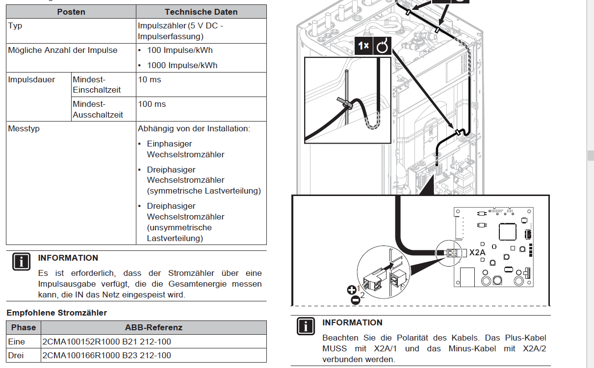

Ich würde gerne die optische S0-Schnittstelle nutzen/auslesen und direkt
an den Implusstromeingang (5V DC) meiner WP schalten. Darüber wird dann
die dynamische Leistungsbegrenzung realisiert in Abhängig der
eingespeisten PV-Energie. Gibt es dort eine einfache Lösung?
Ich hätte auch noch einen passenden Impulsstromzähler mit S0 Ausgang,
leider aber keinen Platz im Schaltschrank.
OP #7110280
Ich kann beim Smartmeter entweder die ins Netz eingespeiste oder
bezogene Energie ausgeben lassen. Der Smartmeter Sitz direkt im
PV-Einspeisepunkt vor dem EVU Zähler. Wenn die WP im Smart-Grid Zustand
"empfohlen ein" ist, wird die maximale Leistungsaufnahme in Abhängigkeit
von der eingespeisten Energie begrenzt. Ohne Impulsstromzähler begrenzt
man die WP auf einen fixen Wert. Der Smartmeter gibt über die optische
S0-Schnittstelle dann nur die eingespeiste Energie aus.

OP #7110583
Ja, den passenden WR habe ich natürlich. An die aktuelle Einspeisung zu
kommen ist daher kein Problem bzw. liegt diese bereits vor, da ich die
Einspeisung in Home Assistent für einige Automatisierungen verwende.
Ich muss diese Daten (die sonst eine separater Impulsstromzähler über
S0-Output) liefert nun aber in geeigneter technischer Form an die WP
liefern.
Anforderung siehe Angang.
PS: Wenn es hilft: ich lese auch den EVU-Zähler (ZRZ) mit einem
IR-Lesekopf aus und speichere die Daten via VZLogger in eine Datenbank.
Wenn ich den Zähler via PIN freischalte, könnte ich neben dem reinen
Zählerstand "Einspeisung" auch die momentane Einspeisung abrufen-- da
stehe ich aber vor der gleichen Herausforderung die Daten umzuwandeln
und als Impulsstrom an den Impulsstromeingang der WP zu bekommen.

OP #7110845
Es geht nicht um das Ein- bzw. Ausschalten, sondern um die dynamische
Leistungsbegrenzung, wenn der SmartGrid Modus "empfohlen EIN" aktiviert
wird. Man kann die Leistung durch einen fixen manuellen Wert begrenzen
aber auch dynamisch regeln lassen, sofern ein Impulsstromzähler
angeschlossen ist, der die Einspeisung via S0-Schnittstelle ausgibt..
das ist sinnvoll, wenn gerade wenig PV-Überschuss zur Verfügung steht.
