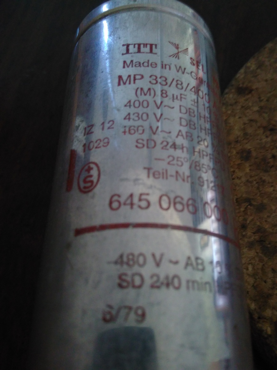

Was habe ich nicht in den letzten Jahren Motorkondensatoren getauscht. Selten ganz kaputt aber massiv an Kapazität verloren mit dementsprechender Fehlfunktion. Aus dem nun endlich verschrottetem Miele-Trockner aus der Verwandschaft: 40 Jahre alt, angeblich etwa jede Woche benutzt. Sollte noch mal repariert werden war aber nicht mehr zu retten. Aber der Kondensator topfit - 8,2µ.

Der ist halt ohne wenn und aber bis mindestens 400V~ spezifiziert (bei damals nominell 220V~ im Netz) und entspricht dem früheren Qualitätsanspruch von Miele, von dem sie heute noch zehren, den sie aber nicht mehr erfüllen.

Hirn an schrieb: > Darum verrecken gerade Kondensatoren aus der Übergangszeit > zwischen 220 und 230V heute wie die Fliegen. Ja, Hirn.... Nur dass dieser 40Jahre alte Kondensator noch sozusagen ohne jeden Verschleiss ist (und dementsprechend nicht die Ursache für den Trocknertod war), hingegen heute gerne die Geräte sterben die so 4 oder 5 Jahre alt sind. Rasenmäher sind ein Paradebeispiel, ebenso Somfi-Rohrmotoren. Anderes auch.

H.Joachim S. schrieb: > Nur dass dieser 40Jahre alte Kondensator noch sozusagen ohne jeden > Verschleiss ist (und dementsprechend nicht die Ursache für den > Trocknertod war), hingegen heute gerne die Geräte sterben die so 4 oder > 5 Jahre alt sind. Rasenmäher sind ein Paradebeispiel, ebenso > Somfi-Rohrmotoren. Evtl liegt es daran, dass heute oft Kunststoffgehäuse statt der Alu-Becher verwendet werden. Es gibt wohl keinen Kunststoff, der auf lange Sicht wirklich feuchtigkeitsdicht ist.
