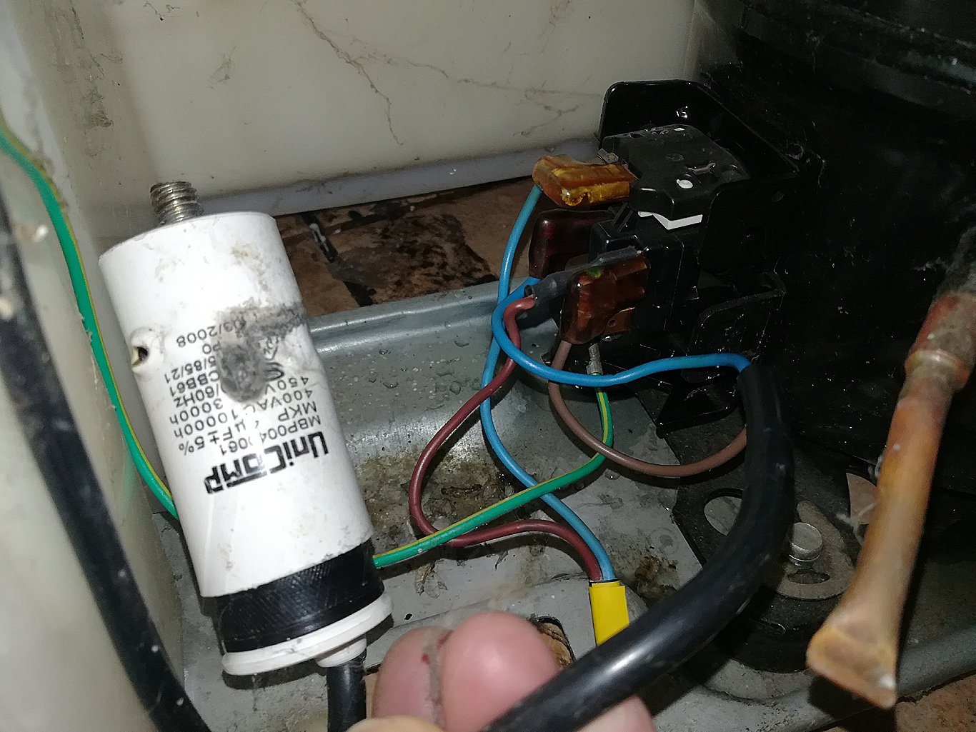

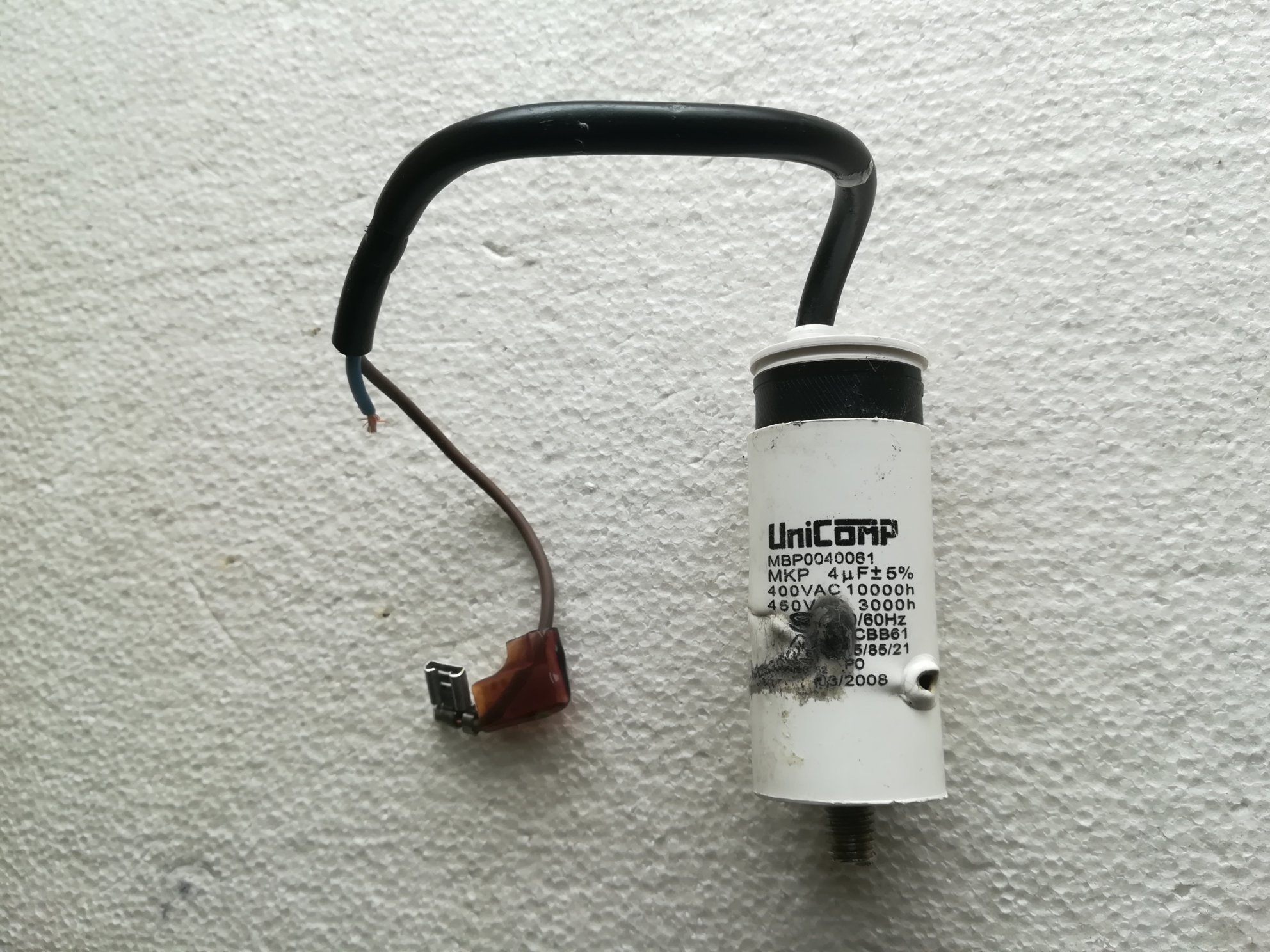

Der im Bild abgebildete Kondi ist bei mir momentan ein "Aergernis".Vor 3
Tagen betrat ich die Kueche und vernahm sofort einen "elektrischen"
Geruch.Konnte zunaechst nicht feststellen woher er kam.Alle Geraete vom
Netz genommen(bis auf den Kuehlschrank) und gelueftet.Danach Fenster
geschlossen und nach mehreren Stunden keinen wieder eintretenden Geruch
bemerkt.Kuehlschrank schien normal zu laufen und kuehlen.War spaet
Abends,schlafen gegangen und dann am naechten Morgen der Ursache auf den
Grund gegangen.Kurzum: es war der Kuehlschrank.
Es war nicht das erste mal ,dass ich einer solchen brandgefaehrlichen
Kondensator-Situation ausgesetzt war.....
Vielleicht erinnert sich noch einer an das Grenfell-Desaster in England
als ein Kuehlschrank ein Hochhaus zu einer Todesfalle werden liess.
Der Vermieter will mir einen neuen Kuehlschrank besorgen.nachdem er die
Bilder sah.Mein Einwand,dass ich lediglich einen neuen Kondensator
benoetige interessierte ihn nicht:Er hat nun "Angst" um das Haus.Morgen
werde ich also auf seine(!) Kosten eine komplett neue
Gefrier/Kuehlschrankkombination haben und die "Alte" wird entsorgt
obwohl sie fast wie neu da steht - man koennte meinen sie waere erst
heute geliefert worden.So ein Mist und ich kann nichts dagegen
tun:Repariere ich sie und sie geht dann irgendwann wegen des Kompressors
oder anderer Ursache kaputt,zeigt man mit dem Finger auf mich.Also tue
ich nichts und ein supertoller Kuehli wird wegen eines Kondis auf dem
Muell landen.Grossartig.

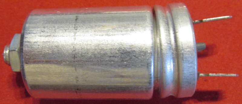

Oh weh, das sollte nicht passieren, scheiß Plastik.
Bei dem besteht jedenfalls kein Bedarf mehr, etwas messen zu wollen.
Der im Anhang (Spülmaschine) hatte vielleicht ähnliches vor, aber hat
lediglich sein Gehäuse verbogen und erheblich zu wenig Kapazität
gezeigt.
Was man im Forum so liest, überwiegt scheinbar der Kapazitätsverlust
ohne Rauch.
