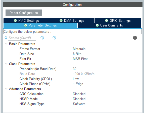

ich habe den im Titel genannten Flash Speicher und möchte ihn
beschreiben und lesen. Als µC verwende ich einen STM32WB55.

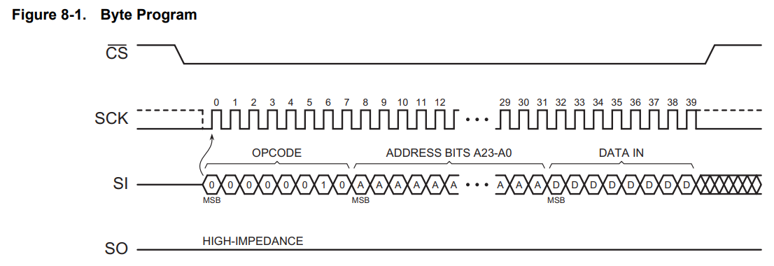

Der Unterschied ist nur das mein Flash Speicher 24 Bit für die Adresse
braucht.

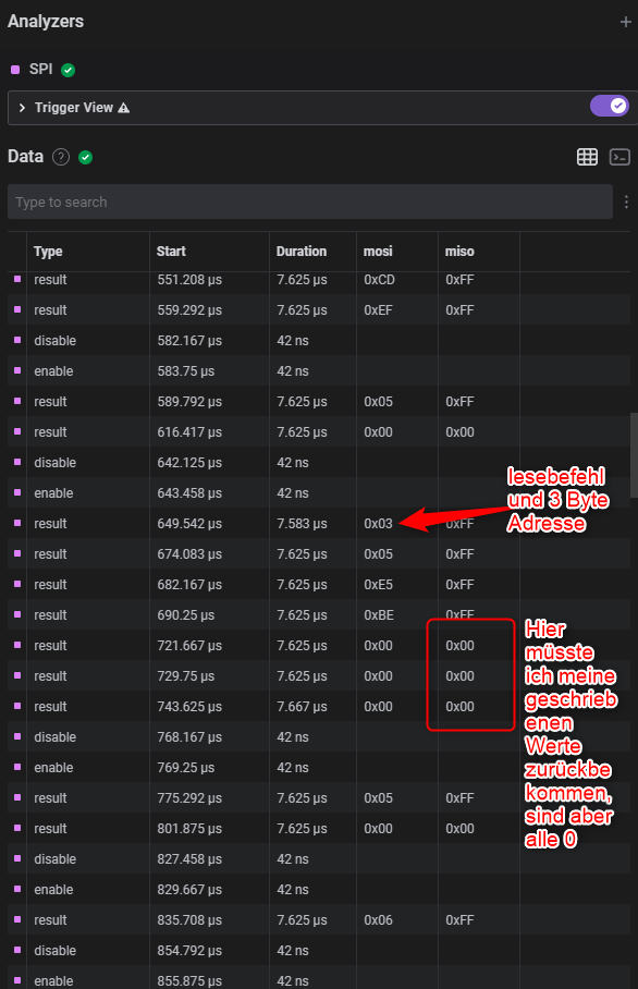

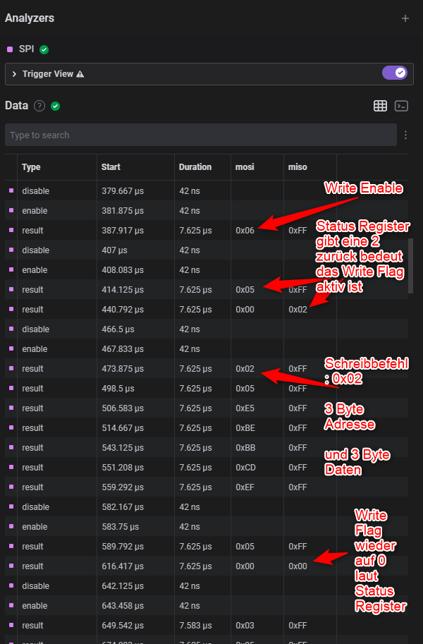

Das Status Register kann ich auslesen und auch die Manufaturer ID. Daher
gehe ich davon aus das der Speicher nicht defekt ist und richtig
verdrahtet und angesteuert. Ich habe es auch schon mal hinbekommen den
geschriebenen Wert zurückzulesen. Nur jetzt bekomme ich nur 3 Byte
Nullen zurück und weiß nicht warum.
Im Anhang sind noch Bilder dazu auch ein Auszug von meinem Logic
Analyzer.
Vielleicht kann mir jemand weiterhelfen.
Vielen Dank schonmal.
