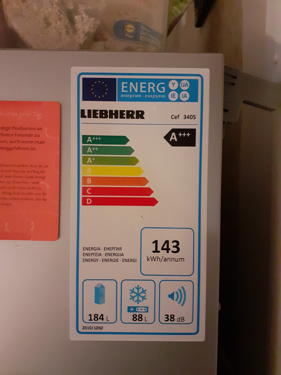

Auf dem Schild steht 143kWh/Annum. Aber das ist nicht meine Frage. Ich will wissen wieviel Ampere er braucht.

#7122077
Horst G. schrieb: > Caldera Proetter schrieb: > >> Ich will wissen wieviel Ampere er braucht > > Ja, dann guck halt aufs Typenschild! Oder alternativ, falls nicht > zugänglich, google im Internet nach Hersteller und Modellbezeichnung. > Oder sollen wir jetzt für dich googeln, ob "Cef 3405" der Typ ist? Ja, ist meiner. Eine Stromangabe finde ich nicht in der Anleitung... Caldera Proetter schrieb: > Ich will wissen wieviel Ampere er braucht. Weshalb? Caldera Proetter schrieb: > Eine Stromangabe finde ich nicht in der Anleitung... Wozu auch? Beim Kauf ist wichtig zu wissen welche Kosten im Jahr zustande kommen, nicht wieviel Strom das Teil während der Kühlphasen aufnimmt. Mit dem Wert kannst Du doch gar nichts anfangen. Ansonsten frage doch einfach beim Hersteller nach. Eine Mail kannst Du dort auch um 2 Uhr Nachts hinschicken.
#7122087
...wenn die TO in der Lage wäre die Anleitung zu lesen - und vielleicht sogar zu verstehen - könnte sie dieser auf Seite 18 entnehmen, daß das Gerät an einem mit 10 bis 16 A abgesicherten Anschluß zu betreiben ist. Die Stromaufnahme wird dementsprechend deutlich darunter liegen. Selbstverständlich kann die TO nicht spezifizieren, ob "Anlaufstrom" oder "Stromaufnahme im Betrieb bei 20°C Umgebungstemperatur" gesucht wird. Sofern sie das Gerät nicht an einer selbstgebastelten oder in der Stromlieferfähigkeit beschränkten Installation betreiben will, ist diese Information ohnehin recht sinnfrei - worauf auch bereits andere Forenteilnehmer hingewiesen haben. Sinnfrei wie der gesamte Beitrag des Frl. Caldera.
#7122088
Caldera Proetter schrieb: > Eine Stromangabe finde ich nicht in der Anleitung... Die Stromangabe (max.Strom) muß hinten auf dem Typenschild stehen. 230V~ / ? A Wieviel er real aufnimmt, mußt immer selbst messen. Weil manche Geräte einen höheren Anlauf- als Dauer strom haben Ca 2,1A bei Vollast. Ca 20A Einschaltpeek der Stromversorgung (<10ms Kondensatorladung) und ca 4A Anlaufstrom (1-3s). Im Teillastbetrieb um 1A.
#7122150
Caldera Proetter schrieb: > Ich will wissen wieviel Ampere er braucht. Untrschiedlich. Wenn er aus ist nichts, wenn er kalt genug ist wenig, wenn er kühlt mehr und im Moment wo er den Kompressor einschaltet kurz ganz viel. Ein Anhaltspunkt kann die Nennleistung des Kompressors sein, irgendwas zwischen 50 und 150 Watt ist heute üblich, also um 0.5A. Aber im Anlaufmoment zieht er deutlich mehr, der Widerstandswert der Anlaufwicklung idt geringer, da hilft auch der Eiderstand des Klicon davor wenig. Ich rate mal er zieht 2A oder 5A beim Anlaufen. Darauf muss eine eventuelle Stromversorgung ausgelegt sein, sonst kommt der Kompressor nicht in Schwung. Nur Kühlschränke mit BLDC Kompressor am Inverter werden da sparsamer sein.

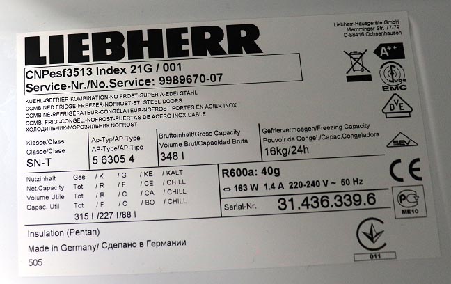

#7122341
Wir haben einen sehr ähnlichen Liebherr. Auf dessen Typenschild unten im Gefrierteil steht 1,4 A. Du schreibst explizit von Ampere, nicht von Watt. Aber, wie die Anderen schon schrieben, ist das mit Vorsicht zu genießen: Es gibt verschiedene Betriebszustände, dazu Anlaufströme etc., und meistens wird gar kein Strom aufgenommen. Es gibt also nicht nur eine Angabe bzw. Zahl für die Stromaufnahme. Bei unserem habe ich eine jährliche Leistungsaufnahme von ~360 kWh gemessen, das 2 1/2-fache von dem, was bei dir angegeben ist. Vielleicht, weil es ein No-Frost ist, vielleicht ist da auch ein Defekt. Er macht Pfützen im Gefrierteil (Grund genug für ein paar witzige Kommentare hier).

#7123738
Caldera Proetter schrieb: > Ich will wissen wieviel Ampere er braucht. Meinst du die Stromaufnahme wenn der Kompressor läuft? Ohne die Betriebsstunden des Kompressors zu wissen, kann man das nicht ausrechnen. Typisch wären 1-2 A. Der Maximalwert (Anlaufstrom) sollte auf dem Typenschild und in der Betriebsanleitung stehen. Wird wohl etwas weniger als 10 A sein, wenn es ein normales Gerät ist. Antwort schreiben |
