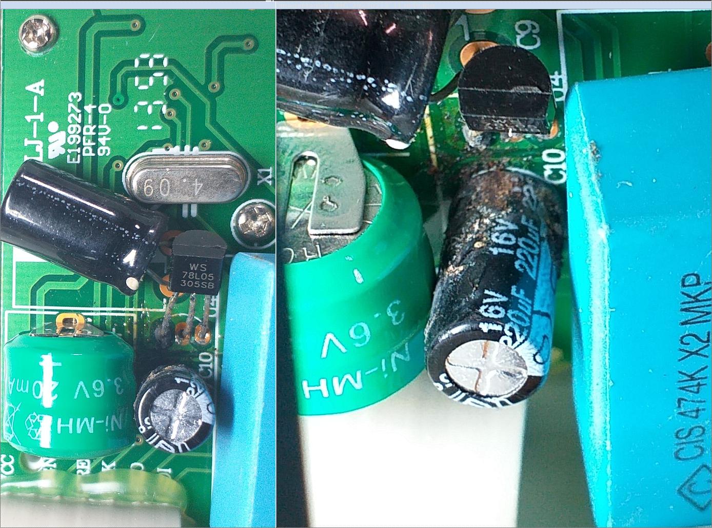

gleicht von aussen dem ehem. Pollin "PMB-2" wenn das Ding sich nichts mehr merken kann, siehe Anhang.
mit Messunsicherheiten bis sage mal 5-10% könnte man leben, blos wenn das Teil ein halbes Jahr hinter demm Kühlschrank steckt und zwischendurch ein zwei mal der Strom ausfällt ist das eher ungünstig.

Die Eigenstromaufnahme des Schwaiger lässt mich ein Kondensatornetzteil vermuten, was mit höherer Frequenz etc. aus dem Tritt gelangen dürfte.
Mein Conrad EM3000 von 2007 versorgt sich über eine Kette Vorwiderstände, was vermutlich toleranter wäre.

C) Kondensatornetzteile sind leider immer noch Standard bei offline Energiekostenmessgeräten der Holzklasse (auch KD302 und TS45-25111 bzw. Brennenstuhl PM 231 E). ELV EnergyMaster nutzt wie die allermeiste Smarthometechnik Schaltnetzteile und die arbeiten prinzipiell von 100-240V und 47-63 Hz bei fast jeder Kurvenform. Vorwiderstandsketten haben meist alberne Verlustleistungen und dementsprechend Eigenverbräuche der EKM im Wattbereich, da kostet der längere Betrieb des EKM schon richtig Geld.
Die Kondensatornetzteile sind auf 50 Hz ausgelegt und liefern bei 60 Hz zuviel Leistung, was die begrenzenden Bauteile (meist Z-Dioden) und Serienwiderstände schnell überforden kann, ebenso wie nicht sinusförmige Wandler. Ich habe mir mal mit einem 20 Jahre alten Autoadapter 12V->220V (im wesentlichen ein steiles Trapez als Wellenform) beinahe ein KD302 zu Tode gegrillt, es roch schon.
Wer also plant, solche Dinger abseits unseres 50-Hz-Lichtstromnetzes einzusetzen, sollte sehr aufpassen ob die Dinger das abkönnen. Meine Homematic (non-IP) Zwischenstecker mögen zudem auch trotz Schaltnetzteil 60 Hz nicht - die Leistung stimmt, aber die Software rechnet offenbar nur mit 50+-1Hz und zeigt bei 60 Hz irgendwelche Pseudofrequenzen an.
