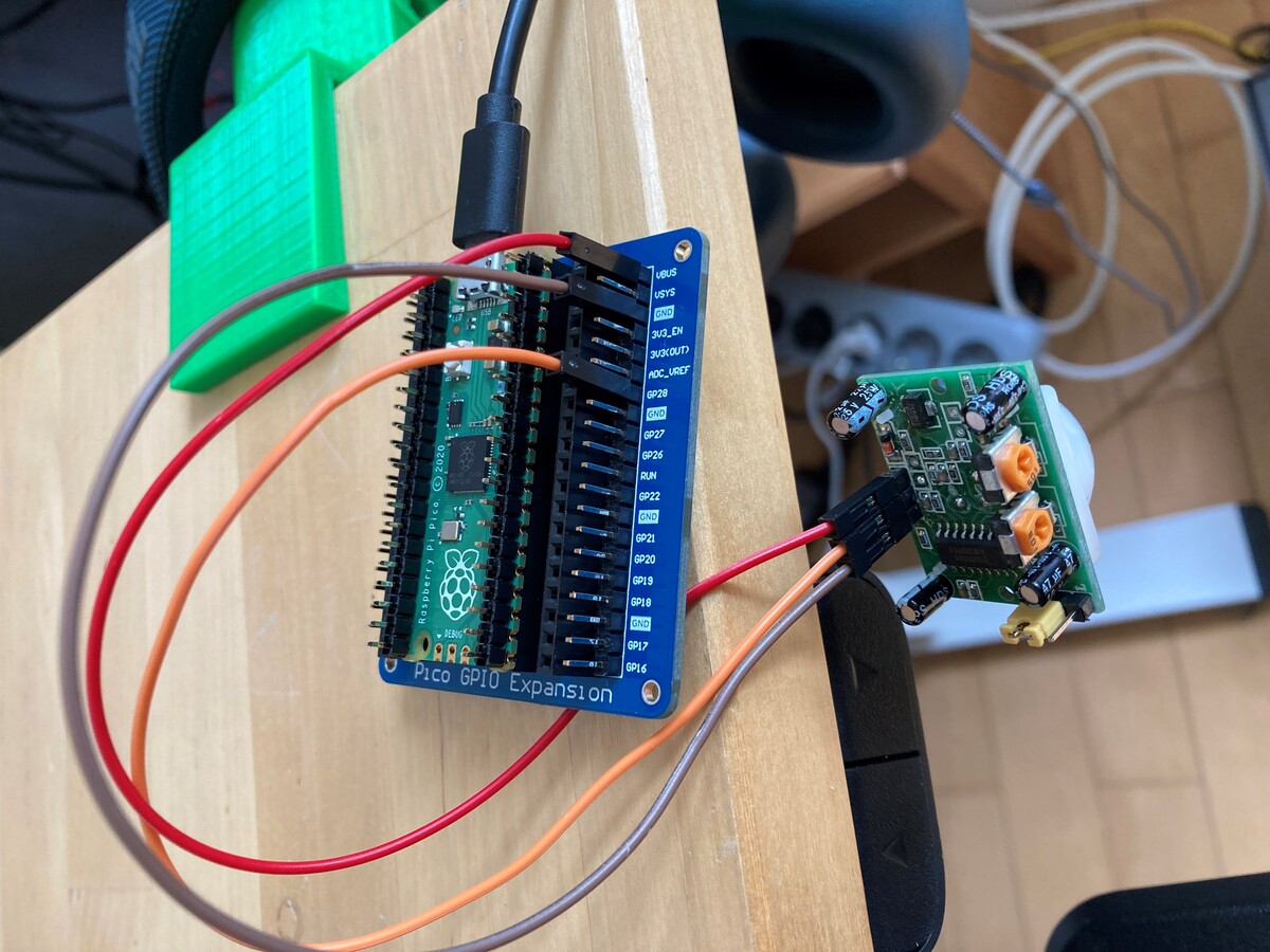

ich bin ein absoluter Newbie in der Welt der Microcontroller und Coding.
Als erstes kleines Projekt zum Einstig habe ich einen Pi Pico mit einem
Bewegungssensor SR501 verdrahtet.
Idee ist, dass bei einer erkannten Bewegung die onboard LED kurz
aufleuchten soll und in der Shell ein Text wiedergegeben wird.
Der Code müsste eigentlich problemlos funktionieren aber es tut sich
leider absolut nichts. Habe versucht die Sensitivitäten des Sensors auch
zu variieren aber ohne Erfolg. Weiß zufällig jemand in diesem Forum ob
etwas nicht korrekt verdrahtet oder programmiert wurde?

glaube ich verstehe:
from machine import Pin
from utime import sleep
sensor_pir = machine.Pin(28, machine.Pin.IN, machine.Pin.PULL_DOWN)
led_onboard = machine.Pin(25, machine.Pin.OUT)
def pir_handler(pin):
 utime.sleep_ms(100)
 if pin.value():
    led_onboard.on()
    print("ALARM! Motion detected!")
    for i in range(5):
        led_onboard.toggle()
        utime.sleep_ms(100)
sensor_pir.irq(trigger=machine.Pin.IRQ_RISING, handler=pir_handler)
immernoch keine Reaktion :'(
OP
ich denke es stimmt etwas mit dem Sensor nicht. Hab am Ende es Codes
folgendes eingefügt:
while True:
 led.toggle()
 utime.sleep(5)
LED blinkt jetzt 5 s und sobald Motion detektiert wird sollte diese in
einer höherer Frequenz blinken. Am Naheliegendsten ist doch, dass der
Sensor "defekt" ist?
Der ganze Code ist jetzt wie folgt:
import machine
import utime
 utime.sleep_ms(100)
 if pin.value():
     for i in range(50):
         utime.sleep_ms(100)
while True:
    utime.sleep(1)
Naja, vielleicht fällt dem Einen oder Anderen ja noch etwas auf ?
Würde ein Interrupt evtl. Abhilfe verschaffen?

Sieht aus, als wolltest du dir den Umgang damit gerade aneignen? In dem
Fall: lass den Sensor doch erstmal weg, und setz an dessen Stelle einen
Taster. Der Sensor macht nichts anderes, als beim Triggern den Ausgang
für einige Sekunden auf High zu setzen – aber das machen diese Dinger
nicht reproduzierbar, was beim Lernen äußerst hinderlich ist. Wenn es
dann mit dem Taster funktioniert, kannst du den Sensor dranhängen.
Um den Sensor separat zu testen kannst du eine LED mit einem
verhältnismäßig großen Vorwiderstand (so, dass sie noch leuchtet, aber
der Ausgang nicht sehr belastet wird) am Ausgang des Sensors und an GND
anschließen.
