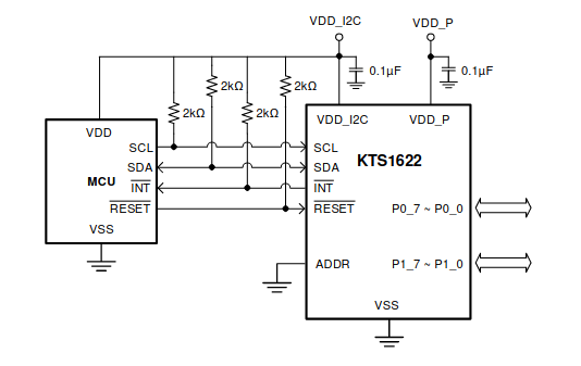

Kinetic Technologies KTS1622 – flexibler I2C-Expander mit 16 Ausgabepins
I2C-Portexpander sind per se ein durchentwickeltes Problem. Mit dem KTS1622 – ein Stück kostet in Einerstückzahlen etwa einen Euro – schickt Kinetic einige Funktionen ins Rennen, die das Design von Systemen wesentlich erleichtern. Leider steht das Bauteil nur in den Formaten TQFN44 und WLP zur Verfügung. Sei dem wie es sei, hat das System – siehe Abbildung eins – zwei unterschiedliche Spannungspegel. Daraus folgt, dass ein mit 1V8 arbeitender Prozessor über den KTS1622 direkt mit Logiken verbunden werden kann, die in der 5V0-Spannungsdomäne leben. Neben einer umfangreichen Interruptgeneratorfunktion implementiert Kinetic auch einen Entpreller mit softwareseitig einstellbarer Abklingzeit.

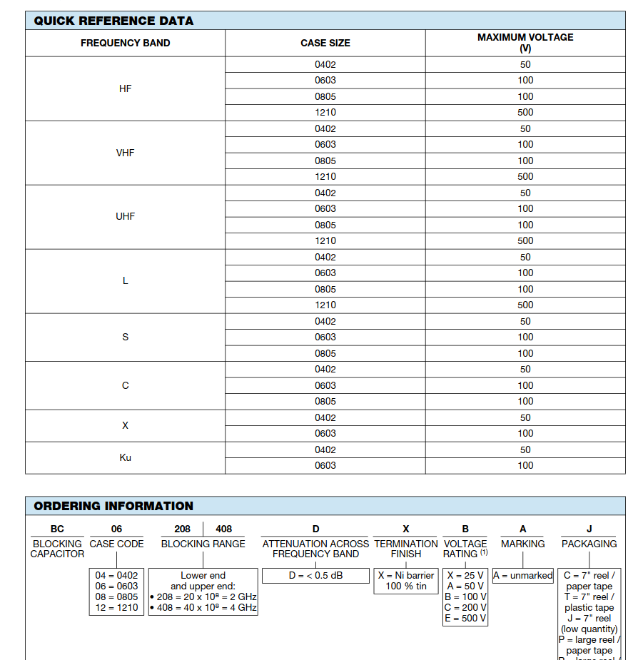

Vishay: für “DC Block” optimierte SMD-Kondensatoren
Wer einen Spektralanalysator verwendet, kauft irgendwann entweder einen Gleichspannungsblocker oder einen zweiten Spektralanalysator. Vishay schickt mit der – etwas sperrig als “Surface-Mount Multilayer Ceramic Chip Capacitors DC Blocking Capacitors” bezeichneten – Kondensatorserie nun eine Gruppe von SMD-Bauteilen ins Rennen, die für das DC-Blocking in bestimmten Frequenzbändern optimiert sind.
(Bildquelle: Vishay)
Im Bereich der Parameter verspricht Vishay folgendes:
x) Resonance free performance across working frequency range
x) < 0.5 dB insertion loss across frequency band
Interessant ist in diesem Zusammenhang auch noch die URL http://www.vishay.com/doc?45264, auf der Vishay S-Parameterdateien zur Verfügung stellt.
