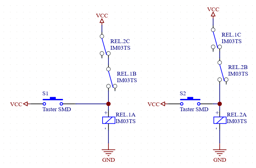

Hallo, mein Name ist Michael und bin seit 32 Jahren Elektriker von
Beruf. Mein Wissen über Halbleiter und weiterführende Elektronik ist
rudimentär vorhanden. Ich suche eine einfach zu realisierende Schaltung
für mein Effekt Fußpedal ( Gitarre ) . Ich benötige 5 x Analoge
Schaltausgänge ( Relais ) die über 5 x Fußtaster angesteuert werden
sollen. Die Schwierigkeit ist jetzt hier folgende.
Es darf immer nur ein Schaltausgang aktv sein. Also Druck auf Taster 1,
Relais 1 Zieht an und wird gehalten. Druck auf einen anderen Taster, das
dazugehörige Relais zieht an und wirft die anderen Relais wieder raus.
Ich hoffe ich konnte mich einigermaßen ausdrücken und hoffe weiterhin
das ihr mir helfen könnt.
Markus schrieb:
> Ok, du bräuchtest viele Relaiskontakte.
Man könnte pro Kanal 3 Relais zusammenschalten (die Spulen parallel).
Damit hätte man pro Kanal 6 Kontakte (4 mal Verriegelung, 1 mal
Selbsthaltung und 1 mal Signalpfad). Das sollte also reichen.
Und das alles ganz ohne Halbleiter.
Man kann das natürlich auch mit uC machen...
Markus

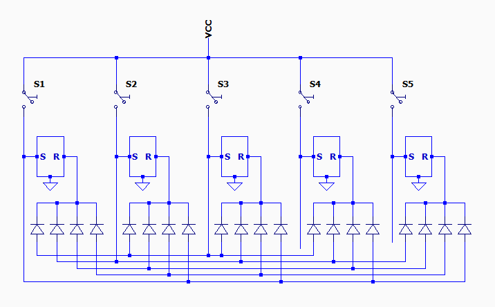

H. H. schrieb:
> Bistabile Relais mit zwei Spulen nehmen, und die Taster über
> Diodenmatrix dran.
Ja, das ist der beste Vorschlag, zumal der TO von sich sagt:
Deshalb habe ich ihm auch einen Schaltungsvorschlag mit Relais
angehängt. Die Relais müssen bistabil und mit zwei getrennten Spulen
sein - ich betone es nochmals.
Z.B. so eines würde gehen, braucht 12V, aber es gibt auch welche für
andere Spannungen (nur offenbar nicht bei Reichelt).
https://www.reichelt.de/signalrelais-bistabil-2-wechsler-2a-hfd2-l-12v-p101943.html
Das hier für 5V:
https://www.buerklin.com/de/Relais-2-Wechsler-5-V%C2%A0%28DC%29-167-%E2%84%A6-3-A-220-V%C2%A0%28DC%29-250-V%C2%A0%28AC%29-bistabil-HFD2-005-S-L2-D/p/30G1276
OP
Super ich danke euch bis hierher mal ganz herzlich. Werde am WE mal die
verschiedenen Sachen ausprobieren. Das schöne ist, bei so vielen guten
Vorschlägen ist das es einen auch wieder auf neue Ideen bringt. Ich
werde berichten wie ich es angehen werde...Der Vorschlag mit den
bistabilen  Relais kommt mir auch am  besten vor... Dankeschön
