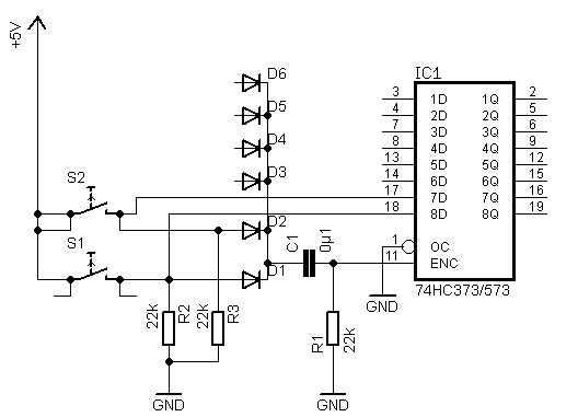

Hier eine kleine Schaltung, die ich vor langer Zeit mal gemacht habe, um
eine Video Kreuzschiene zu bedienen.
Bis zu 8 Digitaster erzeugen ein Taktsignal über die Dioden und latchen
damit den Zustand der Eingänge in das 373/573 Register. Die Pinbelegung
im Bild ist fürs 373, das 573 ist anders belegt.
Jeer Taster hat ein Pulldown, geht direkt ans Latch und an die
Diodensammelschiene für den Taktpuls. Zwei Taster sind gezeichnet, ein
paar  andere mit den Dioden nur angedeutet.
Gleichzeitiges Drücken von mehreren Tastern latcht auch diesen Zustand,
man kann also kombinieren. Besonders schön wird es mit Digitastern, die
LED haben. Mit Vorwiderstand kann so ein 373/573 problemlos die LED
ansteuern.

Das Latch hat keinen internen Reset, d.h. beim Einschalten ist der
Zustand zufällig.

Wie drückt man z.B. 3 Tasten gleichzeitig innerhalb von 2ms?
Ich würde z.B. einen ATtiny2313 nehmen. Dann kann man die Ausgänge
gegenseitig verriegeln oder sich den letzten Zustand im EEPROM merken.

Matthias S. schrieb:
> Mit 3 Fingern auf drei Digitastern.
Geht mit dieser Schaltung eben nicht, weil spätestens 2ms nach der
ersten Taste dann die restlichen beiden Taster gedrückt sein müssen.
Denn 2ms nach der ersten Taste erkennt das Latch die fallende Flanke vom
C1/R1 und übernimmt die bis dahin betätigten Taster.
Mit R1 = 220k wären das schon mal 20ms und mit C1 = 470n dann gute
100ms. Und mit dieser Zeit haben auch normale Menschen die Chance,
mehrere Tasten "gleichzeitig" zu drücken...

Die Videokreuzschiene war dabei noch etwas anders, als im Schaltbild
angegeben. Die Recorder waren alle mit V-Sync synchronisiert und da, wo
heute +5V an den Tasten steht, kam das vertikale Synchronsignal dran.
Damit konnte man mit dieser Schaltung genau in der Austastlücke die
Videoquelle umschalten. (und dann klappt das auch mit multiplen Tasten)
Das war mir in der Zwischenzeit entfallen.
