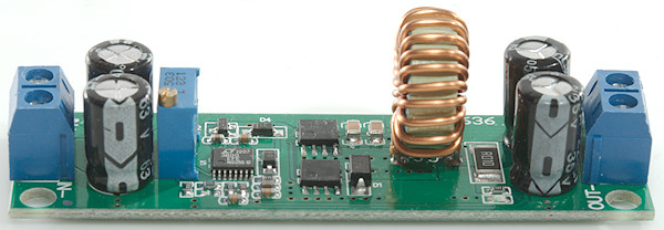

Matthias B. schrieb:
> Jeden Meter gibts dann einen 10A DC/DC-Wandler
So einen wie diese chinesischen 60V/10A-Stepdows hier im
Beitrag "Re: Spannungsregler low drop 32V"
Dann wäre leicht nachvollziehbar, was

von Matthias B. (matze0001)
>> Wird zwar alles bissi warm.
Ja, genau diese nicht so optimalen und "billigen" Teile :D
Aber hat für mich den Dauertest bestanden.
Verbraten halt einiges an Energie in Wärme.
Aber damit muss ich wohl leben.
Ausser jemand hat eine bessere Lösung (die mir auch lieber wäre) in
gleicher schlanker Bauform?
> Aber auch nicht grad günstig, wenn man 36 Stück braucht... :/
Naja, wenn dir einmal so ein China-Regler abgefackelt ist und 24V auf
den Ausgang gelegt hat, dann war der eben nur billiger, nicht günstiger.
>> Die ausgewählte Zahlungsmethode ist derzeit nicht verfügbar
> Die Dinger gibts ja an jeder Ecke. Und mit ein wenig Recherche gibts die
> auch billiger:
https://www.schukat.com/schukat/schukat_cms_de.nsf/index/CMSDF15D356B046D53BC1256D550038A9E0?OpenDocument&wg=L9374
Sodala, hab ja jetzt mal so einen DC/DC Wandler von Meanwell zum
ausprobieren bestellt.
Und bin echt begeistert, wie wenig warm dieser wird.
Und natürlich dadurch auch Stromsparender. Zieht bei Volllast eines
Streifens gleich mal 300-400 mA bei 24V Eingangsspannung weniger.
War ja auch irgendwie zu erwarten...
Jetzt hab ich mir trotzdem überlegt ob es nicht sinnvoll wäre vor jedem
Wandler eine Feinsicherung o.ä. einzubauen. Kann ja auch mal sein das so
ein hochwertiger Wandler abrauchen kann und das würde dann
wahrscheinlich dem 80A - Netzteil nicht viel ausmachen und lässt diesen
dann auch schön abrauchen :(
Bzw. auch evtl. irgend eine Schutzschaltung/Spannungsbegrenzung für nach
dem Wandler, im Falle des Falls, wenn mal einer eben kaputt geht und
mehr Spannung durchlässt. Oder ist das bei diesen von Meanwell nicht zu
erwarten, weil evtl. Schutzbeschaltung schon vorhanden?
Würde mich über ein paar Vorschläge eurer Seite her sehr freuen!
Beste Grüße
von Stefan F. (Gast)
Sicherungen schützen in der Regel davor, dass Kabel abbrennen. Wenn
deine Kabel alle den maximalen Strom aushalten, den das Netzteil liefern
kann, brauchst du keine Sicherungen.
Das auch ja, aber für den Fall, das eben der Wandler defekt wird und
evtl. einen Kurzen baut, wäre ja nicht zu garantieren, das dieser nicht
auch evtl. zum Brennen anfängt, bzw. so heiß wird, das irgendwas
aussenrum zum brennen anfängt. Dagegen sollte eine Feinsicherung vor dem
Wandler schon auch schützen...
Ja klar. 100% Schutz gibt es nicht, aber auf jeden Fall besser als ohne.
