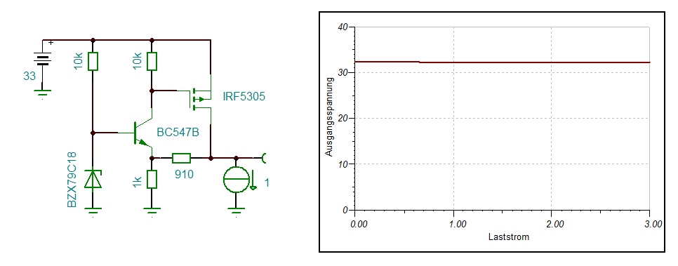

von ArnoR (Gast)
Martin H. schrieb:
> Mein Zweiter Ansatz war ein simpler 2N3055 mit Z-Diode als
> "Längstransistor?", der verliert nur rund 1V bei 3A. Hier habe ich aber
> das Problem das er an der Basis etwa 200mA braucht um Vernünftig
> durchzuschalten (Hfe 20-70?! wer baut sowas :) Da wüsste ich jezt
> spontan auch nicht wie ich eine 32V-Zdiode mit Low Drop und 200mA baue.
Ja, ist Mist.
> Vielleicht ein guter Darlington der mehr Hfe als der 2N3055 hat und
> trotzdem wenig Drop?
Schon besser. Allerdings natürlich ein Komplementär-Darlington (gern
auch mit Mosfet) in Emitter- bzw. Source-Schaltung mit etwas
Verstärkung. Damit ist man die hohe Verlustspannung los und braucht nur
eine kleinere Referenzspannung.
> FRAGE: Welche Schaltung würdet ihr hier Verwenden, ich bin offen für
> Vorschläge!
Siehe Anhang. Drop-Spannung <0,5V, Spannungsabsenkung bei 0...3A <100mV.
Allerdings wäre noch ein Überstromschutz hinzuzufügen.

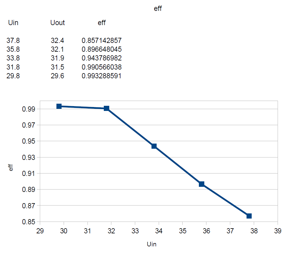

Bei 37,8V hätte ein Linearer Regler einen Wirkungsgrad von unter 85%
von dino (Gast)
Rechnen: 1+
Klugscheißen: 1+
praktisch brauchbare Lösung finden: 5-
Danke, setzen.

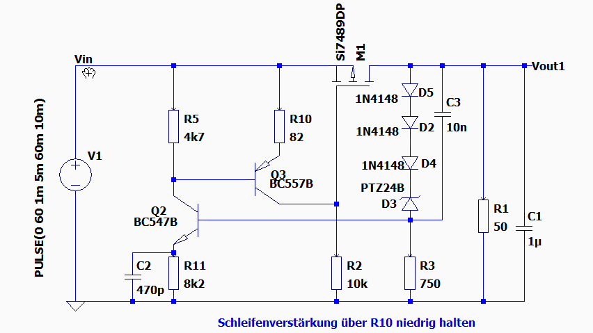

von HildeK (Gast)
Dieter schrieb:
> Nimm einfach zwei Akkus weniger.
Oder einen weniger und lade ihn schonender nur auf 4V auf.
Man wird den Unterschied kaum wahrnehmen.
Ich hatte mir mal sowas (s. Anhang) überlegt, aber nie aufgebaut und
getestet.

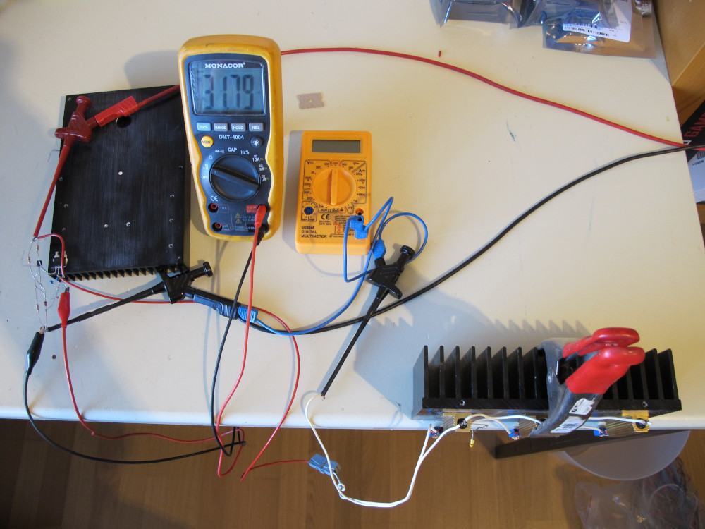

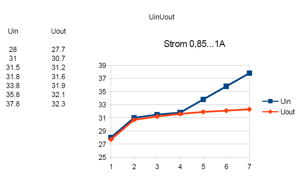

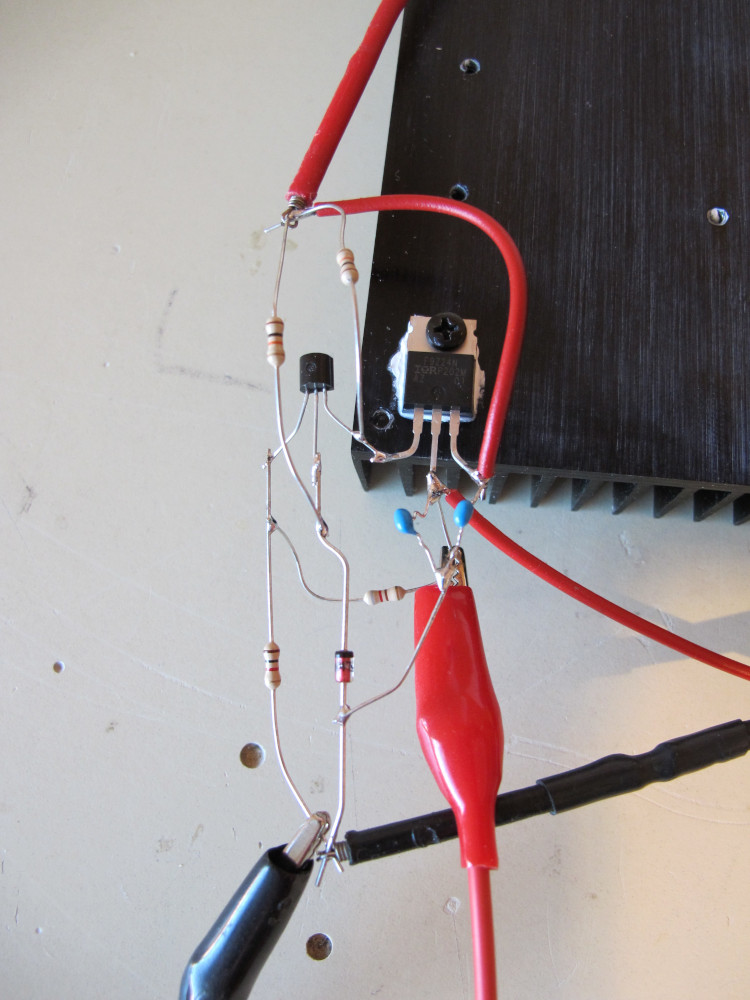

von Martin H. (martinhaag)
Hey, vielen dank soweit. Wie immer zackig:)
Hier mal ein erstes Feedback und weitere informationen:
AmoR,danke, >>den Überstomschutz brauche ich weil es mit einem dicken
kondi hinten knallt oder "nur" für den Fall der Fälle? Brauche ich mehr
als zB 1000uF nach deiner Schaltung? Ansonsten würde ich das glaub mal
probieren.
Wolfgang, >>ja, aber 37,8V haben die nur sehr kurz der Akku fällt dann
sehr schnell auf 36V, ich denke so im Mittel sind es >90%
Stefan, Der Verstärker passt nicht zum Akku. Punkt.>> Hat schon was. Der
Amp ist eine billigding mit einem TDA 7498E für eben max 32V. Wenn du
einen passenden Verstärker für diesen Fall hast immer gerne her damit.
(Selber Layouten und so wollte ich jetzt erstmal nicht. Oder hat jemand
ein EAGLE Projekt für sowas?)
DER MaWin? >>Also was den Spannungsbereich des Akkupacks angeht bin ich
Sattelfest. Bei 3,6V Zelle ist Schluss für meine Zellen und etwa 95% der
Kapazität genutz.
Dieter, >>Ich habe 3S Packs da ich kann also entweder mit 9 oder 6
Zellen arbeiten, auseinanderschneiden tu ich die nicht.(Das es NICHT
notwendig ist habe ich geschrieben, ich möchte es aber versuchen)
dino, Warum sollte man nur bis 33V entladen? >>Da habe ich mich
vielleicht nicht klar ausgedrückt. Ich würde den Akku tatsächlich etwa
bis 31V laufen lassen, wenn der Verstärker dann nur 30V oder so sieht
ist das voll ok.
MaWin, Mittelwert reicht nicht. >>Also die 3A zieht das ganze bei einem
Sinuston. Mit Musik rechne ich mit maximal 1A im Schnitt. Von daher sind
die 3A schon eher Spitze? Den Pufferelko sollte die Schaltung aber ab.

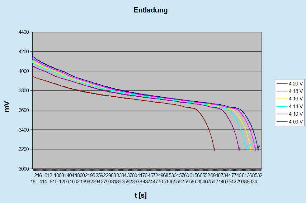

Zur Info habe ich mal noch eine Entladekurve meiner Zellen bei 0.5C
Die Akkus wurden mit 4 bis 4,2V geladen, die verschienen kurven machen
die Kapazitätsänderung sichtbar.
Auch gut zu sehen bei gut 3,6V ist schluss.

Ich würde nachträglich die Schaltung von Arno gerne verstehen, ich
versuche mal kurz zu beschreiben wie ich das verstanden habe:
-der 1k und der 910Ohm Widerstand teilen die 32V auf rund 17V
-zusammen mit rund 1V Ube vom BC547 sind wir dann bei den 18V der
Z-Diode
-das Spannungsteiler Paar 1k und 910 Ohm muss in der Praxis durch
Versuch leicht angepasst werden um die 32V zu treffen, wegen Toleranzen
und Betriebspunkte der Bauteil im "Grenzbereich"
-Ugd vom IRF5305 variiert recht stark in Abhängigkeit des Ausgang
Stromes
Hier also meine konkreten Fragen:
-Habe ich das so etwa richtig verstanden?
-Kann jeder Mosfet, als Transistor im "halb" leitenden Zustand verwendet
werden? (Verlustleistung ist mir klar)
-Arno hat etwas von einem Überstromschutz geschrieben. Kommt diese
Schaltung mit Kapazitäten im mF Bereich am Ausgang klar? (Wenn die zB
36V mit einem Relais zugeschaltet werden.)

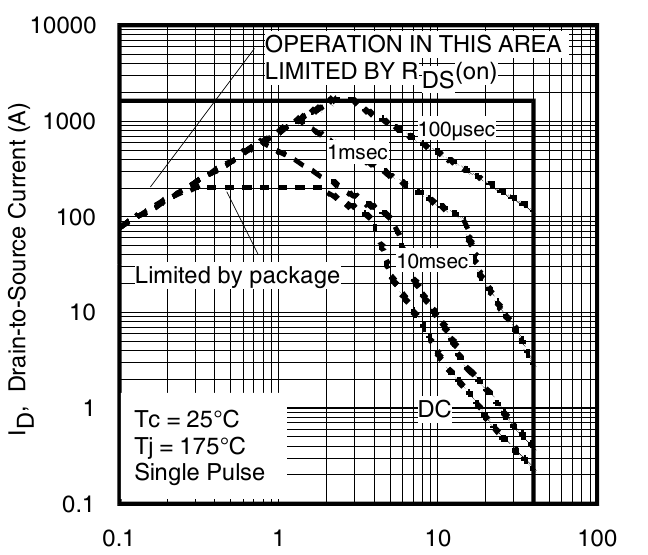

> werden?
Im Prinzip ja, aber dann auf jeden Fall nur mit einem Bruchteil der
maximalen Stromstärke. Siehe SOA Diagramm im Datenblatt.
von Harald W. (wilhelms)
Bei den meisten modernen MOSFETs gibts aber gar keine DC-Linie
mehr im SOA-Diagramm

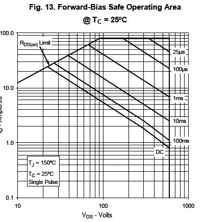

> Die entsprechenden Grenzwerte kann man dem sog. SOA(save operation
area)-Diagramm entnehmen.
Beim genannten IRF5305 finde ich nur angaben für Pulslängen hoch bis
10ms (bei 30V rund 6A) Ich kann das auf zwei Weisen interpretieren 1.
ein anderer Betrieb nicht zulässig ist (oder macht keinen Sinn) 2.
Längere Pulsdauer bis konstant entsprechen der 10ms Kurve?
IR hat das bei sehr vielen Typen nicht im Datasheet stehen. Bei manchen
haben sie die DC Kurve später nachgereicht. Bei anderen ist ein DC
Betrieb schlicht nicht vorgesehen, weil die thermische Charakteristik
vieler moderner MOSFETs dafür ungeeignet ist, zur Zerstörung führt.
Bei manchen Typen, bei denen DC trotzdem im Datasheet steht, kann man
erkennen, dass so ein Teil mit irre vielen Ampere und Watt bei DC zum
Zwerg wird, der von nominell weit schwächeren Standardtypen aus der
Anfangszeit in den Schatten gestellt wird.
Einen MOSFET ohne DC Kurve im linearen Bereich zu verwenden, indem man
aus den 10ms extrapoliert, kann ein Rezept fürs räuchern sein.
Längere Impulse oder gar Gleichstrom sind immer möglich, nur dann halt
ohne zugesicherte Eigenschaften. So ein TO-220 Gehäuse kann alleine
aufrund seiner Bauform in der Praxis etwa 15 Watt abführen.

Ich denke das ist der Grund für die Fehlende Angabe. Datenblätter sind
in gewisser Hinsicht auch immer Werbe-Broschüren wo man die Stärken
hervorhebt und die Schwachpunkte lieber nicht an die große Glocke hängt.

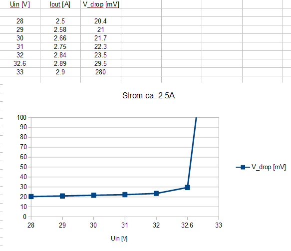

So, und jetzt was konstruktives, ich war fleissig!
Ich hab AmoR's Schaltung aufgebaut und getestet. Die Abweichung der
Bauteile kommt daher, dass diese gerade in der Bastelkiste waren. Der
P-Mosfet von AmoR hat durch die Bank bessere Eigenschaften, den werd ich
dann sicher auch testen/verwenden.
Hier die abweichende Bestückung:
BC550C statt BC547E,   IRF9Z24 statt IRF5303,   820R statt 910R
Im Anhang (hoffentlich richtig gedreht) Der Versuchsaufbau mit Last und
die Resultate. Den 2.85A Betriebspunkt mit ca 15W verlust auf dem Mosfet
habe ich ca 15 Minuten laufen lassen, ausser der erwarteten Erwärmung
keine Änderung.

von (prx) A. K. (prx)
Schönes Beispiel der PMPO Leistung von MOSFETs ist der IRFB7430, bei dem
der DC Wert immerhin drin steht. In DC bleiben von dessen
beeindruckenden 375W/195A bei 40V nur noch ~12W/0,3A übrig.
von Oliver S. (oliverso)

von ArnoR (Gast)
Wie schon gesagt wurde, hat IR eine Zeit lang keine DC-Kurven ins
Datenblatt geschrieben. Aber dennoch sind alle diese Mosfets bis zur
angegebenen Maximalleistung DC-mäßig belastbar, denn schließlich steht
ja eine max. Leistung im Datenblatt auf Seite 1 und diese
Maximalleistung ist zeitlich nicht beschränkt.
Allerdings gilt die nur in einem kleinen Betriebsbereich, und zwar
beginnend bei der niedrigsten Uds, die oberhalb der Rdson-Grenze diese
Leistung erlaubt. Bis zu welcher maximalen Uds die max. Leistung erlaubt
ist, ist genau der unbekannte Punkt, der durch den "Spirito-Effekt"
(Sekundär-Durchbruch) begrenzt wird.
Moderne auf Schaltbetrieb optimierte Mosfets erlauben da nur wenig Uds,
ältere Typen sehr viel mehr. Das liegt an dem stark unterschiedlichen
Drain-Source-Bahnwiderstand, der erstens einen positiven
Temperaturkoeffizienten hat und damit dem negativen
Temperaturkoeffizienten der ID/Ugs-Kennlinie entgegenwirkt und zweitens
eine symmetrierende Stromgegenkopplung zwischen den "Elementar-Mosfets"
auf dem Chip bewirkt.
Besonders nett findet sich das hier. Da werden zwei Typen verglichen,
die bis auf den unauffälligen Suffix exakt gleich heissen und ähnliche
Grunddaten haben: IXTH30N60P und IXTH30N60L2.

Wenn Du ihn ausserhalb der SOA betreibst, ja.
(prx) A. K. schrieb:
> In DC bleiben von dessen beeindruckenden 375W/195A bei 40V nur noch
> ~12W/0,3A übrig.
Und das ist die innere Leistung, die das Gehäuse ableiten kann. Die 375W
sind dagegen die externe schaltbare Leistung.
>> ~12W/0,3A übrig.
Wärmewiderstand summarum 1 K/W zwischen Sperrschicht und Kühlkörper
gibt hehr her als schlappe 12W.
>> ~12W/0,3A übrig.
Oben das SOA-Diagramm von diesem Typ. Die DC-Kurve jenseits von 2V hat
wenig mit Gehäuse und realistischer Kühlung zu tun, denn bei 100A gehen
darin bis knapp 4V. Dort knickt die Kurve ab und jenseits davon liegt
offenbar der Bereich mit verkehrtem Temperaturkoeffizienten. Andere
Punkte der DC-Kurve liegen beispielsweise bei circa 5V/20A, 7V/10A und
40V/0,25A.
Die Angabe "Limited by package" bezieht sich auf die Bondierung. Das
PMPO-Limit liegt laut Datasheet bei 1524A, das Silizium kann dauerhaft
409A und der Draht nur 195A. In TO-220.
Nachtrag:
Hallo, da war endlich Zeit die Messung mit eigens dafür bestellten
Teilen zu wiederholen. Der Test wurde wiederholt mit einem:
-FQP27P06 (SOA: DC 3A bei 40V, 2EUR/Stk)
-SUP90P06 (SOA: DC 6A bei 40V, 4EUR/Stk)
Der Messaufbau ist etwa gleich. Im Anhang die neuen Resultate zum SUP90.
Uout.png : Die Spannungsregelung ist deutlich besser als ursprünglich
gemessen. Ich kann nicht sagen ob es der Transistor ist oder eine
sorgfältigere Messung.
Vdrop.png : Der Spannungsabfall unter 32V liegt um 20mV und das bei
2,5A! Damit liegt die Effizient in diesem Bereich über 99.9%
Fazit: Für eine Regelung bei der Uout nahe an Uin ist, und die Effizienz
daher gut bleibt, halte ich diese Schaltung für besser als eine
geschaltete Lösung.
