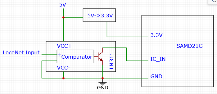

ich möchte ein LocoNet-Signal (digital, 12V) mit einem Seeduino XIAO
(SAMD21, nur 3.3V kompatibel) verarbeiten.
Als Referenzdesign dafür habe ich mir
https://pgahtow.de/w/Loconet#/media/Datei:Full-LocoNet_Interface.png
angeschaut. Hier wird ein LM311N verwendet, der das Signal mit GND
vergleicht. Allerdings habe ich keinen gefunden, der nur mit 3V läuft,
damit das Ausgangssignal auch mit dem SAMD21 kompatibel ist.
Kann ich stattdessen einen Optokoppler wie
https://datasheet.lcsc.com/lcsc/1811092140_Lite-On-6N137-L_C92648.pdf
nutzen? Der läuft mit 3.3V und mit einem 1k-Widerstand kann ich den
Strom auf ein verträgliches Maß reduzieren.
Auch wenn ein Optokoppler streng genommen nicht nötig wäre, da eh alles
vom selben Netzteil kommt, die hätte ich gerade da.
Alternativ wäre ich auch an einem 3.3V-LM311 interessiert, da habe ich
aber keinen gefunden. Kennt ihr etwas passendes?
Danke
Daniel

Ok, glaube so langsam verstehe ich den Teil. Wäre die Skizze also eine
valide Verdrahtung des ganzen?
Wenn ich den Pin im IC dann mit INPUT_PULLUP konfiguriere, fließt immer
dann Strom, wenn der Komparator feststellt, dass die LOCONET-Spannung >
GND ist, richtig?
von Stefan F. (Gast)
> GND ist, richtig?
jein.
Zwischen den beiden Eingängen ist ein Offset von bis zu 10mV zu
erwarten. Außerdem geht der Eingangsspannungsbereich nicht von VCC- bis
VCC+ sondern du musst etwa 0,5 Volt von VCC- (und etwa 2,0 Volt von
VCC+) entfernt bleiben.
Will sagen, du kannst dein Nutzsignal nicht mit VCC- vergleichen, so
wird es nicht funktionieren. Jedenfalls nicht mit diesem IC.
Welche Spannungen erwartest du denn am "Loconet Input"?

Daniel K. schrieb:
> Wäre die Skizze also eine valide Verdrahtung des ganzen
Die Schaltung ganz oben hat noch eine nette Mitkopplung über R11
eingebaut, die aber nur in Richtung Lowside funktioniert, weil der
High-Pegel aus der Eingangsspannung des Loconets über R4 und R11 erzeugt
wird und ohne weitere Begrenzung eigentlich auf 9V (=12V*150k/197k)
hochlaufen könnte   :-o
Aber zum Glück sind die beiden genannten Widerstände so hochohmig, dass
da nichts passiert. Trotzdem: krude Frickelei.
Daniel K. schrieb:
> Schaltpunkt: + 4 V mit ±1 V Hysterese
Aha, dann wäre das die Referenzspannung für deinen Komparator, nicht
Null Volt. Und du solltest auch diese Hysterese mit einem Schmitt
Trigger zumindest ungefähr umsetzen. Ist mit einem normalen OP-Amp
eigentlich ganz simpel:
         10k             86k
GND |---[===]---+-------[===]--------+
                |    ____________    |
         20k    |   |            |   |
12V o---[===]---+---| + IN       |   |
                    |        Out |---+--------o out
in o----------------| - IN       |
                    |____________|
