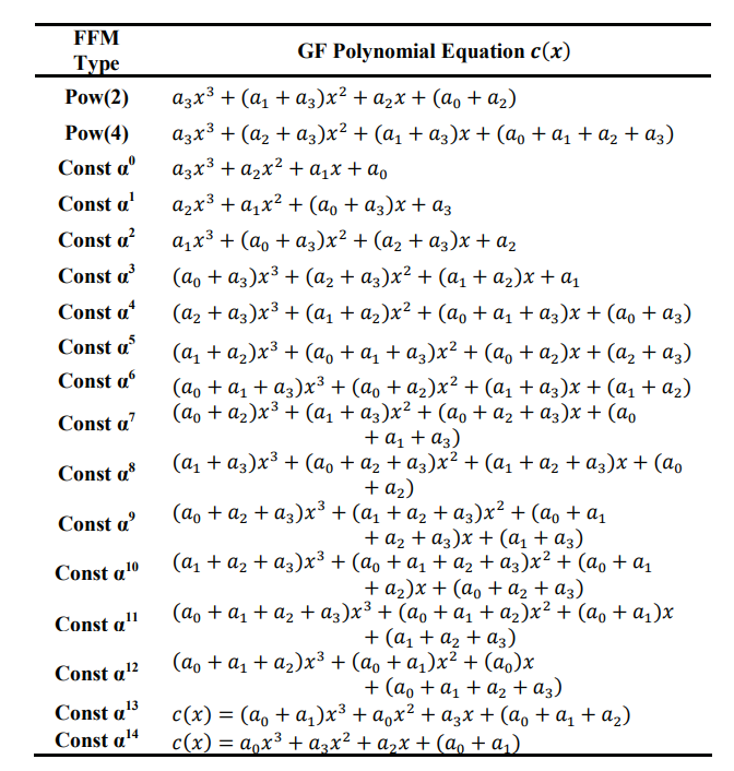

standardweise würde man ja im GF(2^4) ja multiplizieren über eine
Multiplizier Tabelle.
Nun hab ich aber gesehen das man auch über ein paar XOR mit einer
Konstante multiplizieren kann. Wie in der Tabelle zu sehen, ein
beliebiges Element kann z.b. mit einer Konstanten a^2 mit XOR berechnet
werden.
Diese Tabelle kann ich nun natürlich einfach nehmen, gilt aber nur für
GF(2^4). Ich würde aber gerne wissen wie man dahin kommt.
Für pow(2) und pow(4) hab ich es schon herausgefunden, aber bisher noch
nicht mit a^0,a^1....
Hat da wer ne Erklärung oder einen Link wo ich dazu Infos bekomme?
Die Standard Multiplikation ist mir schon bekannt. Aber nicht wie man
die Multiplikation eines Elements mit einem konstanten Element mit XOR
berrechnet bzw. wie man auf diesen Weg gekommen ist.
Beispiel für GF(2^4) ist ja gegeben, aber wie sieht das genau aus bei
GF(2^m).
ah, habs verstanden, man muss einfach nur den Standard Term mal x^n
nehmen. Sprich für die Konstante a^1, den Term mal x^1 nehmen und
auflösen nach a^0-a^3.
