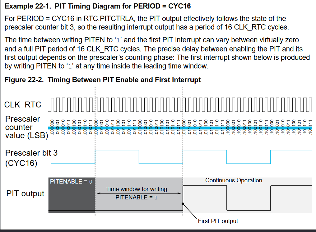

von Andreas N. (orangehead)
S. Landolt schrieb:
> Nanu, Andreas N., "nach Diktat verreist"?
> So ganz verstehe ich die Frage nicht: der PIT läuft durch, für die lange
> Pause wählt man einen Ausgang mit großem Teiler, für die
> Temperaturmessphase einen mit passend kleinem.
So dachte ich mir das ja auch.
Im Datenblatt Example 22-1. PIT Timing Diagram for PERIOD(im Anhang)
scheint es dass der RTC erst nach einer Periode den interrupt richtig
erkennt, eben das ist mir nicht ganz klar.
Oben in meinem Beispielprogramm blinkt die led eben nicht nach den
eingestellten Perioden und irgenwie bin ich ratlos.

von S. Landolt (Gast)
Hier ein Muster (Programmausschnitt, in Assembler), wie ich mir den
Ablauf vorstelle: lange Pause durch LED an C0 dargestellt, blinkt 4 s
an, 4 s aus; Messphase durch LED an A7 dargestellt, leuchtet zu Beginn
jeder Pause für 1 s.
    sei
main_loop:
    puti    RTC_PITCTRLA,0b0_1001_00_1      ; /1024, en
    sbi     VPORTC_OUT,0                    ; an
    sbi     VPORTA_OUT,7                    ; an
    sleep
    cbi     VPORTA_OUT,7                    ; aus
    puti    RTC_PITCTRLA,0b0_1011_00_1      ; /4096, en
    sleep
    cbi     VPORTC_OUT,0                    ; aus
    sleep
  rjmp      main_loop
Hallo Georg Danke dir!!
Ich spiel grad mit deinem Programm und hab versucht den unterschied
zwischen RTC_OVF und RTC_CMP zu verstehen... im prinzip dasselbe nur
dass OVF den RTC zurücksetzt und CMP nicht.
Das würde heissen:
-OVF
-ds18b20 start reading
-sleep
-CMP
-ds18b20 read sensor und send
-sleep
Morgen versuch ich mal ob das geht
Das ding läuft!! und ich habs gleich mit PIT kombiniert und einen
ds18b20 eingebaut. Da ist noch einiges nicht schön aufgeräumt aber es
tut grad was es soll
Danke Danke an euch alle
