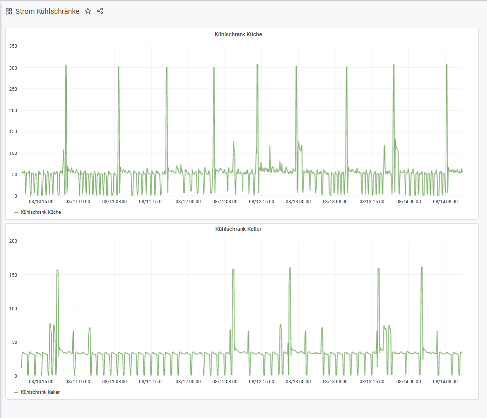

bei mir haben sich die Werte nach ca. 12 Tagen auf 32 Wh (Samsung Kombi)
und 52 Wh (großer Side by Side) eingependelt. Der in der Küche wird
natürlich viel öfter geöffnet und der ist recht groß (hatte ich vorher
schonmal geschrieben).
Interessant ist das die Heizung, gehe davon aus das das die hohen Peaks
sind, soviel heizt das danach der Kompressor wieder extra arbeiten muss.
Der Siemens iQ anscheinend weniger intelligent als der ältere Samsung,
sieht nach ziemlich fixem Intervall von ca. 12 h. für das Abtauen aus.
Kann aber auch an der aktuellen Hitze liegen, jedes Öffnen bringt ja
wieder warme Luft rein die dann sofort kondensiert.
Den Kühlschrank im Keller habe ich noch von 5 auf 7 °C reduziert, das
hat sich nicht bemerkbar gemacht.
