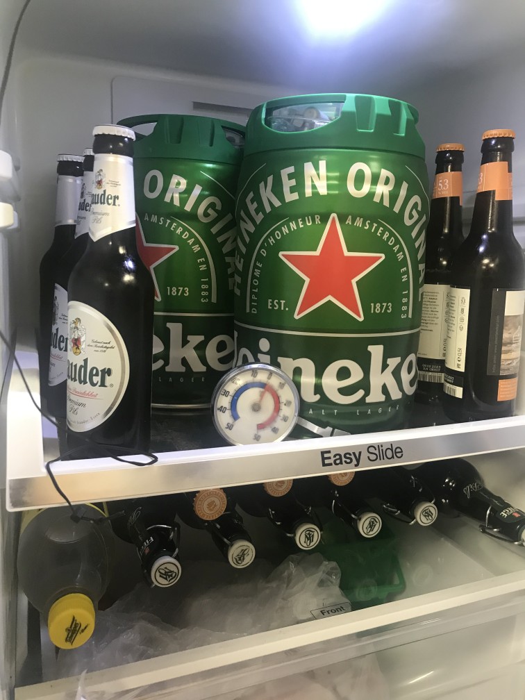

J. S. schrieb: > Thermometer? > also ehrlich... Da gibt es einfache mechanische zum reinlegen Ja klar. Jedes mal oben aufmachen - schauen. Unten aufmachen - schauen. Oben: Wo ist das Ding? Hier, nein - dort nein - nerv ! Unten: Wo ist es? Ah hier, total zugefroren und nicht ablesbar - nerv ! Da kann der moderne Kühlschrank erkennen, dass die Butter zur Neige geht und gleich eine neue Butter per Internet bestellen. Wird dann prompt von irgendeinem Kampfradler geliefert. Aber außen - jederzeit ablesbar - die Ist-Temp. anzeigen geht nicht. Wo bin ich?

J. S. schrieb: > siehe Bild Wer hat schon so energiefressende Präsentierkühlschränke mit Glasfront. Üblich wäre ein Thermometer das man man nicht ablesen kann. Ist bei meinem dämlichen Bosch ebenso: während das ältere Modell eine von aussen ablesbare Temperaturanzeige hatte, muss man beim neuen Modell die Tür auf machen um das Display sehen zu können - ebenso dämlich wie wenn man ein Thermometer reinlegen würde. Die Intelligenz der Bosch-Ingenieure hat über 1 Generation stark nachgelassen.

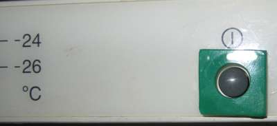

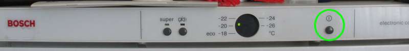

MaWin schrieb: > Ist bei meinem dämlichen Bosch ebenso: während das ältere Modell eine > von aussen ablesbare Temperaturanzeige hatte, muss man beim neuen Modell > die Tür auf machen um das Display sehen zu können - ebenso dämlich wie > wenn man ein Thermometer reinlegen würde. es gibt nun allerdings genügend Situationen im Alltag, wo man einen Kühlschrank ohnehin öffnet. Dann wird es nicht allzu schwer sein, mal aufs Thermometer oder die Anzeige zu schauen. Wenn ein modernes Gerät vielleicht bei "zu warm" noch mit nem Piezo tröötet ist doch der Überwachung genüge getan

MaWin schrieb: > Die Intelligenz der Bosch-Ingenieure hat über 1 Generation stark > nachgelassen. Nö, aber Controller und Designer bestimmen was der Kunde haben will.

MaWin schrieb: > Wer hat schon so energiefressende Präsentierkühlschränke mit Glasfront. ich nicht, für das Bild war die Tür ganz einfach offen. Das mechanische Thermometer hat auch seinen Vorteil: es integriert und zeigt gut die mittlere Temperatur. Zusätzlich hatte ich da ein elektronisches drin weil der Kühlschrank mal zu warm wurde und abgetaut werden musste. Das war so eines: https://www.computerbild.de/fotos/Lidl-Angebote-Auto-Zubehoer-Sicherheit-Zuhause-11297565.html (hoffe es wird das Gleiche angezeigt) Die Litze ist dünn genug das die Tür noch dicht genug schließt. Das elektronische reagiert sehr schnell, 2 s nach Tür auf zeigt das schon paar Grad wärmer an. Und auch wärend des Betriebs schwankte das min. +/- 2 °C. Der Kühlschrank hat kalte Umluft im inneren und damit war das auch plausibel. Und früher hatte ich auch mal ein Funkthermometer im Gefrierfach, das hat auch ein paar Funkwellen nach draussen bekommen. Für die ursprüngliche Frage halte ich einen Gefrierschrank als Kühlschrank zu benutzen im normalen Haushalt für unpraktisch, das müsste schon eine besondere Anwendung sein. Durch die dickere Isolierung ist der Strombedarf sicherlich geringer. Ich habe hier auch eine kleine Kühltruhe für Laboranwendung, damit wurden mal Klimatests gemacht. Weil die auch nur max. ca. -15 °C konnte habe ich einen einfachen Zweipunktregler von Conrad angeklemmt, hat wunderbar funktioniert.

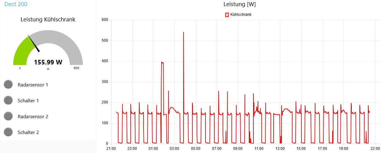

Bodo H. schrieb: > Anhängende Datei zeigt die Tagesaufzeichnung Stand da ganztägig die Kühlschranktüre offen? Grob abgeschätzt läuft Deiner gut 50% der Zeit, also 1,9 kWh pro Tag / 700 kWh im Jahr. Wirklich?

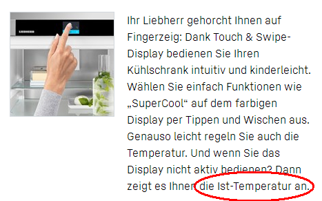

Oliver S. schrieb: > Macht unser 4 Jahre alter Liebherr Kühlschrank (ohne Gefrierabteil) > genauso. Eben mit der Liebherr-Hotline telefoniert, tatsächlich haben die Kombis im Sortiment, allerdings gibt es das Display (siehe Bild) erst ab 2 Meter Höhe :-( Kostet dann allerdings schlappe 3.000 Euro, also über 2.000 Euro Aufpreis für die Anzeige der Ist-Temperatur gegenüber einem Miele, der nur die Soll-Temperatur anzeigen kann. HAMMER! Übrigens auch bei Liebherr die gleiche Flut von Anglizismen: - SmartDeviceBox - LightTower - Touch & Swipe-Display - SmartSteel - VarioTemp - IceMaker - InteriorFit - SoftSystem - SoftTelescopic - PowerCooling-System - SuperSilent - LED-BioFresh - VarioSafe - Reminder - CleaningMode - EnergySaver - PartyMode - SuperFrost - NightMode - HolidayMode - SuperCool - BottleTimer - SabbathMode - VarioSpace - FlexSystem - EasyOpen Wie tief ist Deutschland gesunken, wenn ein deutscher Hersteller meint, seine Produkte so bewerben zu müssen? Ist ja an Peinlichkeit kaum noch zu überbieten. https://home.liebherr.com/de/deu/de/kuehlen/freistehende-kuehl-gefrierkombination/freistehende-kuehl-gefrierkombination/details/cbnstd-579i.html

Roland D. schrieb: > Kostet dann allerdings schlappe 3.000 Euro, Je nun, man bekommt halt nix geschenkt ;) Oliver

Roland D. schrieb: > Wie tief ist Deutschland gesunken, wenn ein deutscher Hersteller meint, > seine Produkte so bewerben zu müssen? Ist ja an Peinlichkeit kaum noch > zu überbieten. Die wollen einen blöd labern (wie auch viele Politiker) bis man es kauft um seine Ruhe zu haben.

Roland D. schrieb: > Wie tief ist Deutschland gesunken, wenn ein deutscher Hersteller meint, > seine Produkte so bewerben zu müssen? Ist ja an Peinlichkeit kaum noch > zu überbieten. Wie arrogant muss man sein, das man glaubt die müssten International Anerkannte Begriffe ins Deutsche übersetzen. ??? Nur weil Studierte Leute nicht wissen was es Bedeutet. ?!!? Seit doch froh das die wenigstens die Anleitung auf Deutsch machen. Was sie übrigens nur machen weil es ein Gesetz ist, nicht weil sie euch gern haben. Ihr wollt ja auch ein Update mehr haben für euren Mist sondern ein "Funktionsverbesserungsprogramm". Fragt mal euren China-Lieferanten was das ist. Und dabei nicht vergessen mit der Regelbogenfahne zu wedeln weil ihr ja so aufgeschlossen seit. ;)

Bodo H. schrieb: > Anhängende Datei zeigt die Tagesaufzeichnung der DECT 200. Um etwa 1:45 Uhr ballert der Anlassmotor eine viertel Stunde lang mit 400 Watt durch, nur um den Kompressor zum Starten anzuregen, was ihm aber anscheinend nicht gelang. Das erklärt dann auch die lange Einschaltdauer um die 3:00 Uhr Marke rum. Sowas passiert normalerweise nur, wenn man bei laufendem Kompressor kurz den Stecker zieht und dann schnell wieder reinsteckt, oder nach einem kurzen Ministromausfall für wenige Sekunden. Das Verhalten scheint zwar bei fast allen Kühlschränken so zu sein. Ich persönlich empfinde das aber als Fehlkonstruktion!
