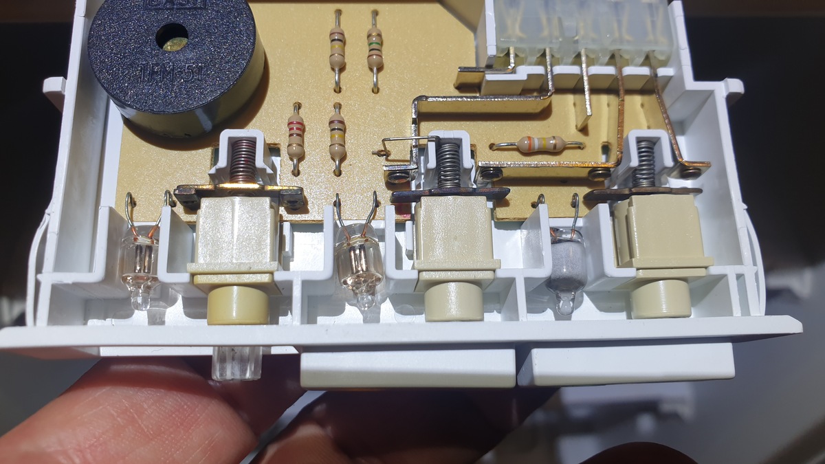

Ich habe mir einen Gefrierschrank besorgt, den ich zu einem Reifeschrank
für Käse oder Schinken umbauen möchte.
Dafür muss die Temperatur möglichst einstellbar zwischen 10 und 20 Grad
sein oder fest beispielsweise 13-15 Grad.
Typ: Siemens GI10b440/02
https://www.siemens-home.bsh-group.com/ch/de/supportdetail/product/GI10B440/02

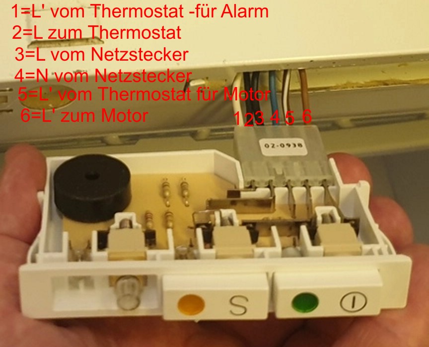

Jetzt hatte ich die simple Idee die Elektronik aufmachen, Poti
austauschen, Widerstand davor oder die Regelelektronik umbauen....
Leider gibt's die da scheinbar garnicht, sondern ein komischer Regler
macht das wohl irgendwie und ich kann mir die Funktion nicht erklären,
weil ich diese Kühlgeräte bisher nie in den Fingern hatte.

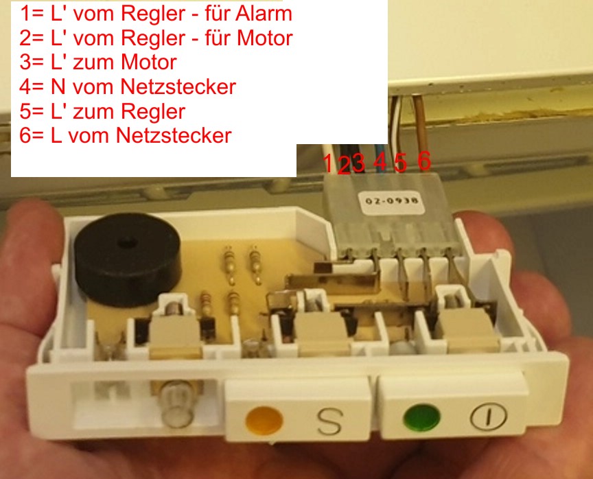

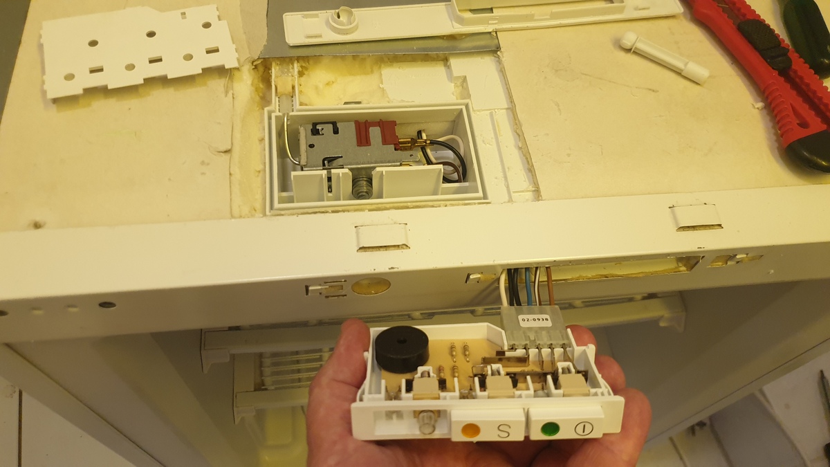

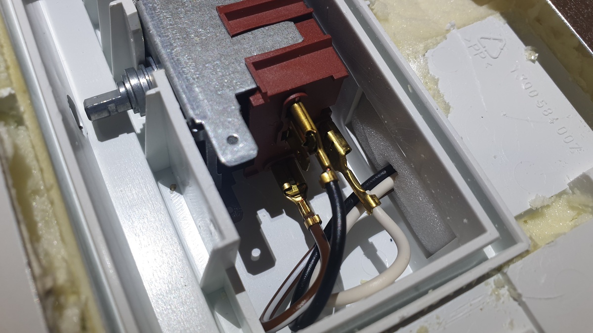

Dem Aufbau des Schalters nach, scheint es so zu sein, dass der
Ein-Schalter braun auf braun/weiß schaltet und der Superfrost-Schalter
schließt dann scheinbar braun-weiß mit schwarz kurz (nur vom sehen,
nicht gemessen bisher.
An dem Regel-Ding, wo der Draht vom Temperaturfühler ran geht, sind die
Kabel braun/weiß, schwarz, weiß angeschlossen.
Kann mir einer die Funktion erklären und mir nen Tip geben, ob/wie ich
das umbauen könnte?
Ich habe auch nich einen digitalen Temperaturregler, der 220V schalten
kann, den ich notfalls statt der jetzigen Elektronik einbauen könnte,
aber ich komme hinten an die Elektronik die am Kompressor hängt sehr
schlecht ran, den kann ich scheinbar auch nicht ausbauen da.

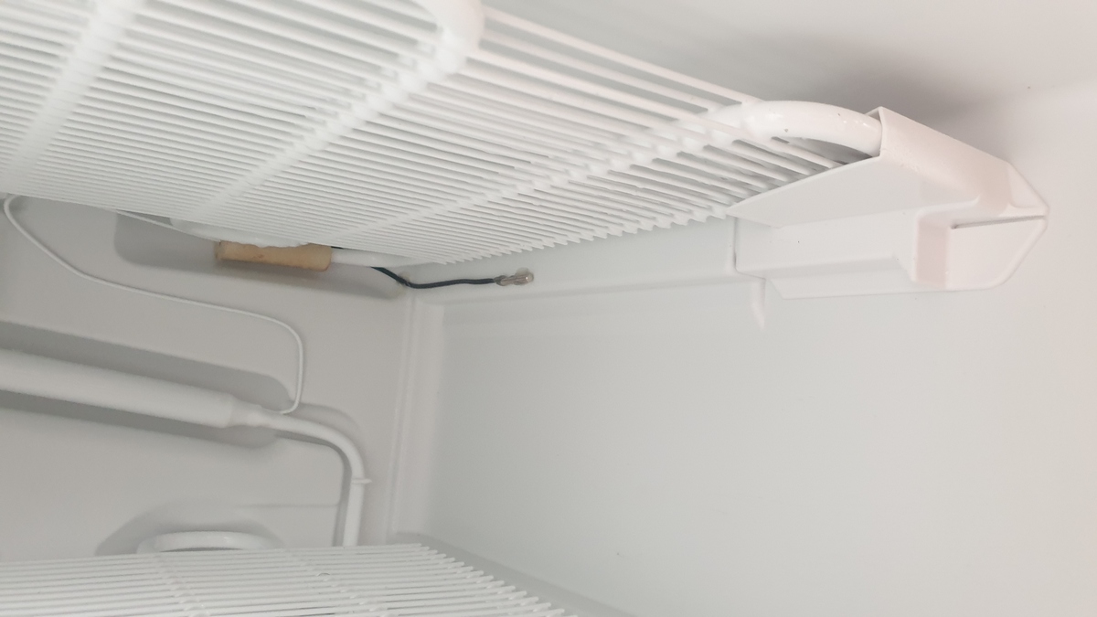

Ganz links ist das Kapillarrohr zu sehen; typischer
Kühlschrankthermostat.
Bitte dort selbständig nachlesen.
Bild 20210622_145710.jpg zeigt einen typischen mechanischen
Temperaturregler, der die aktuellen Temperatur per Aluröhrchen mittels
Referenzdruck erhält.
Bei einem TK-Schrank ist der für vielleicht -12°C bis -25°C ausgelegt,
den müsstest Du mit Röhrchen austauschen gegen einen, der Deinen
gewünschten Temperaturbereich abdeckt, was bei 13 bis 15°C allerdings
nicht so einfach zu finden sein dürfte.
Eine kleine elektronische Schaltung dürfte da die bessere Lösung
darstellen.

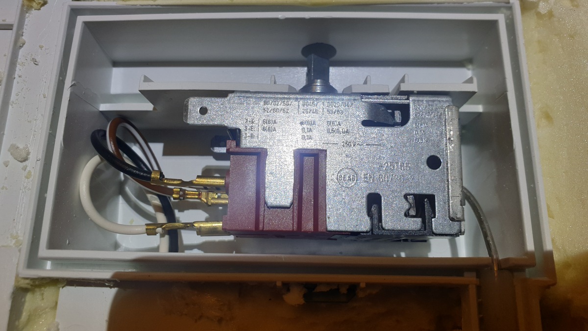

Waldi schrieb:> Jetzt hatte ich die simple Idee die Elektronik aufmachen, Poti> austauschen, Widerstand davor oder die Regelelektronik umbauen....
Da gibt es auch keine Elektronik.
> Leider gibt's die da scheinbar garnicht, sondern ein komischer Regler> macht das wohl irgendwie und ich kann mir die Funktion nicht erklären,
Der Fühler des Thermostaten ist eine Kapillare, die mit Gas oder
Flüssigkeit gefüllt ist. Sie endet in einer Druckdose, die einen Kontakt
betätigt, alles rein mechanisch.
Näheres siehe
https://www.elektroteile-versand.de/kuehlschrank/thermostat.htm
Du kannst den Thermostaten komplett entfernen und den Kompressor direkt
mit deinem Temperaturregler schalten. Üblicher Schaltplan siehe
https://www.elektroteile-versand.de/kuehlschrank/kuehlschrank_fehler.htm
Ich würde aber eher den Thermostaten drin lassen und deinen Regler in
Reihe mit dem Kompressor schalten.

Schnapsidee! Der Verdampfer ist auf etwa -40°C ausgelegt, der entfernt
dir die Luftfeuchtigkeit nahezu komplett.
a) Re-Use:
Einen normalen Kühlschrankthermostaten besorgen, die sehen genauso aus
wie deiner, regeln aber ca. 0-10°. Dazu gibts aber noch ein schräubchen
zum fein einstellen, in der Produktion wird damit der Regelbereich auf
eben die 0-10° justiert. Verdrehst das Schräubchen ein wenig (halbe
Umderhung) und schaust, daß du auf 5-15° regeln kannst. :-)

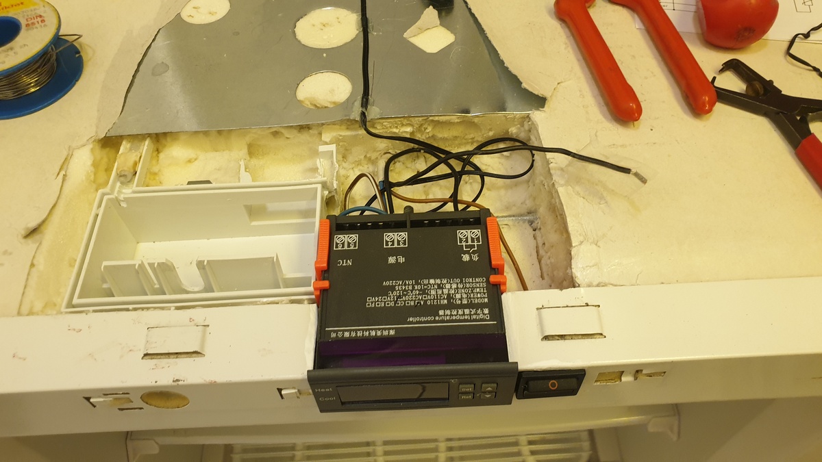

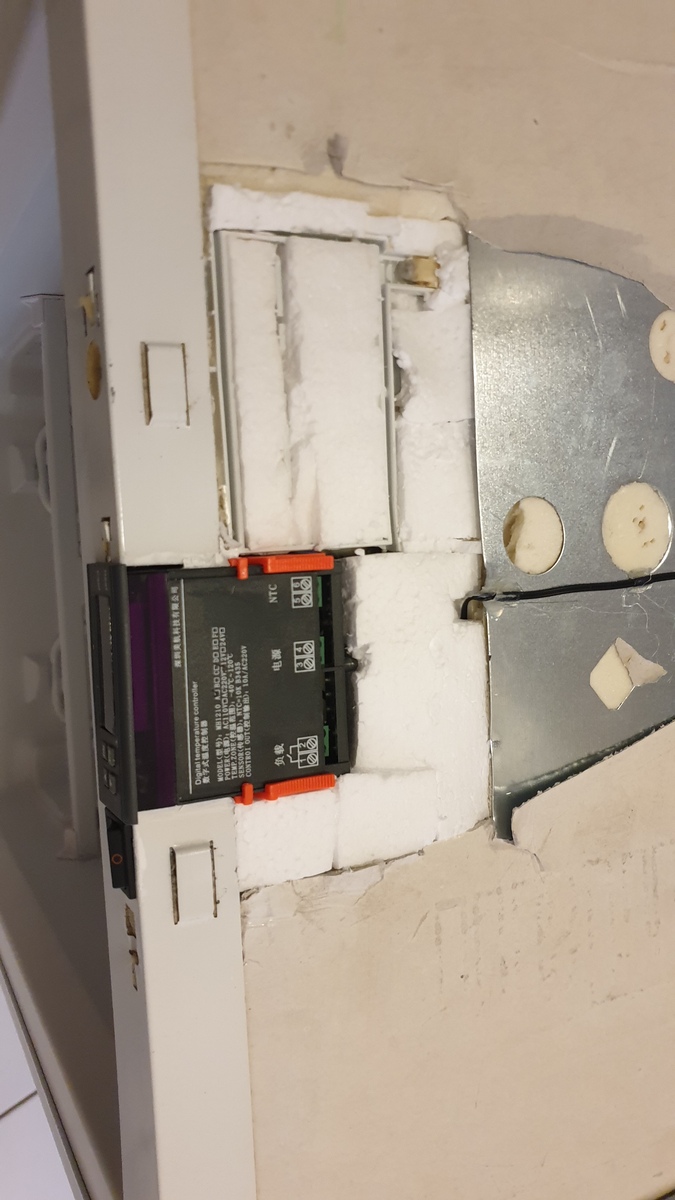

Ich habe ja eh noch einen Digitalen Temperaturregler rumliegen, wie es
scheint, wäre es das einfachste, den einzubauen.

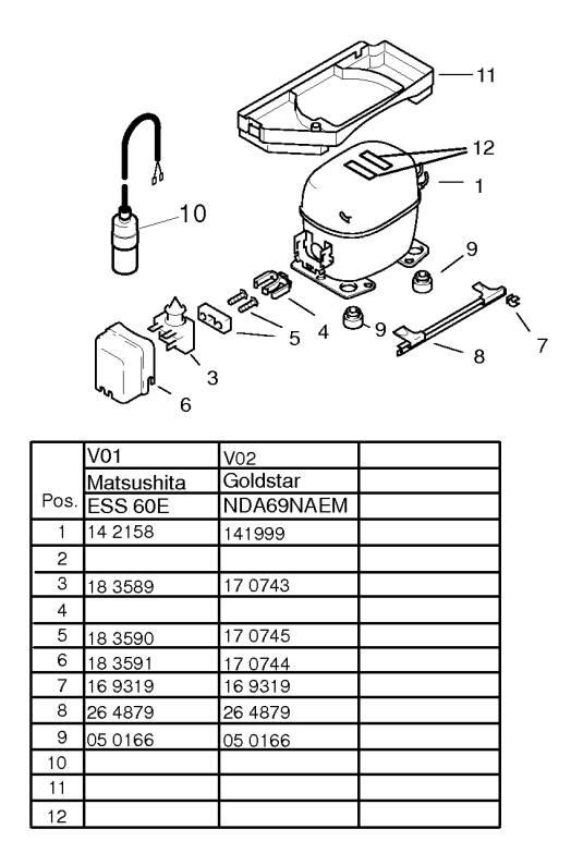

Es gibt beispielsweise ein Ding (Nr. 10 auf der Explosionszeichnung
Seite 2 beim Kompressor), wo Kabel ran gehen und ich nicht weiß was es
ist. Weiß das jemand?
Und diese Regelung mit Kapilarrohr kannte ich bisher nicht, ich hatte
mit Kühlschrank bisher nichts zu tun.

Du brauchst doch in die Elektrik des Gerätes garnicht eingreifen, lass
alles wie es ist.
Dreh den alten Thermostaten auf Anschlag zur tiefsten Temperatur.
Den Inkbird schleifst du einfach in die Netzleitung ein. Einfacher geht
garnicht.
Ich habe aber dafür keinen Inkbird, sondern einen kleinen Regler der ein
Relais schaltet.
Den kann ich in die Leitung setzen, wo der ein/aus Schalter ist,
allerdings würde ich die Schalter gern raus haben und da den Regler
einbauen.
Und das was ich eben nicht erkannt habe (Nr 10 auf der Zeichnung) wird
wohl vermutlich der Entstör-Kondensator sein, die Frage hat sich also
erledigt.

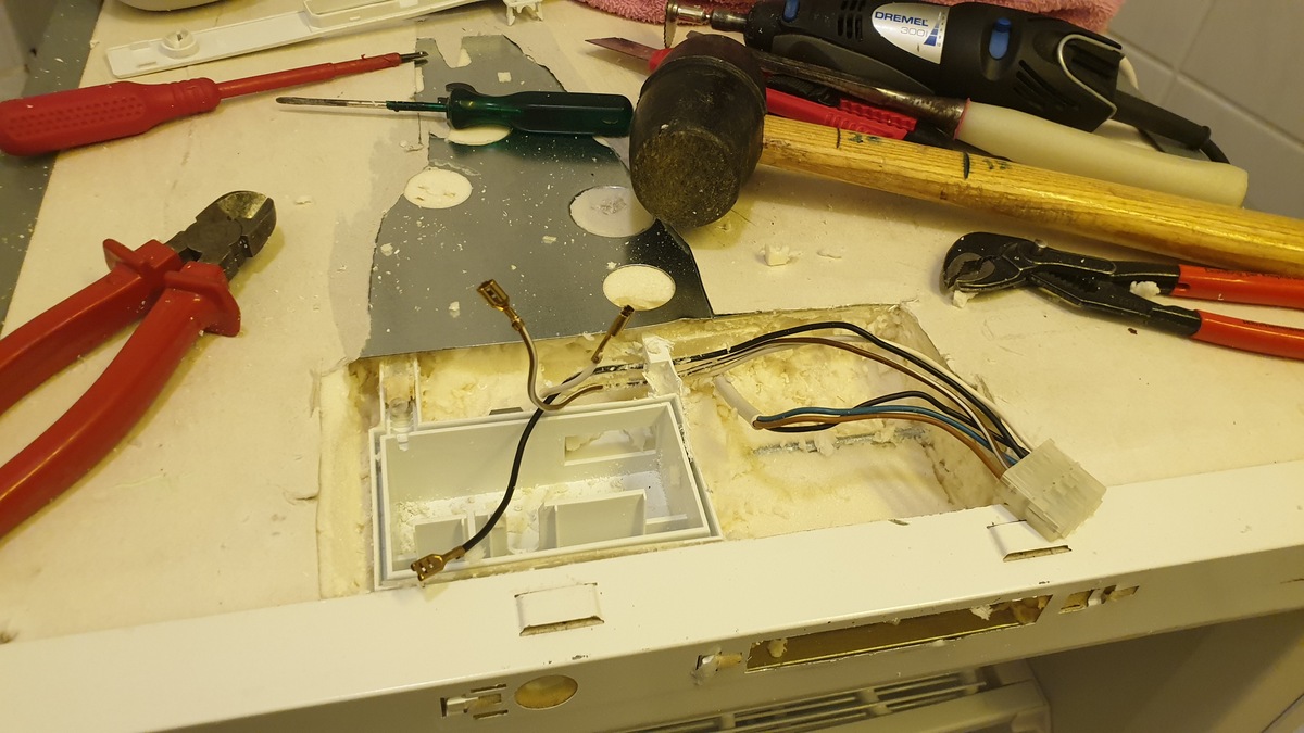

Waldi schrieb:> Den kann ich in die Leitung setzen, wo der ein/aus Schalter ist,
Ich verstehe jetzt nicht wo dein Problem liegt.
Wenn du schon einen Thermostaten hast, der ein Relais schaltet, dann
lass doch das Relais den Ein-Ausschalter schalten.
Umdrahten braucht man wahrscheinlich nur in der Anschlußdose am
Kompressor, Nr.6. Der Themostat hat eine dreiadrige Leitung. Der wird
durch deinen Regler getauscht. Eine Leitung muß N werden, damit dein
Regler versorgt wird. Eine ist eh schon L, die dritte startet den
Kompressor.
Waldi schrieb:> Und das was ich eben nicht erkannt habe (Nr 10 auf der Zeichnung) wird> wohl vermutlich der Entstör-Kondensator sein, die Frage hat sich also> erledigt.
Das ist der Betriebskondensator des Kompressormotors. Mit Funkentstörung
hat der nichts zu tun.
Meines Wissens nach haben die Thermostate ein Justierschräubchen zum
Einstellen der Schaltschwelle. Womöglich könnte man damit auf die
gewünschte Temperatur kommen.
Die Glimmlampe ganz rechts auf der Platine scheint defekt zu sein.

Alternativ:
Nach 'deiner Theorie' müßte er Leitung 2 + 5 an das Relais vom
el.Thermostat hängen. Weil 1 sowieso am el.Relais mglw.als Funktion ist.
Wäre nur noch die Frage, wie der eingebaute 'Alarm' funktioniert.

Ich weiß nicht, ob das schon deutlich genug herausgearbeitet wurde, aber
solche Kühl/Gefrierschränke regeln die Verdampfertemperatur, nicht
direkt die Innentemperatur (die ergibt sich). Daher sind die Ideen mit
einem Chinesenthermostat, der innen die Temperatur erfasst und dann
irgendwie den Kompressor ansteuert, selten von zufriedenstellendem
Erfolg gekrönt. Ein wenig dazu kann man hier lesen:
https://www.ducatoforum.de/forum2018/forum/index.php?thread/151407-pimp-my-kühlschrank-position-des-thermofühlers/
Eisschrankthermostate sind für einen anderen Temperaturbereich. Dreht
man die so weit rauf, daß bei 15° ausgeschaltet wird, ergibt das eine
sehr große Hysterese. Die Dinger sind anders vorgespannt. Das kann
irgendwie funktionieren, aber nicht gut.
Also muß entweder ein gewöhnlicher Kühlschrankthermostat rein oder ein
elektronischer Regler. Für einen gewöhnlichen Kühlschrankthermostat
reicht umstecken alt auf neu.
Für einen elektronischen Regler an der Stelle des Thermostats, behält
man die Funktion der Schaltereinheit bei, ließe sich entweder blau der
Zuleitung zum Regler führen oder den jetzt überflüssigen weißen Draht
auf blau umklemmen. Unangenehm wird das nur, wenn jemand aus Versehen
die Superfrost-Taste drückt. Dann gibts Käseeis.

Kühlschrank statt des Gefrierschrankes. Ich habe die Vermutung, dass bei
minimaler Reglereinstellung das Ziel des TO bereits fast erreicht wird
und wahrscheinlich nur geringe Verstellungen am Kapillarregler
erforderlich sind.
Den Logger brauchst du später ohnehin zur Funktionsprüfung.
Zu einfach?
Bürovorsteher schrieb:> Ich habe die Vermutung, dass bei> minimaler Reglereinstellung das Ziel des TO bereits fast erreicht wird> und wahrscheinlich nur geringe Verstellungen am Kapillarregler> erforderlich sind.
Nein, den Regler kannst du nur geringfügig trimmen.

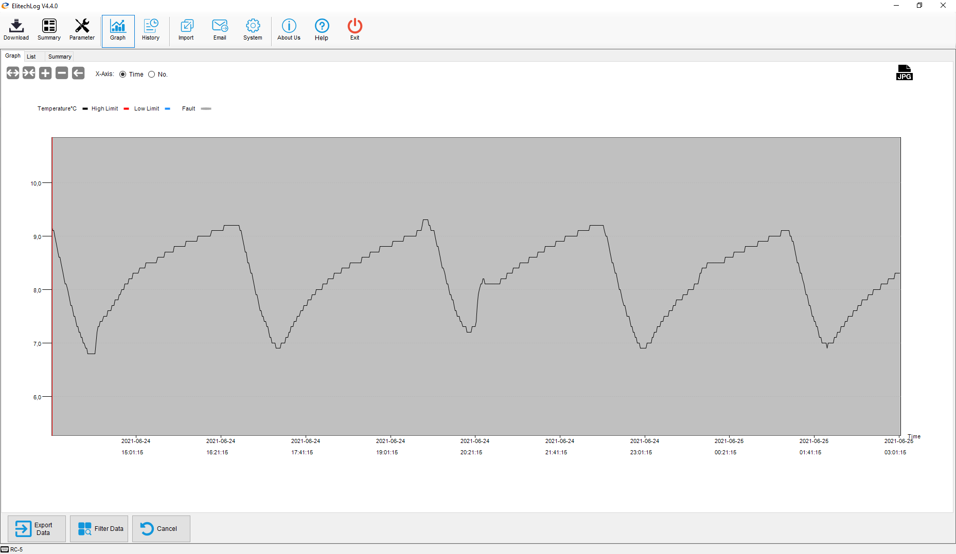

Zur Güte: ich erforsche gerade meinen Kühlschrank zur Lagerung der
Lotpaste.
Logger mit Thermofühler Type K ist angeschlossen. Bei Reglerstellung 5
(Bereich 0 - 9) hat die Lotpaste derzeit 14 °C. Das ist doch gar nicht
soweit von den Forderungen des TO entfernt, oddr?

H. schrieb:> solche Kühl/Gefrierschränke regeln die Verdampfertemperatur, nicht> direkt die Innentemperatur (die ergibt sich). Daher sind die Ideen mit> einem Chinesenthermostat, der innen die Temperatur erfasst und dann> irgendwie den Kompressor ansteuert,
Dieser 'Arceli-Thermostat' berücksichtigt solche Time-Out
-Kühlaggregat-Steuerungen, sprich, er startet erst wieder nach der
eingestellten Zeit (zB 10').
'Geregelt' wird auch nicht die 'Verdampfertemperatur', ohne
Kompressor-schutzschaltungen zu berücksichtigen, sondern der
(Kapillar-)Fühler sitzt in der Wand ZWISCHEN Innenraum und Kühlschlange,
regelt also die -> Temperatur in der Wand, die bei --Eisfreiheit-- etwa
der Innenraumtemp entspricht.
Das größte Problem bei mech.Thermostaten ist die Einstellung, bes. die
der Hysterese. Wenn diese 8°C beträgt muß eine andere Temp als bei 3°C
eingestellt werden. Das wird ja werksseitig 'vorprogrammiert', (also wie
ein Trimmerpoti voreingestellt ), so daß das Kühlgerät ordnungsgemäß
arbeitet, hier insb. Kühl-Gefrierkombinationen, die wesentlich
komplizierter zu regeln sind und präzise geregelt werden müssen. Sonst
hast unten -12°C und oben +4°C . Das ist also eine recht komplizierte
Wärmeverlustrechnung.
Schlaumaier schrieb:> Im Kühlschrank z.b. hat der untere Bereich mit den Schubladen eine> andere Temperatur wie oben.
Kalte Luft von der Kühlwand sinkt nach unten, die warme Luft steigt nach
oben. Wie groß der Temperaturunterschied zwischen unten und oben genau
ist, ergibt sich nur aus der Hysterese! Denn erst die warme Luft oben
schaltet den Kompressor, sobald die Rückwand (wo der Fühler sitzt) sich
ausreichend erwärmt hat .
Ist diese aber (auch nur geringfügig) vereist (-3°C), dauert es
unendlich lange, bis der Thermostat schaltet. Die Temperaturunterschiede
werden also --wesentlich größer-- als mittels Hysterese vorprogrammiert
wurde .
Weiß nicht wo das Problem liegt, diesen Kapillar-Thermostat
nachzustellen. Viel Arbeit, die man sich um wohlfeile €11,- ersparen
kann, man beraubt sich aber dadurch : einer Menge technischen Spasses !
Oliver S. schrieb:> Nein. Er will Käse in einem umgebauten Gefrierschrank bei ca. 10° bis> 15° lagern. Der Unterschied macht den entscheidenden Unterschied...
Und so gesehen ist er mit dem 'Arceli' am Besten dran, da kann er die
Temperatur (gibt sogar welche mit zwei Fühlern) auf 0,5°C konstant
halten. Ohne den ggfs. notwendigen Kompressor-Time-Out zu
berücksichtigen.
Und das von -50 bis +120°C -- Kühlen --oder Heizen .
Was gibts da zu diskutieren ?

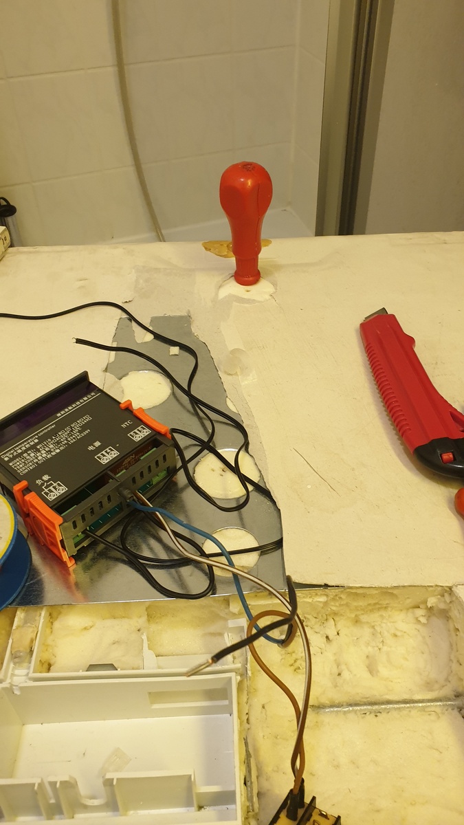

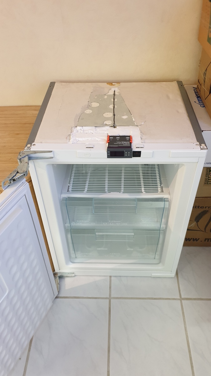

ich habe mich an den Umbau gemacht, daher hab ich mich so lange nicht
gemeldet.
Ich habe jetzt oben die Isolation aufgemacht und im Endeffekt kamen nur
die 3 Kabel vom Kompressor oben an, die anderen gingen nur zum
Thermostat.
Ich habe im Endeffekt den Thermostat undEElektronik komplett
rausgeschmissen und die 3 Kabel dann an meinen Regler angeschlossen.
Braun über Schalter an die Stromversorgung des Reglers (und blau).
Braun weiter auf das Relais des Thermostaten (wird dadurch geschaltet
gegen schwarz).
Eigentlich recht simpel, wenn man mal verstanden hat, wie so ein
Kühlschrank/Gefrierschrank funktioniert.
Leider konnte ich den Regler nicht tiefer setzen, da kam der Rahmen mit
der Heizung für die Türdichtung.
Aber da kommt später oben eine Holzplatte drauf, in der dann die
Regelung eingelassen wird.
Zum Glück hatze ich die Regelung noch rumliegen.
Ich hatte mir das etwas einfacher vorgestellt, da ich den Aufbau von
Kühlschranken nicht kannte und davon ausgegangen war, dass heute sowas
elektronisch funktioniert.
Vielen Dank jedenfalls für die Hilfe!

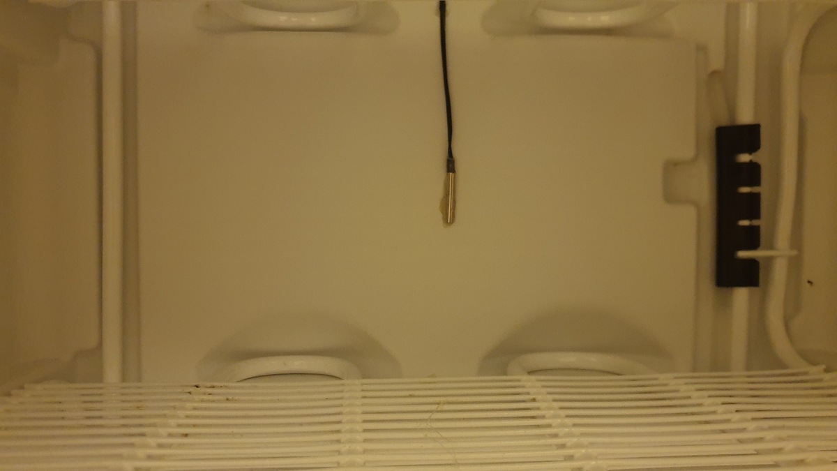

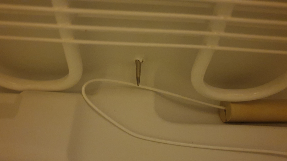

Ich möchte noch erwähnen, den Sensor habe ich oben an der Rückseite
mittig durchgestochen undauf halber Höhe des Schrankes auf die Rückwand
geklebt.
Da aber oben rechts die Kälte ankommt, wäre es vielleicht sinnvoller
gewesen, den Sensor mehr nach oben rechts zu legen, damit man einen
kleinen Schaltbereich erreichen kann.
Jetzt aktuell komme ich wie gesagt auf 1-1,5 Grad Schwankung.
das sollte eigentlich reichen, aber ich überlege, ob es sinn macht, den
Sensor etwas zu versetzen.
Andererseits habe ich so ja die mittlere Temperatur, denke ich mal.
Bilder vergessen.
Ich habe erstmal die Entfernung ausgemessen, dann vorsichtig mit nem
Kreuzschlitz das Lock durch die Isolierung gestochen, um zu fühlen, ob
an der Stelle eventuell Kabel oder Leitungen unter der Isolation liegen
und dann beherzt auf den spitzen Vorstecker gehauen.
Später habe ich alles mit Heißkleber verklebt.

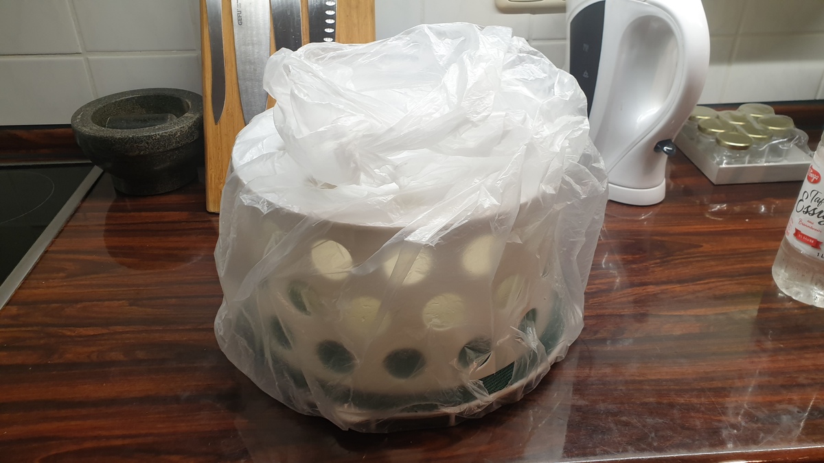

Ich habe mir ne Konstruktion einfallen lassen, wo ne Tüte um den Käse
herum ist, in die ich Löcher mache, so dass sich die Notwendige
Feuchtigkeit in der Tüte hält.

Die Holzplatte kommt AUF den Kühlschrank, als Abdeckung.
Und die Regelung die ich hier eh noch liegen hatte (hatte 2 gekauft, als
ich meinen Räucherschrank gebaut hab), ist praktisch identisch mit der
oben empfohlenen von Amazon.
Das Ding ist echt top, funktioniert seit Jahren perfekt in meinem
Räucherschrank.
Damit der Kompressor nicht zu oft anspringt hat das Ding eine
Einstellung, wo man eine Wartezeit einstellen kann, die verstrichen sein
muss, ehe der Kompressor wieder anspringen darf (unabhängig von der
Temperatur). Das habe ich auf 2 Minuten gestellt.
Meine bisherige Messung:
Zieltemperatur eingestellt auf 12 Grad. +0,2 Grad Abweichung.
Messung unterses Fach konstant 13 Grad (elektronisches Grillthermometer)
Die beiden anderen Fächer Messe ich noch und will auch testen, wie es
such auswirkt, wenn ich die mittlere Schublade entfere.
Ich hatte geplant, wenn alles wie geplant funktioniert, die mit
Montagekleber drau zu kleben, der ist ja so gummiartig. Aber sollte
eigentlich ja nicht viel ausmachen, der Kompressor ist doch sicher eh
auf Gummi gelagert.

Ok, aber ich mache das ja eh mit Kleber, der wie Silikon ist, dann passt
das ja.
Jetzt zu meinem Ergebnissen der Messung, falls das jemand nachbauen
will:
Dort wo eine Box war und eine Box drüber war, hielt sich aufgrund der
Box wo erstmal die Kälte rein muss, die Temperatur relativ konstant.
Da wo aber keine Box war, die oben zu war, schwankte die gemessene
Temperatur massiv, weil es dauerte, bis die Kälte beim Sensor an der
Rückseite war und er abgeschaltet hat.
Das ging bis auf 7 Grad runter bei eingestellten 12 Grad +0,2 Toleranz.
Ich habe daker heute Nachmittag den Sensor mühselig wieder rausgepult
und dichter dahin versetzt, wo die Kälte ankommt.
Jetzt regelt er auf unter 1 Grad genau, auf allen Fächern.
Er erkennt also schneller die Temperatur und schaltet den Kompressor
schneller ab, damit es danach nicht zu sehr in den Keller geht mit der
Temperatur.
Allerdings springt er mir für meinen Geschmack zu häufig an. Geschätzt
alle 5 Minuten für 15-20 Sekunden, ist dafür aber sehr genau bei der
Regelung.
Das ist aber kein Problem, denn das kann ich jetzt problemlos über das
Menü des Reglers einstellen, indem ich die Toleranz statt auf 0,2 auf
0,5 oder 1 Grad etc. erhöhe.
Jetzt kann ich die Hyterese also von 1 Grad aufwärts beliebig
einstellen.
In den Bildern sieht man, wo ich den Sensor jetzt platziert habe.
Nachgemessen habe ich das mit dem Grillthermometer (leider keime
Nachkommastellen), als auch mit einem zum reim stellen, was die Stellen
hinter dem Komma anzeigt.
beides stimmte mit dem Sensor überein.
