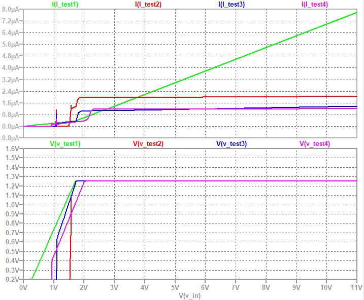

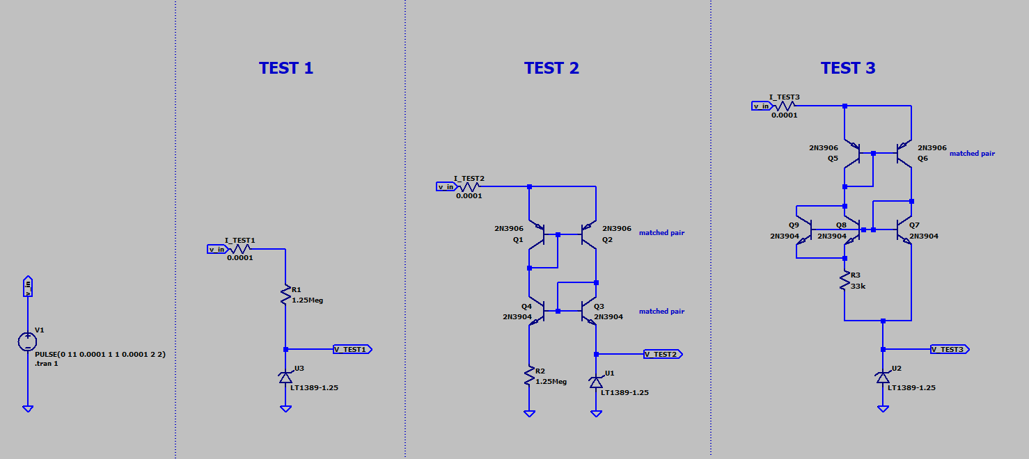

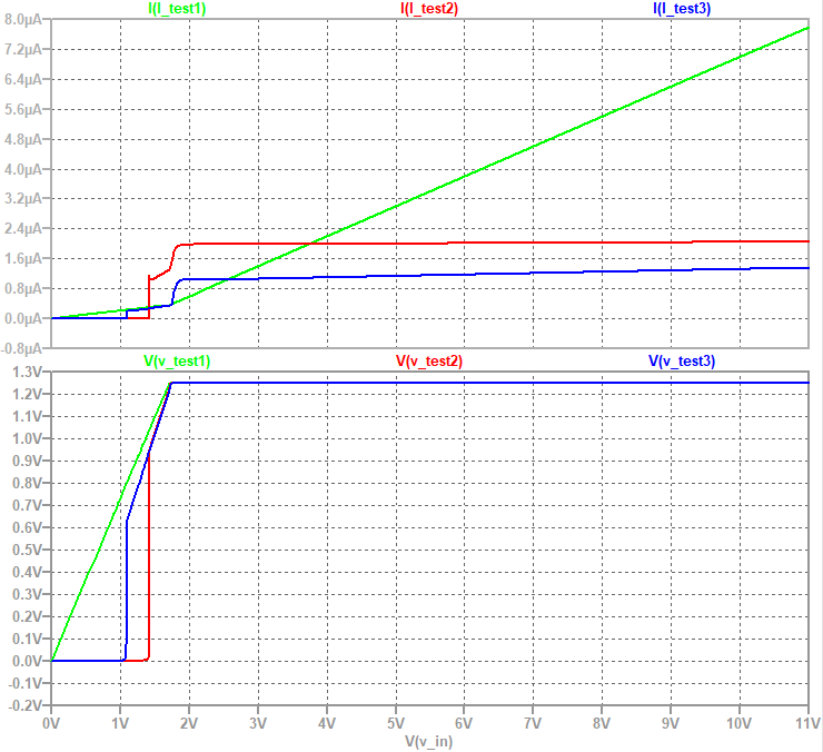

Die Variante TEST1 ist die einfachste Methode mit einem Vorwiderstand.
Wie man sieht steigt der Ruhestrom mit der Eingangsspannung, wie man es
sich erwarten würde.
Die Variante TEST2 ist diesbezüglich schon eine Verbesserung. Da (wegen
dem Stromspiegel) der Strom durch die Referenz und R2 gleich ist, wird
(angenommen VBE von Q4 und Q5 sind gleich) der Strom durch die Referenz
so eingestellt, dass  R2 * Ic gleich ist wie Vref. Auf die Weise kann
ich mit einem 1.25MOhm Widerstand den Strom durch die Referenz auf 1µA
begrenzen. Ein Nachteil ist allerdings, dass der Strom doppelt fliesst.
Die Schaltung braucht also 2µA, was erst ab 3.7V Eingangsspannung eine
Verbesserung zur ersten Variante mit sich bringt. Für die Stromspiegel
gibt es günstige diskrete Bauteile (matched pairs), das wäre jedenfalls
in der Praxis umsetzbar.
Für die Variante TEST3 habe ich mich von einem Artikel von Doug Mercer
inspirieren lassen:
https://www.analog.com/ru/analog-dialogue/studentzone/studentzone-february-2021.html

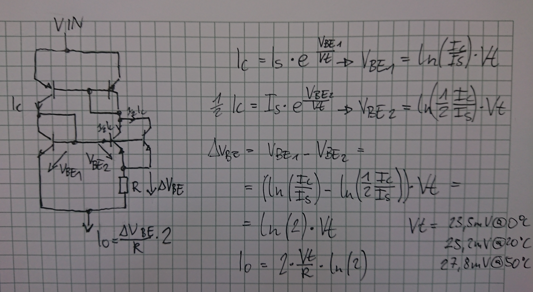

Die Stromquelle habe ich zunächst um den (sinnlosen) dritten PNP
erleichtert und dann nochmal hergeleitet (siehe Anhang).
Der Strom stellt sich so ein : I = 2 * (Vt/R) * ln(2)
Vt ist zwar temperaturabhängig, jedoch nicht viel, +/- 10% bei +/-25°C.
Das ergibt eine halbwegs passable Konstantstromquelle rund um 1µA. Der
Widerstand R3 muss eventuell für den gesamten Temperaturbereich
angepasst sein, damit 1µA Minimalstrom garantiert ist.

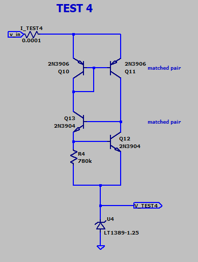

Nun, die Variante TEST3 wäre wohl am schönsten, jedoch gibt es keine
sinnvollen Bauteile um Q7,Q8 und Q9 zu matchen. Meine Herleitung basiert
auf dem reduzierten Ebers-Moll-Modell wo der Sättigungssperrstrom Is
eine Modellgrösse ist, die relativ aufwändig bei der Erstellung des
Modells entsteht.
Entsprechend finde ich in den Datenblättern keine Grösse (etwa hfe), aus
der ich die Streuung von Is ableiten kann, um beurteilen zu können, ob
die Stromquelle auch mit ungematchten Transistoren hinreichend
funktioniert.
Hat jemand von euch diesbezüglich Informationen oder Erfahrungen? Wie
würde sich Is des (Spice-)Modells ändern, wenn die Transistorparameter
in der üblichen Breite für ein Produktionslos schwanken?

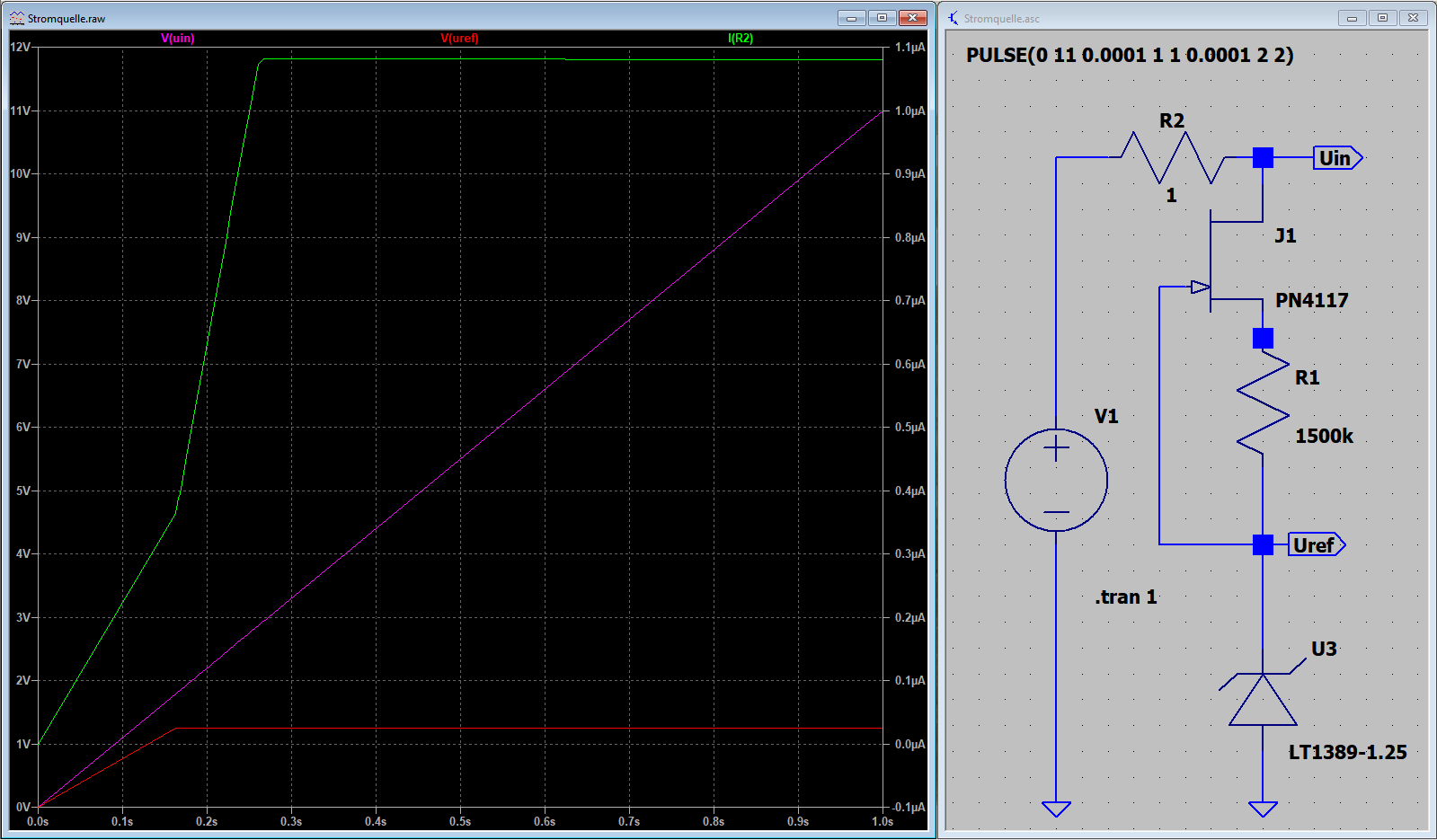

Gerhard schrieb:
> Warum denn nicht so?
> Gerhard
Hallo Gerhard.
Bei deiner Schaltung kompensieren sich die Bauteilparameter leider
nicht. Justage der Schaltung nach Produktion kommt leider nicht in
Frage.
Beispiel PN4117 lt deinem Vorschlag lt. Datenblatt:
VgsOFF: -0.6 ... -1.8V
Idss: 30 ... 90µA
Berechnung (siehe zB
https://www.electronics-tutorials.ws/transistor/fet-current-source.html):
Vgs[Id] = -VgsOFF*(1-sqrt(Id/Idss))
Rds = Vgs/Id
Ergibt einen Wertebereich des Stellwiderstandes für 1µA Id von 490 Ohm
bis 1610 Ohm innerhalb der Typstreuung lt. Datenblatt.
