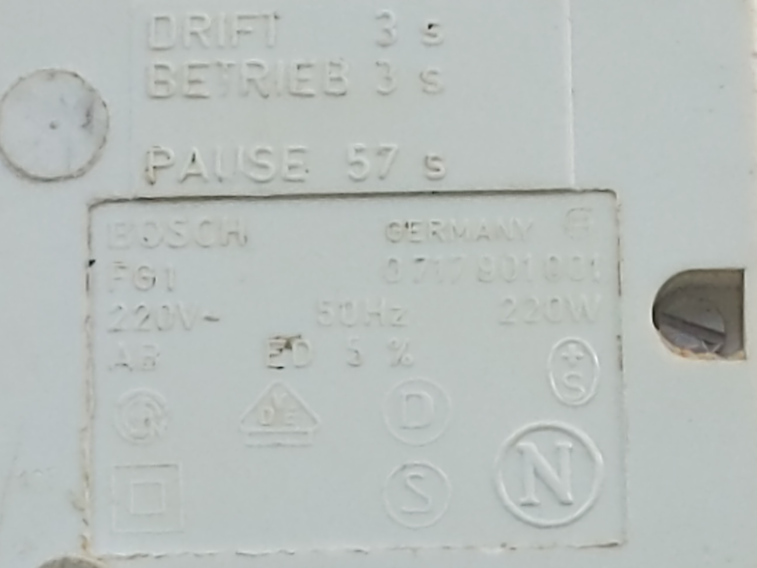

Gast #7136161
MaWin schrieb:
> Auch konventionellen Trafos ist dauerhafte Überlastung nicht egal, wenn
> sie keine Temperatursicherung haben brennen sie eben ab.
Was für dauerhafte Überlastung ?
Glaubst du kannst da irgendwelche Drähte mit beliebiger Länge
anschließen ?
Wenn man sich das da so anhört, hat offensichtlich noch keiner so ein
Heißdrahtgerät besessen. Außer Schlaumeier ... ?
Du warst eh damals dabei? beim Umbau der Steuerung meiner
Folienschweißer. Da gehts um 1/10 Sekunden, die über eine brauchbare
Schweißung entscheiden. Ich habe damals mit 20 verschiedenen Folien
getestet, um den Zeitbedarf (Poti-Widerstand) einzugrenzen.  Und mit
'Styropor' ist es genau so schlimm !
Du kannst eben die notwendige Wärmemenge nur durch Trial-and-Error,
also -Erfahrung- , ermitteln.
Sämtliche Kauf-Geräte sind DARUM  nur auf solche 'Normbedingungen'
eingestellt. Auf was sonst ? Es gibt nix: 'Universal' ..
Du kannst dir ein Hand-/Tisch-Proxxon kaufen, oder einen für große
EPS-Bauplatten, oder Formschneider,
Oder du nimmst einfach eine Lötpistole , so habe ich jahrelang
geschnitten. Hat halt keine Regelung, damit muß man aber leben ..
lernen. Und die Erfahrungen sammeln.

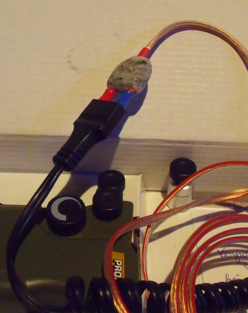

Gast #7136208
Manfred schrieb:
> Deine Schnitthöhe ist ja ganz nett,
> Ich nehme an, dass Proxxon kein Laptopnetzteil
> aus der Restekiste verbaut, sondern Draht und Netzgerät aufeinander
> abgestimmt hat.
Kannst nicht lesen ?  Proxxon verwendet dafür sein übliches überteuertes
Trafo-Glump-Netzteil  12V/2A . Der Griff ist im Inneren vollgepackt mit
Elektronik .  Der Draht ist 29cm lang und hat 1,0 Ohm .
Ich verwende irgendein 12V-SNT und als -Verpolungsschutz- (sonst brennt
das Gerät in Sekundenbruchteilen ab) diesen Adapter aus
Flüssig-Styropor. Und immer dünnen 15cm langen Draht (1,0Ω) zum
Styrocutten.
> Der Schneiddraht kann aus mechanischen
> Gründen nicht beliebig dünn werden.
Der Schneiddraht kann allein schon aus -REIN elektrischen- Gründen nicht
'beliebig dünn' sein, weil, je dünner der Draht desto höher der
Widerstand. Blöde Eigenschaften von Konstantan. Deshalb kann man keinen
'beliebigen' Draht verwenden.

> profesionelleres mit 48V - Leerlaufspannung !
Für die Vakuumpumpe. Einfache Schweisser ohne Pumpe die nur den
Widerstandsdraht heiss machen nur wenige Volt. Ich hätte jetzt geagt
'siehe Schild', steht leider nicht drauf.
> Flüssig-Styropor.
Cool, flüssig-Styropor das fest ist. Und Adapter der aus 1 Ohm
mindestens 6 Ohm macht. Alice in Wonderland.

> Für die Vakuumpumpe. machen nur wenige Volt. Ich hätte jetzt geagt
Ich habe bei meinen Impulsern 32V Leerlaufspannung. Und bei meinem
Severin (12V-Sauger ausgebaut) 24V/800mA. Ich hab gestern noch geschaut,
finde den Zettel im Moment nicht, beim Impulser kracht die Spannung in
den Keller. Du hast eben nur wenige Sekunden Maximalleistung, dann mußt
erst die Folie abtrennen - und bis die nächste Schweißung erfolgt,
vergehen viele viele Sekunden.
Mein Severin heizt (seit ich die Pumpe rausgenommen hab) durchgehend auf
'lauwarm'. Was auch bestimmte Vorteile hat.
Hab den Styropor-Trick aus dem festes Polystyrol entsteht eh schon oft
genug beschrieben.
Und der 'Adapter' ist nur ein spezieller Netzteil-Stecker, als
Äquivalent zur  -originalen-  Proxxon-Netzteil-Buchse
(Pin-verpolungssicher) .
