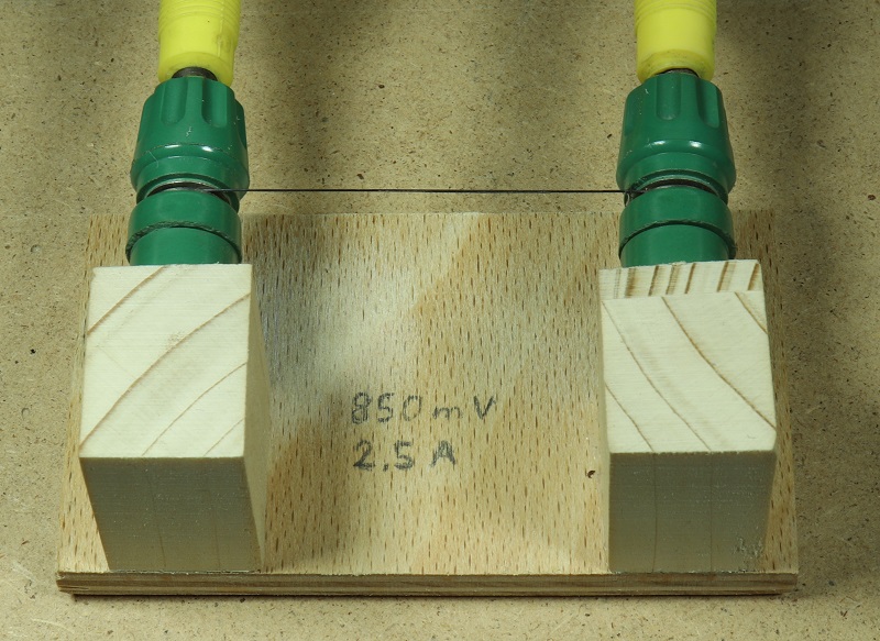

Um gelegentlich IC-Stangen zu schneiden, habe ich das kleine Gestell auf dem Foto gebastelt. Der Draht ist ein einfacher 0,3 mm Stahldraht, eingespannt in 4 mm-Buchsen. Erfahrungswerte: Das Schneiden soll langsam erfolgen, dafür sind ca. 2,5 A bei ca. 850 mV erforderlich. Bei Styropor würde ich wegen der guten Wärmeisolation und der geringen zu schneidenden Masse eher noch geringere Leistungen trotz wesentlich schnelleren Schneidens erwarten. Ich verwende ein Labornetzteil. Mit einem Standardnetzteil mit fester Ausgangsspannung die Spannung mittels PWM zu reduzieren, halte ich prinzipiell für eine gute Idee. Eine Speicherinduktivität wird nicht unbedingt benötigt. Aber: Insbesondere bei kleinen Ausgangsspannungen muss das Netzteil starke Pulse verkraften. Das kann es wahrscheinlich nicht. Deswegen wird ein dicker Pufferelko am Netzteil gebraucht, und die Schaltfrequenz muss ausreichen hoch sein. Ein paar Hz sind viel zu wenig, aber auch bei den erforderlichen erheblich höheren Frequenzen braucht man sich wegen der Schaltverluste im FET keine Sorgen zu machen. Beispiel: Mein Draht "will" 850 mV, 2,5 A, das sind etwas über 2 Watt. Aus 12 V wären das im Mittel ~0,2 A. Der Spitzenstrom aus 12 V wäre allerdings ~35 A(!), also ~400 W(!!) Spitzenleistung. Um 2 W mittlere Leistung zu erhalten wäre das Tastverhältnis ~400 : 2. Na ja, eine Speicherinduktivität wäre vielleicht doch handlicher... Beim mir, jedenfalls.

Update: Dünne Gitarrensaite eignet sich sehr gut. Z.B. hohes E. Mit 2,7V und 2,5A kann man schon gut schneiden. Schneller geht es mit 3,5V bei 3 A. Am besten aber langsam hochregeln und ausprobieren.

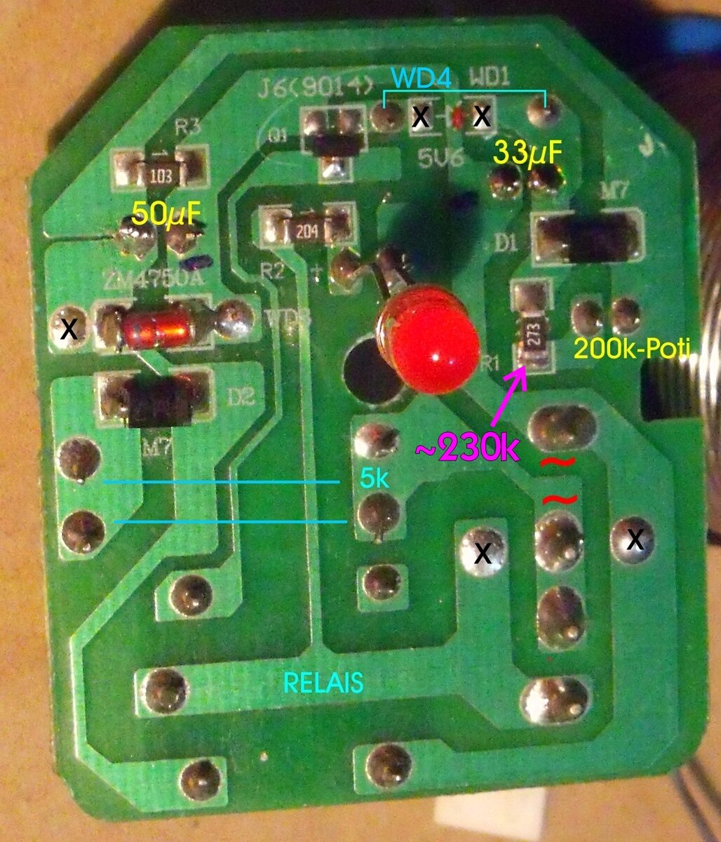

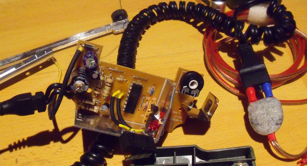

Nebenbei: bei Folienschweißern, die eine fixe Steuerung eingebaut haben, geht 'das' NICHT ! Da mußt du den Originalwiderstand einbauen. Und auch bei Impulsschweißern nur bedingt, WEIL die Regelung auf diesen Widerstand eingestellt ist. Recht schönen Dank für deinen Einwand. Habe gleich den Eingangskondensator ausgewechselt 470µF/50V/105°C den hats mir bei der 'Verpolung' ausgeraucht. Funktioniert jetzt deshalb aber gleich gut wie vorher. Das Zeug ist schwer auseinanderzukriegen. Will man mal was für DIE ANDEREN tun, tut man was für sich selbst!
#7152332
So sehen -im Gegensatz dazu- die Steuerungen (eher alle, hab vier) für Impuls-Folienschweißer aus. Sind also recht einfach gestrickt. Hab ich umgebaut (Thread), da für meine Folien-Zwecke nicht praktikabel .
