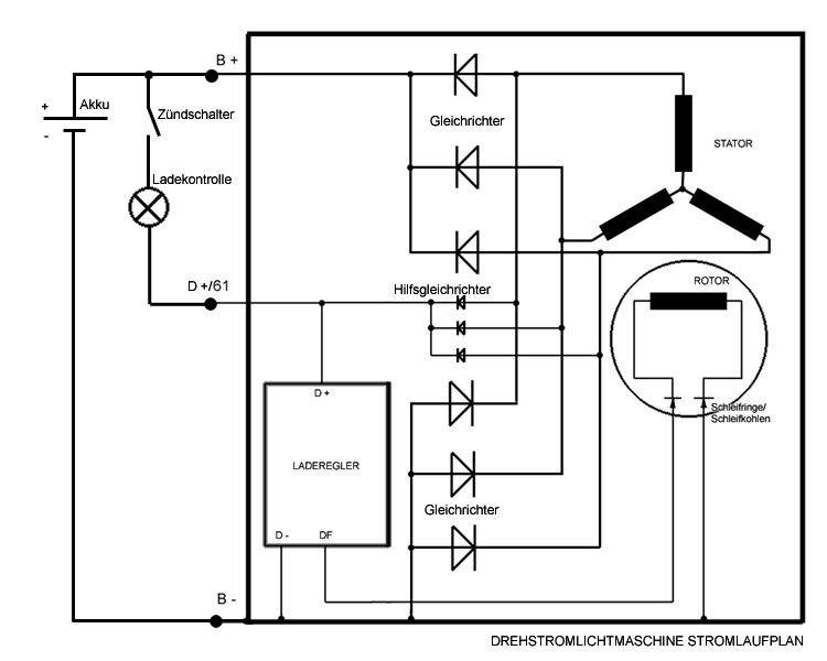

Ausgangslage: Uralt-Ford-Industriediesel auf einem Boot. Ich habe für
meinen Vater Ferndiagnose betrieben. Die Ladekontrollrampe hat schwach
geglimmt, das Netz war auch nach längerem laufen nur auf 13.2V. Nach
kurzer Recherche habe ich das gefunden:
Beitrag "Re: Muss eine Lichtmaschine nur einmal kurzzeitig erregt werden oder dauerhaft?" (Schwach glimmende
Ladekontrolllampe weist auf schlechten Kontakt von D+ hin). Er hat sich
dann alle Kontakte angeschaut. Als er das Armaturenbrett hochgeklappt
hat (Armaturen sind auf einem Holzbrett, dass sich hoch klappen lässt)
hat er zuerst die Anschlüsse der Ladekontrolllampe nicht gefunden. Dann
hat's nach verbrannter Elektronik gerochen.
Was ist passiert? Der 2. Schlüssel am Bund lief am Band beim Hochklappen
über den Rand des Bretts und hat die beiden Anschlüsse der
Ladekontrolllampe kurzgeschlossen!
Folgen:
- Die Ladekontrollampe leuchtet nun immer
- Der Alternatorausgang stieg über einige Zeit von 12.9V auf 13.1V
- Die Drehzahlanzeige reagiert (ist über Anschluss W des Generators
geführt)
- Der angezeigte Ladestrom ist stark drehzahlabhängig, 0 im Standgas bis
ca. 12A bei 2000U/min, danach fällt er anscheinend auf 0
Nun natürlich die Frage, was da zerstört wurde? Ich denke mal die
Wicklungen sind noch OK, da ja W anliegt und auch (realistische)
Drehzahlen anzeigt. Der Regler funktioniert evtl. auch noch (?), da
Ladestrom angezeigt wird. Wurde da der Hilfsgleichrichter zerstört? (wie
das? Weil das Netz via D+ und über die kurzgeschlossene
Ladekontrolllampe versorgt wurde und ihn überlastet hat?) und der Regler
erhält über die Ladekontrolllampe zu wenig Strom, um richtig arbeiten zu
können? Das mit dem durchgebrannten Hilfsgleichrichter erscheint mir je
länger Wahrscheinlich zu sein, da ja diese kleinen Dioden parallel zum
Hauptgleichrichter waren und eine Parallelschaltung von Dioden selten
eine gute Idee ist.
Den Fotos nach handelt es sich wohl um einen Lucas A127. Weiss jemand,
wo da der Hiflsgleichrichter sitzt und ob da ne Reparatur sinnvoll ist
oder lieber gleich einen neuen Alternator? Aber woher so schnell, die
wollten am WE ausfahren...
Danke und Gruss, Edi

Allerdings ist der Hilfsgleichrichter ja bei einem Kurzschluss am
Lämpchen in Sperrichtung. Ich vermute also eher, das der Reglerbaustein
im Eimer ist. Lief denn der Motor, als Papa den Schluss produziert hat?
Schneller Fix wäre vermutlich ein neuer Generator.
Immer das gleiche...

Hallo Matthias,
Nö, oder? Schau dir mal das Bild oben an. Wenn Du das Lämpchen
kurzschliesst, dann fliesst da Strom via Hilfsgleichrichter -> Lämpchen
-> Zündschloss -> Batterie wieder zum B-. Oder habe ich da jetzt einen
Denkfehler?
Ja, er wollte die Spannung über dem Lämpchen messen.

Wenn ich mir den Schaltplan oben so ansehe... Meint ihr, so als
Quick-And-Diry-Fix, würde da eine Brückung von B+ auf D+ als Workaround
fürs Wochenende funktionieren? Wie viel Strom fliesst denn da in den
Regler rein? Wenn ich nicht gerade ein Brett vor dem Kopf habe wäre dann
doch das einzige was nicht tut die Ladekontrolllampe?
LG, Edi

Vorher unbedingt die Dioden prüfen! Das geht auch bei eingebauter Lima,
man muss nur die Ladekontrolle abklemmen.
Ansonsnten fließen da nur ganz wenige Ampere.
(Firma: matzetronics) #7134454
Doch. Die Lampe liegt fest auf B+. Bei einem Schluss wird also B+ auf D+
und damit die Kathoden des Hilfsgleichrichters gelegt. Sperren also.
Leider ist D+ des Reglers auch noch auf dieser Leitung.
Eduard I. schrieb:
> Meint ihr, so als
Das war genau das, was Papa unfreiwillig ausprobiert hat. Funktioniert
also nicht.

OP #7134501
Gute Idee. Aber Ladekontrolle muss ich gar nicht abklemmen, und Minus
kann ich per Nato-Knochen auch weg schalten.
Bei laufendem Motor haben die Generatorwindungen mehr Spannung als B+...
oder? Die Beschaltung Generator -> B+ und Generator D+ ist ja eigentlich
bis auf die schwächeren Dioden nach D+ gleich?

Plan B: Hilfsgleichrichter stillegen falls defekt und 12V/21W Glühbirne
parallel zur Kontrollampe.

#7134690
Vermutlich ist der Regler defekt. Gibt es ein Voltmeter an Bord?
Wenn ja, dann an Batterie anschließen. Regler ausbauen und per „Hand“
und über eine geeignete Sicherung (ca. 5A) Plus von der Batterie (mit
Schalter oder Drähte zusammenhalten) auf den Anschluß DF geben.
Damit läuft der Generator ungeregelt mit Höchstleistung. Mit dem
Voltmeter den Ladezustand der Batterie beobachten und nicht über 14,4
Volt steigen lassen (DF abklemmen).
Das würde nur nicht funktionieren wenn irgendeine Diode einen
Kurzschluss hat. Damit wäre das WE aber gerettet.
