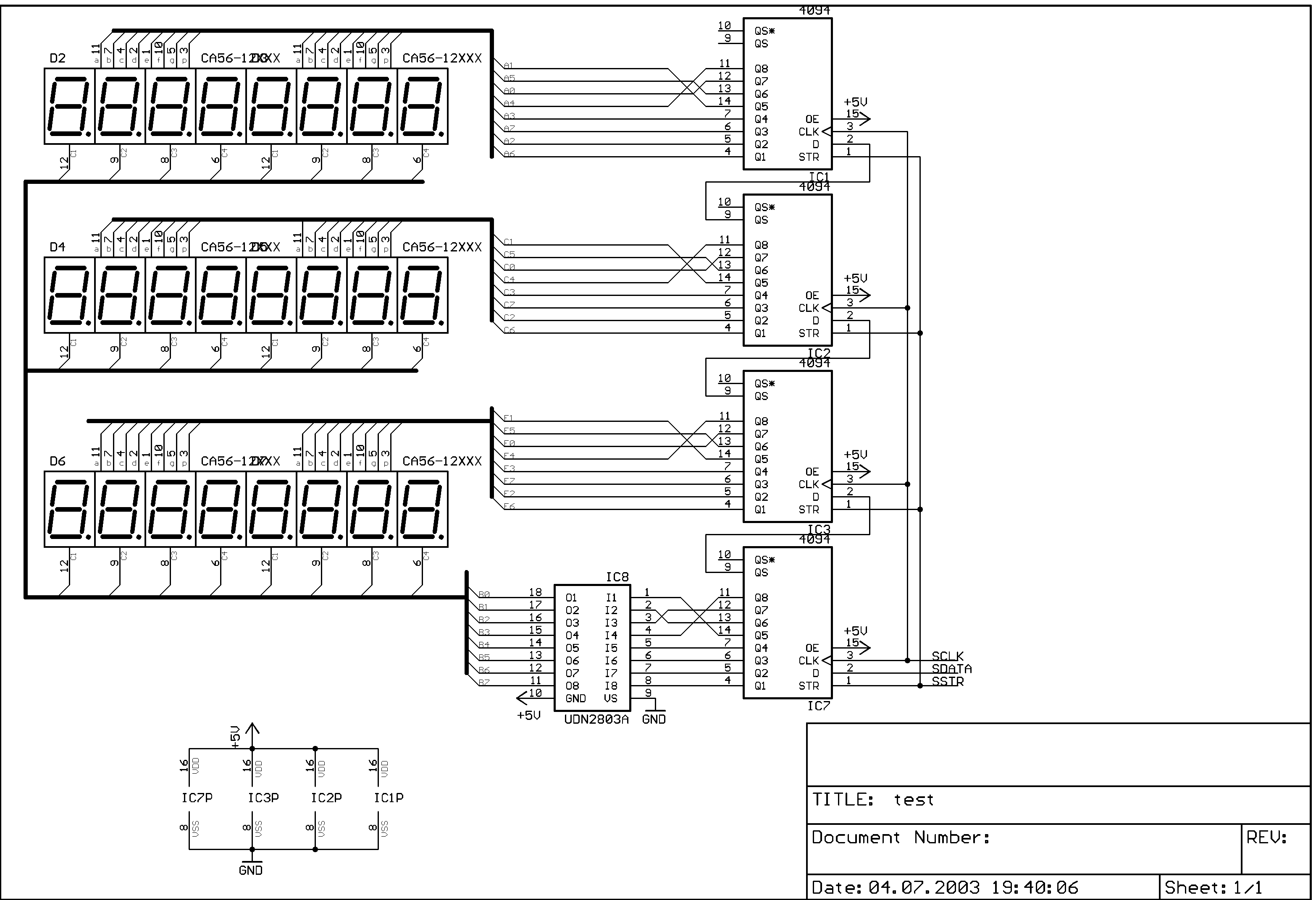

von Feldmaus (Gast)
So sieht mein schaltung aus, beim test ob alle segment funktionieren
(ohne die SR=schieberegister) ging alles.

von Feldmaus (Gast)
Hab leider kein oszi.
Hab mit nem multimeter gemessen, und zwar am D-eingangspin des ic's ohne
das da was anderes angeschlossen war, und es wurden 2,5 v angezeigt.
Kann sich mal jemand mein schaltung angucken (siehe oben), und mir sagen
obs daran liegt?

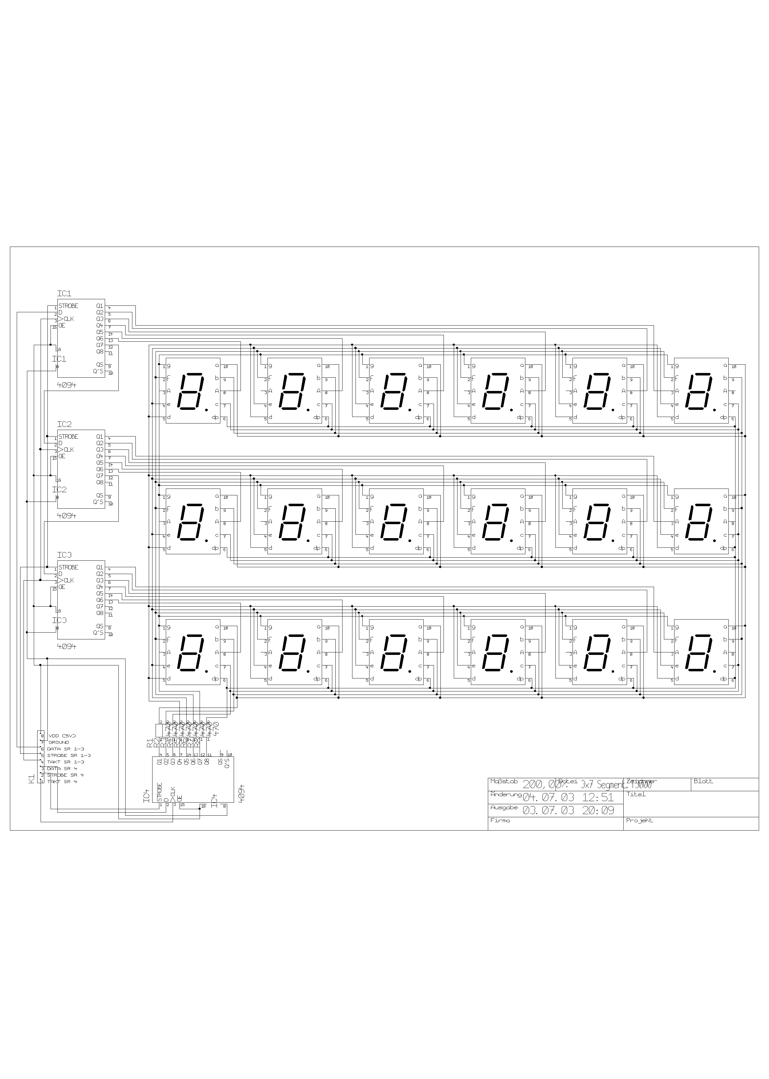

von crazy horse (Gast)
also zu deinem eigentlichen Problem kann ich nichts finden, aber ein
paar Anmerkungen zum Gesamtkonzept.
1. ich hoffe, du hast den 74HCT4094, mit normalen CMOS wird das ganze
nichts (zuwenig Strom)
2. zur Logik: warum hast du nicht alle 4 Schiebegegister im 8-bit-Modus
an einer Schnittstelle? Hat den Vorteil, du kannst das Ganze mit der SPI
befeuern.
3. strommäßig kommt mir das Ganze recht abenteuerlich vor, die
Stellentreiber müssen den 8fachen Segmentstrom verkraften, die
Segmenttreiber auch den 3fachen Segmentstrom. Und das ganze bei einem
Tastverhältnis von 1:6, da brauchts schon einiges.
Anbei eine Schaltung, die diese Nachteile nicht aufweist (und nicht über
"willkürlichen" Kreuzungen wundern, das hat nur layouttechnische Gründe)
Abhilfe auf die Schnelle und ohne Schaltungsänderung bringen vielleicht
die schon erwähnten 74HCT4094.
Aber eigentlich sind Treiber erforderlich. Bei meiner Schaltung muß das
Schieberegister direkt nur den Strom für ein einziges Segment liefern
(und das kann der), der sink-Treiber muß im schlimmsten Fall den Strom
von 24 Segmenten aufnehmen.
