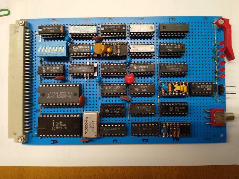

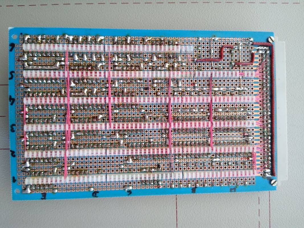

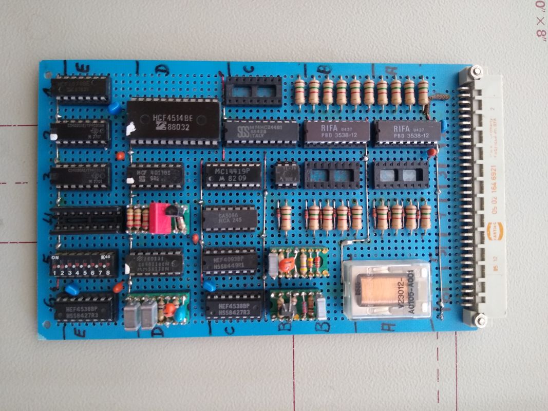

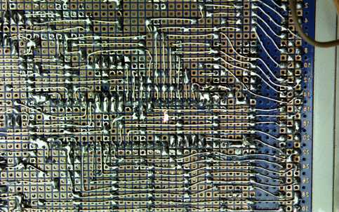

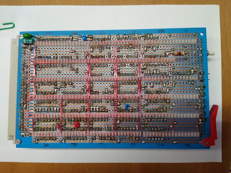

von Helmut K. (hk_book)
Ich verfolge seit einiger Zeit die Fädel-Beiträge über das für und wider
dieser Technik des vorigen Jahrhunderts. Damals (!) gab es für
Prototypen und Einzelstücke entweder Drahtverhau, Wire-Wrap oder Fädeln
(plus ein paar exotische Techniken). Und: schnell mal eine Leiterplatte
machen lassen, war nicht.
Wenn Fädeltechnik gut vorbereitet ist, kann das Ergebnis sich durchaus
(auch messtechnisch) sehen lassen. Oben ein Beispiel von ± 1982
(vermutlich).
- Fädelsockel mit Füßchen parallel zur Längsachse, damit der Fädeldraht
federn kann,
- Kämme mit UHU aufgeklebt, hält gut in Verbindung mit den Noppen,
- Stromversorgung auf der LS mit Silberdraht längs und auf der BS in 90°
nochmal vermascht, Plus mit rotem Filzer markiert,
- Abblock-Cs nach Bedarf auf die Kreuzungen der Vermaschung,
- Plus und Gnd direkt verlötet,
- IC-Anschlüsse, die fest auf Plus oder Gnd gehen, nur direkt am Platz
des betroffenen ICs verdrahtet, damit man ggf. leichter ändern kann,
- diskrete Bauelemente auf Bauteilträger gesetzt (z.B.
Monoflop-Beschaltungen), damit ganz einfach anpassbar, ohne dass die
Fädelung betroffen ist,
- Pull-Up/Down als Widerstandsnetzwerke ebenfalls gesockelt.
Das war einiges an Aufwand, aber das Ergebnis war eigentlich immer
brauchbar. Die Fädel- und Tantal-Basher können sich jetzt austoben, aber
mir hats geholfen.

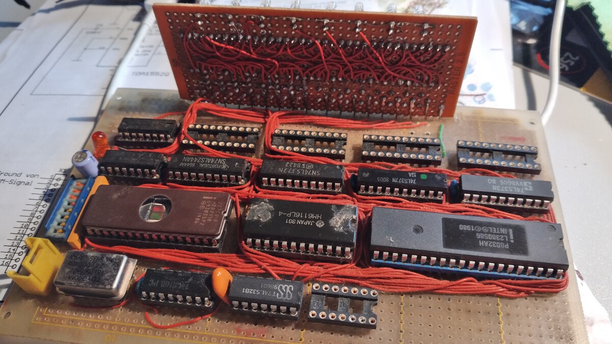

MaWin schrieb:
> Deine Schaltung ist auch langsam. Da stört lange direkt parallel
> laufender Kupferlackdraht noch nicht.
Danke für den zugespielten Ball, der Meister hat gesprochen...
Oben noch die Bilder einer Zählerperipherie-Schaltung für ein
8085-System in LSTTL-Technik. Auch so etwas kann man bei überlegtem
Aufbau realisieren, selbst wenn bei TTL die Störabstände im Vergleich zu
heute eher besch... waren. Ein 20MHz-System würde ich damit natürlich
nicht aufbauen wollen, aber für einstellige MHz-Taktraten hats gereicht.
von Jörg E. (jackfritt)
Schön zu sehen die Abblock Kondensatoren auf der Rückseite.
Ab dem wievielten lief die Schaltung dann problemlos? 😊👍🏻

von Gunnar F. (gufi36)
naja, ich hatte damals 0,6mm für die etwas kräftigeren Verbindungen
genutzt und der 0.4mm für Signale.  Lötbaren CuL habe ich nie probiert,
darüber aber gelesenen, dass da schädliche Gase entstehen. Und weil ihr
alle so nett seid zu mir, lade ich mal ein Bild hoch von meiner frühen
Schaffenszeit der 90er. 80C32, 2k RAM und 128kB EPROM, umschaltbar in
Bänken, dass ich nicht jedesmal löschen musste... Das waren noch
Zeiten....
von REinhard Beckmann (Gast)
Ich nehme seit 40 Jahren 4mm Silberdraht und die Punktraster Eurokarte.
Klappt wunderbar und funktioniert einwandfrei. 100m für ca. 6,00 E
von (prx) A. K. (prx)
Foto mit 4mm Draht bitte! ;-)
