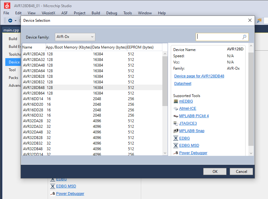

von Georg M. (g_m)
KArl Fred M. schrieb:
> Ich finde im Microchip Studio gar keinen AVR128
von Veit D. (devil-elec)
was mir noch einfällt auf Grund des gezeigten Screenshot von Georg.
Hast du das notwendige Device Pack in AS7/MS7 nachinstalliert?
Tools > Device Pack Manager > AVR-Dx ...
