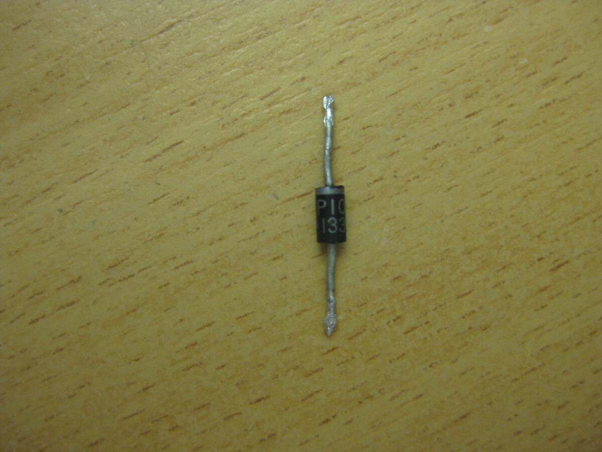

Hier ist das Foto der Diode: GPIOT 1335 A

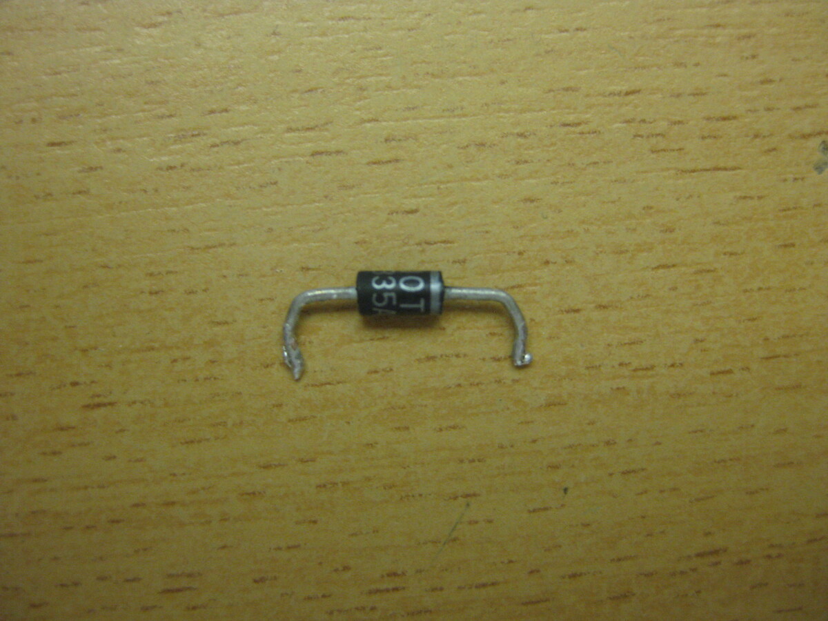

Ach ja, ich kann immer noch die andere Diode finden. Hier sind alle Fotos davon, wo man seine Bezeichnung lesen kann. Vielleicht lese ich sie falsch ab?
Hier ist das 2te Foto

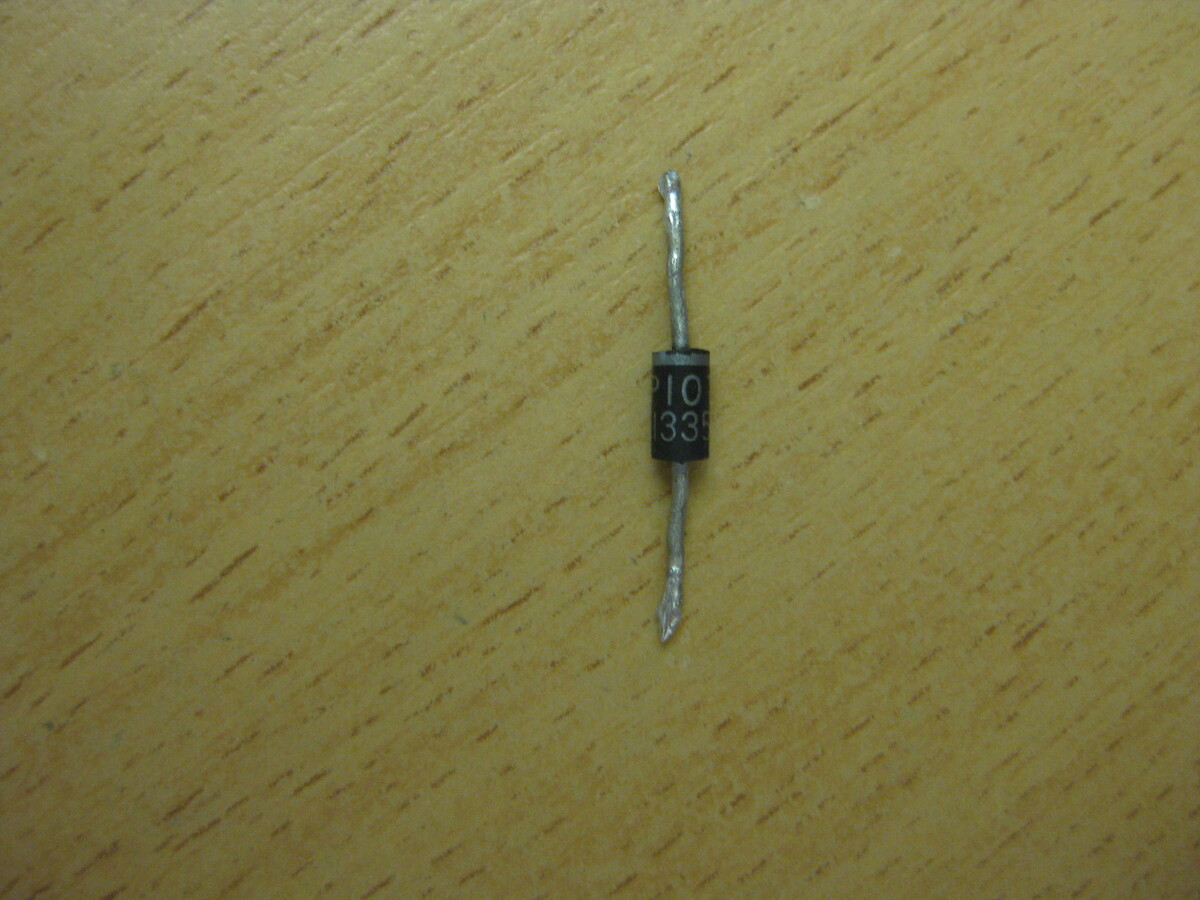

Hier ist das 3te Foto

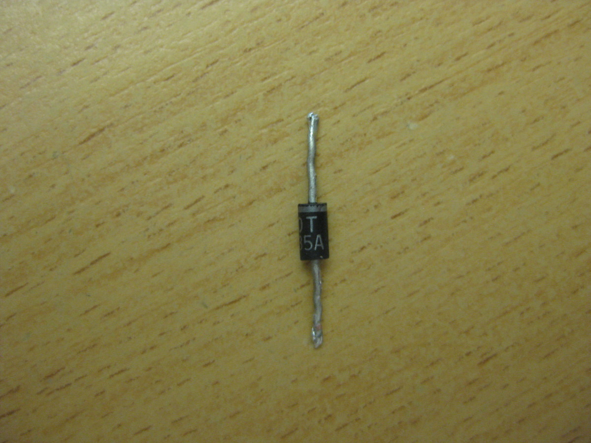

Hier ist das 4te Foto Für mich steht da: Diode: (GPIOT 1335 A) Liege ich da richtig?

Jamlia H. schrieb: > Liege ich da richtig? Nein. Liest du Antworten oder hältst du das für überflüssig ?

Dann lies doch auch mal den verlinkten Thread!
Ja, danke! Ich habe es. Aber wenn ich auf das Symbol "Buy" klicke, komme ich nicht auf eine Webseite wo ich etwas kaufen kann! Hier können Sie es selbst ausprobieren: https://www.vishay.com/search/?searchChoice=part&query=GP10T Viele Grüße
#7135669
Nimm statt der GP10T eine BY133.
