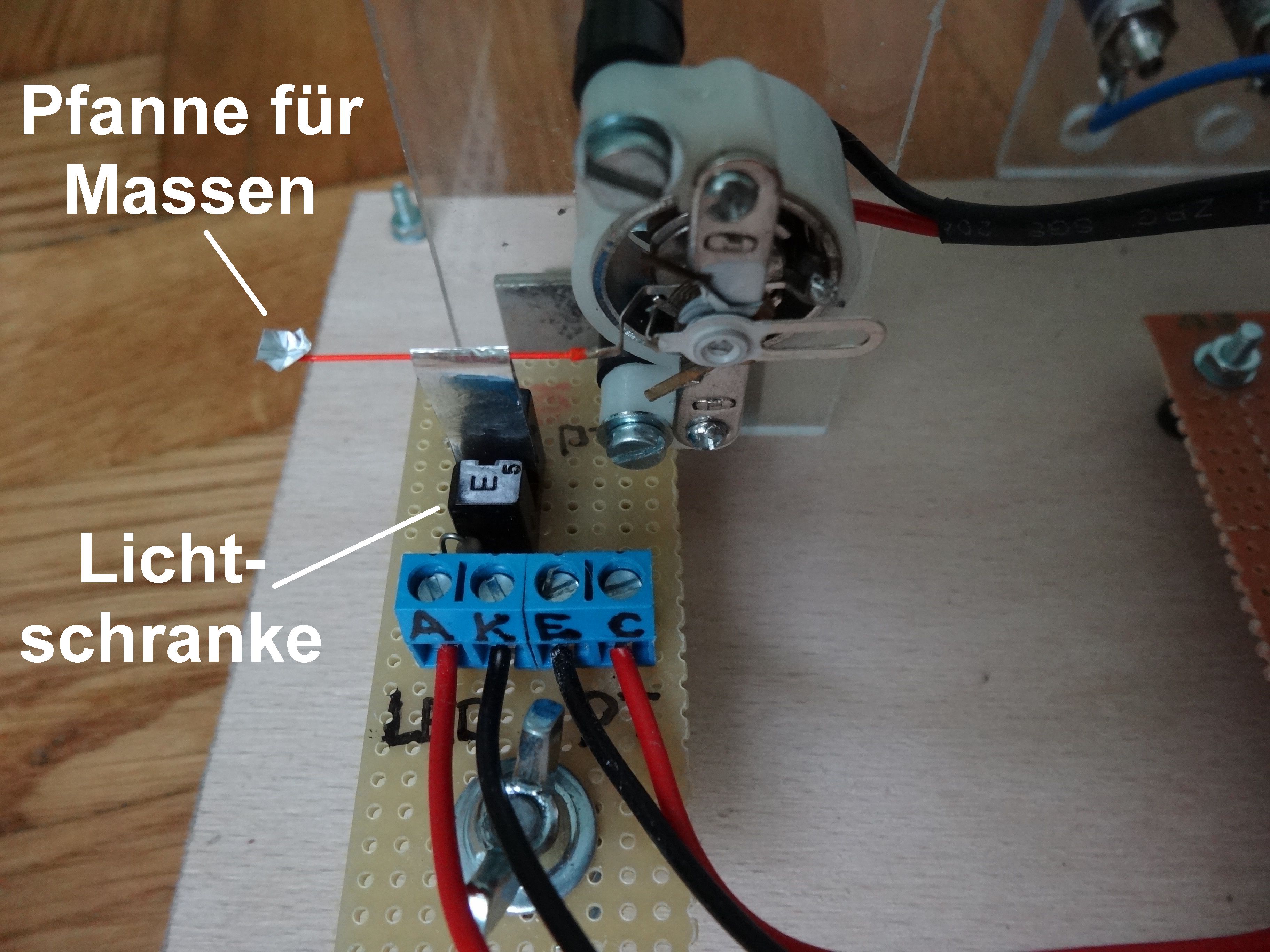

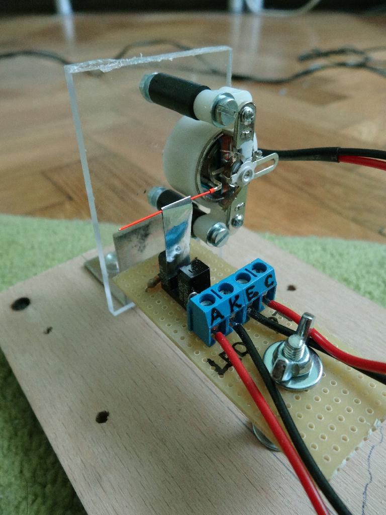

von tmo (Gast)
Measure the mass of an eyelash with a DIY microbalance
https://www.youtube.com/watch?v=ta7nlkI5K5g
"It has a precision of about 5 micrograms, and I measured a single
eyelash at about 35 micrograms.  The balance is built from an analog
panel meter that is controlled by a servo loop which optically monitors
the meter's position. Adding mass to the meter's needle requires that
the servo loop add more current to maintain the needle's position.  This
additional current is read, and converted to a mass value."

Möglichkeit A: Wenn die Dichte bekannt ist, einen entsprechenden
Hohlkörper bauen und vermessen.
Möglichkeit B:
Einen drehspulmesswerk-Zeiger bearbeiten, dass er z.b. eine Platte am
Ende hat. Dass Messwerk so ausrichten, dass der Zeiger bei 0 Zuladung
fast waagerecht (bisschen nach unten, gegen Anschlag) ist und nach oben
läuft.
Der (zusätzlich notwendige) Strom zum ausrichten des Zeigers ist dann
proportional zum (zusätzlichen) Gewicht.

A. S. schrieb:
> Möglichkeit B:
> läuft.
Du hast sehr schön beschrieben was ich weiter oben schon als youtube
link gepostet habe.
von A. S. (Gast)
> link gepostet habe.
Whow, dass ist ja noch besser: ich hätte das wie bei einer Balkenwaage
manuell mit einem Labornetzteil kompensiert.
Ich hab den ganzen Thread hier gescannt, ob jemand schon so eine Idee
hatte. Aber natürlich schaue ich dabei nicht in YouTube Links oder
englische Zitate.

So eine µg-Waage habe ich auch einmal gebastelt mit einer Sensibilität
von rund 0.13 mV/µg. Bringt jetzt dem TO wohl aber auch nicht sehr
viel...
Link: https://stoppi-homemade-physics.de/%c2%b5g-waage/
