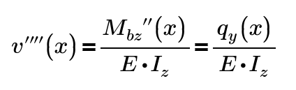

Karl schrieb: > Da steht in deiner Berechnung aber was von x^4 nicht von x^2. Weißt wohl > selbst nicht, was du getan hast ;) Da fragt man sich wo denn deine Berechnung ist?
Karl schrieb: > Da steht in deiner Berechnung aber was von x^4 nicht von x^2. Weißt wohl > selbst nicht, was du getan hast ;) Du kennst den Unterschied zwischen einer Dgl. und einer algebraischen Gleichung? Karl schrieb: > Sinnvoll wäre es erstmal zu prüfen, ob das elastische Widerstandsmoment > größer als das Feldmoment ist. Du kennst den Unterschied zwischen einem Biegemoment (Feldmoment) und einem Widerstandsmoment?

Joe G. schrieb: > Ich zähle genau zwei Ableitungen und komme damit auf die obige von mir > angegebene Lösung. Aber ich bin ja auch nur Feinmechaniker ;-) 1. Wo ist da deine (also nicht die von Bernoulli oder so) Vereinfachung? 2. Wie Berechnet man die Momentenlinie? Wie gesagt, du hast nicht gesagt, wo du anfängst zu zählen.
Karl schrieb: > Bitte nicht Biegelinie und Biegemoment verwechseln. Der TO hat explizit > nach der Biegelinie gefragt, da gelt l in der 2. Potenz ein, bei der > biegelinie in der 4. Potenz (bei annahme einer Linienlast). Die hängen aber direkt zusammen. 4. Potenz stimmt hier in keinem Fall, weil die Masse nicht am Ende liegt. Wie wir inzwischen wissen, ist es eine homogene Verteilung über die Strecke. Karl schrieb: > Jürgen S. schrieb: >> Zunächst geht es ja um das Eigengewicht und etwas Stoff. > Der "etwas Stoff" wurde Anfangs mit den 5-fachen des Eigengewichts > spezifiziert. Ich meinte nicht den Stoff. Ich meinte den Korekturfaktor zwischen meiner ersten und zweiten Berechnung, weil ich von einer einseitigen und dann später eine zweiseitigen Einspannung ausging.

Jürgen S. schrieb: > Die hängen aber direkt zusammen. 4. Potenz stimmt hier in keinem Fall, > weil die Masse nicht am Ende liegt. Wie wir inzwischen wissen, ist es > eine homogene Verteilung über die Strecke. Nochmal für dich: Belastung: Konstante z.B. 1 (Eins rechnet der Statiker, das ist einfach, du darfst es mit (8kG+8kG)*10N/kG / 4,7 m (Der Statiker scheißt auf die 9,81, steht so in der Norm und dieses Forum glaubt an Normen)) Querkraft: Einmal die Belastung auf integriert: Lineare Funktion a*x + b (Randbedingungen -1/2 bei x=0 und +1/2 bei x=l) Moment: Einmal die Querkraft integriert: quad. Funktion a*x^2+b*x+c (Randbedingungen darfst du dir ab jetzt selber suchen). Tipp: In der Mitte ist das Moment beim Einfeldträger ql²/8, was man im 1. Semester lernt und nie wieder vergisst, das richtige studiert hat. Krümmung: Einmal das Moment integriert a*x^3+b*x^2+c*x+d Verschiebung: Die Krümmung einmal integriert: a*x^4+b*x^3+c*x^2+d*x+e So, jetzt haben wir für eine konstante Belastung eine exakte (im Sinne der Annahmen von Bernoulli) analytisch gelöste Biegelinie und die stellt sich in Form eine Gleichung in der 4. Potenz dar. Und nicht wundern, viele Beiwerte aus der Integration entfallen. Jetzt darfst du mir gern erklären, warum das auf keinen Fall richtig sein soll. Aber nach 15 Jahren lasse ich mir gern von einem Internettroll nochmal die Grundlagen meines Fachgebietes erklären.

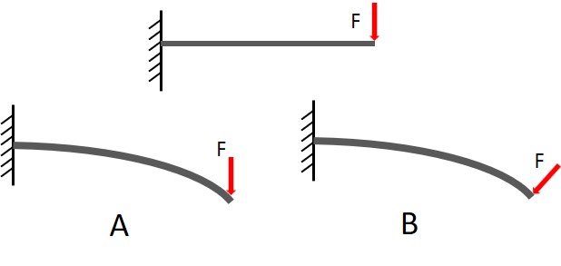

Thomas U. schrieb: > Euch beiden ist bewusst, daß es diesen theoretischen Fall in der Praxis > gar nicht geben kann (Einspeisestelle für das Drehmoment punktförmig und > Lagerung drehmomentfrei)? Karl schrieb: > Das eine statische Berechnung immer eine > sehr grobe Vereinfachung ist, ist trivial.
Joe G. schrieb: > - die Verformungen sind klein stimmt nicht mehr, denke ich > - es tritt keine Verwölbung auf dürfte sehr wohl auftreten, wegen der dünnen Wandstärke Meiner Meinung nach darf man schon wegen dieser Punkte nicht mehr mit simplifizierten Modellen rechnen. Hinzu kommen die von mir benannten Aspekte, die auch Grundlage der Verwendung des Modells 1 wären. (an der TH-Darmstadt gibt es eine sehr gute Vorlesung "Technische Mechanik").
Thomas U. schrieb: > Joe G. schrieb: >> - die Verformungen sind klein > stimmt nicht mehr, denke ich Das ist zunächst eine Behauptung. Diese kann jedoch sehr gut verifiziert werden. Rechne doch mal bitte die gleiche Aufgabe mit der Theorie 1, 2 und 3. Ordnung und stelle die Ergebnisse gegenüber. Anschließend leite daraus ab, wann eine Verformung als klein angenommen werden kann. Thomas U. schrieb: >> - es tritt keine Verwölbung auf > dürfte sehr wohl auftreten, wegen der dünnen Wandstärke Ich denke, hier solltest du dich zunächst damit beschäftigen, was der Mechaniker unter Wölbung versteht und wie sie auftritt.
Thomas U. schrieb: > (an der > TH-Darmstadt gibt es eine sehr gute Vorlesung "Technische Mechanik"). 1. Es gibt keine TH-Darmstadt. Entweder TU-Darmstadt oder Hochschule Darmstadt 2. Sehr gute (Was war der Bewertungsmaßstab?) Vorlesungen zu TM gibt es nicht nur in Darmstadt. Und außerdem dürfte es an der TU mehrere Vorlesungen zu TM geben. Da müsstest du schon genau sagen welche du meinst. 3. Joe G. scheint ja Prof. für Technische Mechanik zu sein. Ich gehe davon aus, das er keine Nachhilfe in TM I braucht, bis jetzt sah ja alles sehr gut aus.
