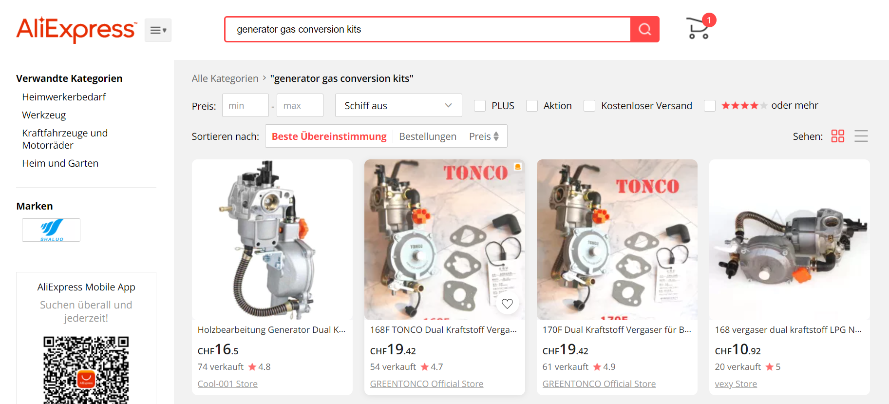

Kauf dir auf ali den gas (lpg) adapter dazu wenn du gas hast. Um die 20
eur.

von Paul (Gast)
> eur.
Interessant, hast du einen Link dazu?
VG Paul
von Pepe (Gast)
Must du selber eintippen.
Ali links habes die hier nicht gerne.
