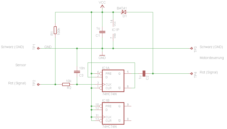

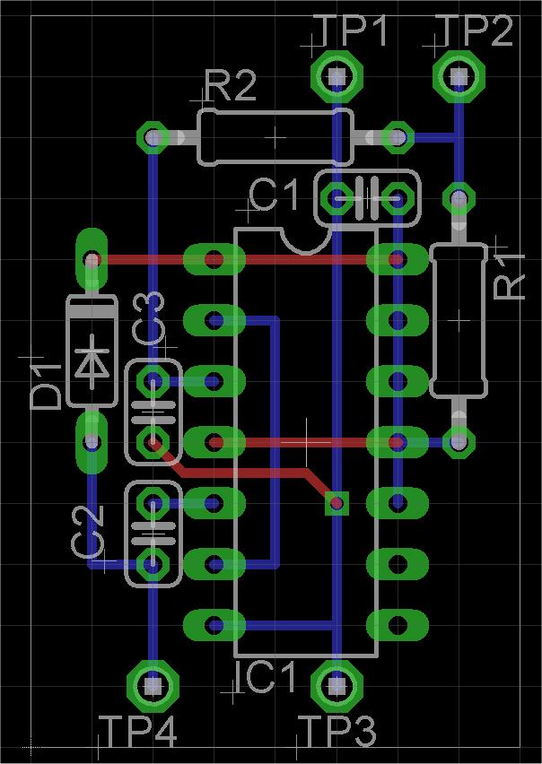

So könnte es funktionieren, MIT GND!

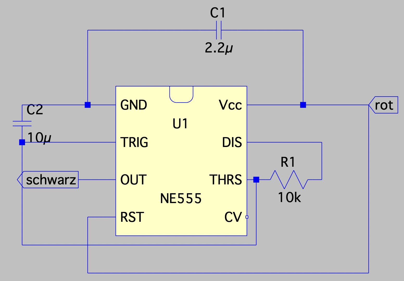

Mittlerweile habe ich auch eine eigene Lösung aufgebaut, allerdings
nicht mit einem D-Flip-Flop, sondern mit einem NE555 (siehe Anhang).
Auf dem Tacho wird nun ohne Motorlast 16 km/h angezeigt und mit
Motorlast ca. 20 km/h. Dadurch weiß ich zwar die tatsächliche
Geschwindigkeit nicht mehr, aber immerhin funktioniert es.
Nö. Es ist Murks^3. Aber der liegt im Trend.
von Dominik H. (dominik-hstein)
Falk B. schrieb:
> Nö. Es ist Murks^3
passt
