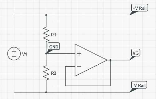

Karl B. schrieb: > "Virtuelle Masse" werfe ich einmal in die Debatte. Eine virtuelle Masse ist nur eine künstlich erzeugte Spannung durch z.B. Teilen mit zwei Widerständen aus einer normalen, zweipoligen Quelle. Also nur ein Hinweis darauf, wie sie erzeugt wurde. Nur ein Netz mit einer Aufgabe, die jemanden veranlasst, dazu 'Masse' zu sagen.
HildeK schrieb: > Eine virtuelle Masse ist nur eine künstlich erzeugte Spannung durch z.B. > Teilen mit zwei Widerständen aus einer normalen, zweipoligen Quelle. > Also nur ein Hinweis darauf, wie sie erzeugt wurde. Nur ein Netz mit > einer Aufgabe, die jemanden veranlasst, dazu 'Masse' zu sagen. Das stimmt so nicht und ist völlig unzureichend vor dem Hintergrund der virtuellen Masse erklärt.

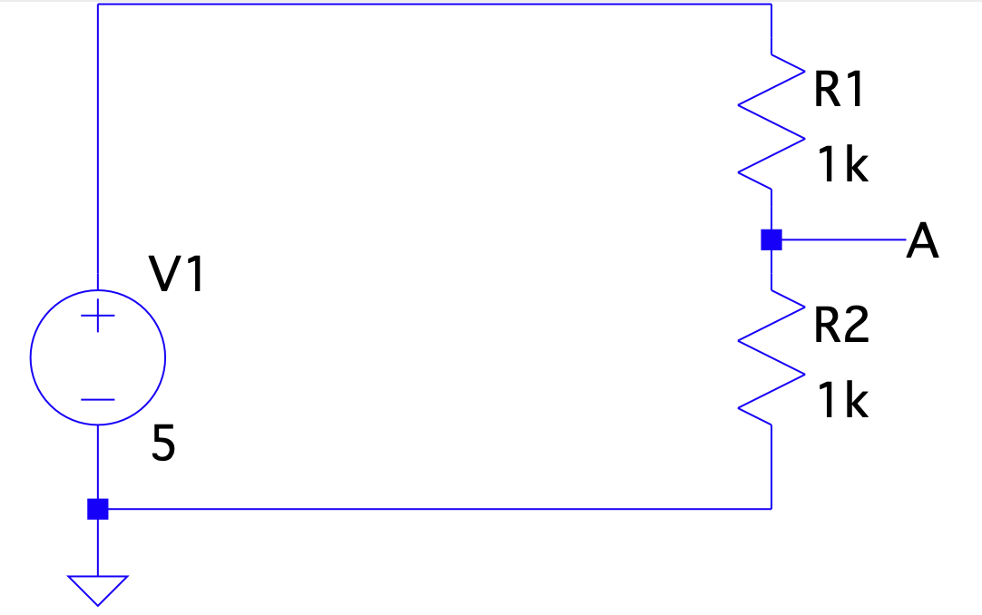

HildeK schrieb: > Dann erkläre es zureichend 😀! Beispiel im Anhang der deiner Beschreibung entspricht: HildeK schrieb: > Eine virtuelle Masse ist nur eine künstlich erzeugte Spannung durch z.B. > Teilen mit zwei Widerständen aus einer normalen, zweipoligen Quelle. > Also nur ein Hinweis darauf, wie sie erzeugt wurde. Nur ein Netz mit > einer Aufgabe, die jemanden veranlasst, dazu 'Masse' zu sagen. Sie entspricht völlig deinen Angaben, sie enthält eine normale zweipolige Quelle und Teiler mit zwei Widerständen. Aber niemand käme wohl auf die Idee, Punkt A, die also künstlich erzeugte Spannung, als virtuelle Masse zu bezeichnen. Das wäre auch völlig falsch denn ein Punkt, den man als virtuelle Masse bezeichnet ist ein Punkt, der scheinbar (und hier ist das Wort "scheinbar" absichtlich gewählt -> Wortbedeutung) Masse ist, also ein Punkt, der erstmal so aussieht, als sei er der Bezugspunkt aber er ist nicht der Bezugspunkt. Damit Punkt A auch nur annähernd dem Bezugspunkt entspricht müsste R2 << R1 gelten und selbst dann würde kein Fachkundiger Punkt A im gezeigten Beispiel als virtuelle Masse bezeichnen.

M. K. schrieb: > Sie entspricht völlig deinen Angaben, sie enthält eine normale > zweipolige Quelle und Teiler mit zwei Widerständen. Aber niemand käme > wohl auf die Idee, Punkt A, die also künstlich erzeugte Spannung, als > virtuelle Masse zu bezeichnen. Wenn ich Punkt A, als virtuelle Masse nutze, dann ist das eine virtuelle Masse. Ganz einfach, weil es dann in der Schaltung genau diese Funktion hat. Wenn DIR das nicht passt, nenn das halt zB: Hilfsspannung-Mitte. Nur dann viel Spaß mit der Kommunikation mit Kollegen u. Co..... D..p

M. K. schrieb: > Beispiel im Anhang der deiner Beschreibung entspricht Nicht ganz, denn das Massesymbol muss an den Punkt A gezeichnet werden. Sonst ist es keine Masse, auch keine virtuelle. > Sie entspricht völlig deinen Angaben, sie enthält eine normale > zweipolige Quelle und Teiler mit zwei Widerständen. Aber niemand käme > wohl auf die Idee, Punkt A, die also künstlich erzeugte Spannung, als > virtuelle Masse zu bezeichnen. Siehe oben. > Das wäre auch völlig falsch denn ein > Punkt, den man als virtuelle Masse bezeichnet ist ein Punkt, der > scheinbar (und hier ist das Wort "scheinbar" absichtlich gewählt -> > Wortbedeutung) Masse ist, also ein Punkt, der erstmal so aussieht, als > sei er der Bezugspunkt aber er ist nicht der Bezugspunkt. Auch wieder: siehe oben. Ich muss ihn eben als Masse definieren. War meine Rede schon die ganze Zeit: ich definiere ein Schaltungsnetz als Masse. Vorher ist es keine. Das typische Beispiel ist doch die Beschaltung eines invertierenden OPAs an Single Supply. Da nimmt man häufig diesen Teiler für den ninv. Anschluss. > Damit Punkt A auch nur annähernd dem Bezugspunkt entspricht müsste R2 << > R1 gelten und selbst dann würde kein Fachkundiger Punkt A im gezeigten > Beispiel als virtuelle Masse bezeichnen. ??? Ich definiere den Punkt A als Bezugspunkt und nenne ihn Masse. Georg M. schrieb: > Hier ist die virtuelle Masse wirklich virtuell: > > https://de.wikipedia.org/wiki/Virtuelle_Masse_(Elektronik) Den Abschnitt würde ich als zum Thema unpassend bezeichnen, zumindest für den hinteren Teil bei dem ich mitdiskutiert habe. > Und hier ist der künstlich erzeugte 0V-Bezugspunkt schon real: > > https://www.tubecad.com/2018/02/blog0412.htm Ja, hier sind viele Schaltungsvarianten drin, die passen. Ich hatte die zwei Widerstände nur als einfachstes Beispiel genannt und auch geschrieben, dass es weitere Schaltungen gibt. Nur würde ich nicht beiden Widerständen einen Kondensator parallel schalten. Denn dieser Punkt soll ruhig sein, am besten ruhiger als die Versorgungsspannung.
HildeK schrieb: > Nicht ganz, denn das Massesymbol muss an den Punkt A gezeichnet werden. > Sonst ist es keine Masse, auch keine virtuelle. Masse != virtuelle Masse. Ein Fehler, der gern gemacht wird. Natürlich kann man auch Punkt A als Masse definieren. Dann kann aber Punkt A auch keine virtuelle Masse mehr sein wenn der Punkt A Masse ist. Georg M. schrieb: > Und hier ist der künstlich erzeugte 0V-Bezugspunkt schon real: Wie gesagt: Masse, bzw. der Bezugspunkt kann niemals eine virtuelle Masse bzw. ein virtueller Bezugspunkt sein. Grund hierfür wird schon im von dir verlinkten Wiki (https://de.wikipedia.org/wiki/Virtuelle_Masse_(Elektronik)) eindeutig beschrieben: Die virtuelle Masse (auch virtueller Nullpunkt, VNP) beschreibt in der Elektronik einen Punkt einer elektrischen Schaltung, der trotz fließender Ströme ein Massepotential aufweist, jedoch nicht direkt mit der Masse verbunden ist. Und der Knackpunkt ist hier genau der letzte Teilsatz: jedoch nicht direkt mit der Masse verbunden ist. Habe ich also einen Punkt, der als virtuelle Masse bezeichnet ist, darf dieser nicht direkt, also niederohmig, mit Masse verbunden sein.

Achim H. schrieb: > ... im angehängten Bild "GND". Leider ist > dieser Punkt nur sehr gering belastbar. Dann ist das keine Masse, und die Bezeichnung "GND" ist an dieser Stelle schlichtweg falsch.

Walter K. schrieb: > solange nicht der 2. Punkt spezifiziert wird. Tja, wenn das eine zweite Masse ist, hilfts auch nicht weiter.
Georg M. schrieb: > Achim H. schrieb: >> ... im angehängten Bild "GND". Leider ist >> dieser Punkt nur sehr gering belastbar. > > Dann ist das keine Masse, und die Bezeichnung "GND" ist an dieser Stelle > schlichtweg Okay, dann möchte ich es anders ausdrücken: Die Spannung zwischen einer der Rails und diesem Punkt ist nicht stabil gegenüber Belastungen (wohl aber die zwischen den beiden Rails). Trotzdem möchte man auch hier ein Potential ungefähr in der Mitte zwischen den beiden Rails als Bezugspotential nutzen können, so wie es bei einer richtigen symmetrischen Versorgung macht.
Walter K. schrieb: > Da Spannung immer die Potentialdifferenz zwischen 2 Punkten ist Das ist richtig. Walter K. schrieb: > ist > die Aussagen, die Masse habe x Volt ohnehin Blödsinn Das ist falsch weil nicht nur elektrische Spannungen die Einheit Volt tragen sondern auch elektrische Potentiale als Einheit Volt haben. Die Aussage, ein Potential, ganz gleich ob man ihn nun als Masse definieren mag oder nicht, habe x Volt ist eine physikalisch/mathematisch genaue Angabe die bzgl. ihrer Einheit über jeden Zweifel erhaben ist.
