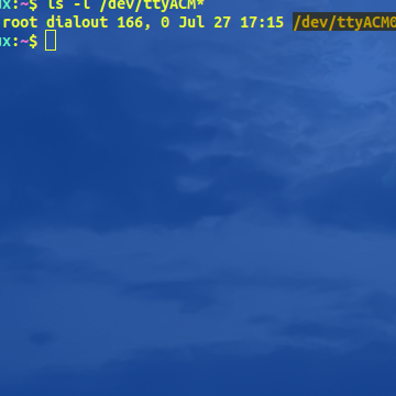

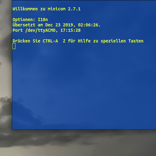

von Robert B. (robertoneu_95)
Danke für die schnelle Antwort.
Mein Flow Control für die Hardware und Software sind deaktiviert. Ich
zeige euch mal paar Bilder. Auf Bild 2 (Bildschirmfoto von 2022-07-27
17-16-58)müsse ja meine Ausgabe erscheine, oder?

Zum Test kannst Du das Minicom mit Rootrechten starten, entweder mit
"su" und Rootpasswort oder mit vorangestelltem "sudo" und Deinem
Benutzerpasswort.
Wenn es dann klappt, ist die Ursache ein Rechteproblem.
> Benutzerpasswort.
Hab Minicom mit Rootrechten gestartet, habe aber die gleichen Probleme.

Wenn ich garnicht mehr weiterweiss dann verbinde ich erstmal TxD und RxD
vom Port direkt ohne meine eigene Hardware. Danach musst du in Minicom
sehen koennen was du tipps. Ohne Bruecke siehst du nichts weil locales
Echo per default aus ist.
Olaf

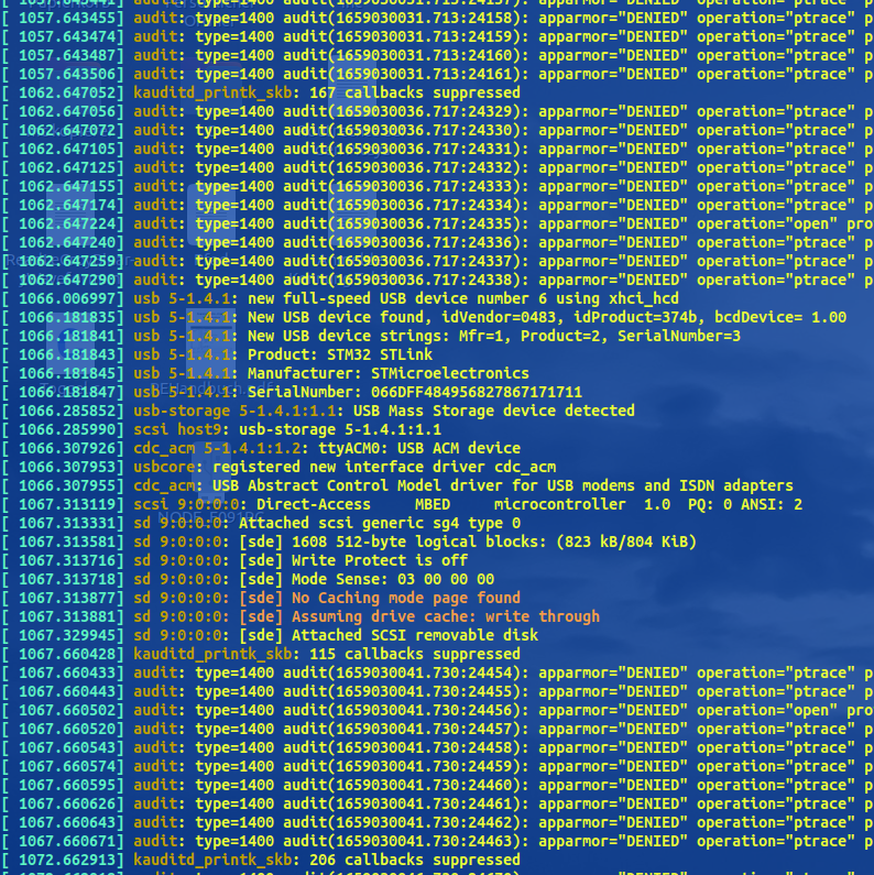

von VollHonk (Gast)
Das Teil anstecken, dmesg aufrufen und die Serielle erkennen.

Wie sieht die Ausgabe von "sudo dmesg" unmittelbar nach den Anstecken
des USB Kabels aus? Nur die letzten Zeilen, die sich auf das USB Gerät
beziehen, sind von Interesse.

von Markus W. (dl8mby)
vor dem Anstecken des USB2RS232 Adapters
journalctl -f (als root) aufrufen, damit man alle Meldungen
sieht, sonst bekommt man nur seine eigenen zu Gesicht.
Sieht dan z.B. so aus:
Jul 28 09:33:00 linux-kwm1 kernel: usb 1-1: new full-speed USB device number 7 using xhci_hcd
Jul 28 09:33:00 linux-kwm1 kernel: usb 1-1: New USB device found, idVendor=067b, idProduct=2303, bcdDevice= 3.00
Jul 28 09:33:00 linux-kwm1 kernel: usb 1-1: New USB device strings: Mfr=1, Product=2, SerialNumber=0
Jul 28 09:33:00 linux-kwm1 kernel: usb 1-1: Product: USB-Serial Controller
Jul 28 09:33:00 linux-kwm1 kernel: usb 1-1: Manufacturer: Prolific Technology Inc.
Jul 28 09:33:00 linux-kwm1 kernel: pl2303 1-1:1.0: pl2303 converter detected
Jul 28 09:33:00 linux-kwm1 kernel: usb 1-1: pl2303 converter now attached to ttyUSB0
die Zeile
und eventuell schauen ob bereits ein device in dev Verzeichnis
eingebunden wurde.
In diesem Fall  /dev/ttyUSB0
Wenn Du sowas zu sehen bekommst, dann wurde der Treiber eingebunden
und Du kannst loslegen, wenn nicht musst Du eine udev-Regel in
/etc/udev/rules.d z.B. in der Form 99-mein-adapter.rules anlegen.
Dan die erzeugte Regel mit dem u.g. Kommando laden.
udevadm control --reload
Dabei in einem anderen root Fenster mit journalctl -f beobachten,
ob beim Laden Deiner neuen Regel Fehler auftauchen.

Also ich habe den Befehl "sudo dmesg" unmittelbar nachdem ich das STM32
Board mit dem PC verbunden hab ausgeführt. Das Bild
(Bildschirmfoto_von_2022-07-28_19-41-12.png ) habe ich hochgeladen.
Außerdem habe ich mein Code, wie erwünscht mit hochgeladen.

von Stefan F. (Gast)
> Das Bild habe ich hochgeladen.
Sieht soweit gut aus.
NichtWichtig schrieb:
> Siehe posting #1
ist nicht eindeutig, aber der Screenshot in
Beitrag "Re: UART auf Linux" ist es.
von Harry L. (mysth)
>> Siehe posting #1
Er nutzt offenbar enen ST-Link V2.1 auf einem ST-Board, und der hat
extra Pins um RX/TX zu brücken.
Bei der vollkommen planlosen Vorgehensweise des TO kann man aber sowieso

von NichtWichtig (Gast)
>> Siehe posting #1
Eindeutig für was?
Da sind devices aufgelistet, nicht mehr und nicht weniger.
Wer da mit wem verbunden ist wird daraus nicht deutlich.
Das er neben der seriellen Verbindung zeitgleich noch per STLink zur
Laufzeit seine selbst gedengelte Software in den µC läd macht es nicht
einfacher.
Du hast mich überzeugt.
ttyACM0 gehört zu seinem ST-Link Adapter. Also hat er den wohl
(hoffentlich) mit Rx und Tx seines Mikrocontrollers verbunden.
Unklar ist mir dann aber
> Der STM32f091 ist per USB an meinem Rechner angeschlossen.
Welche Rolle spielt denn nun dessen USB Schnittstelle?
Gar keine - der TO kennt den Unterschied nicht.
