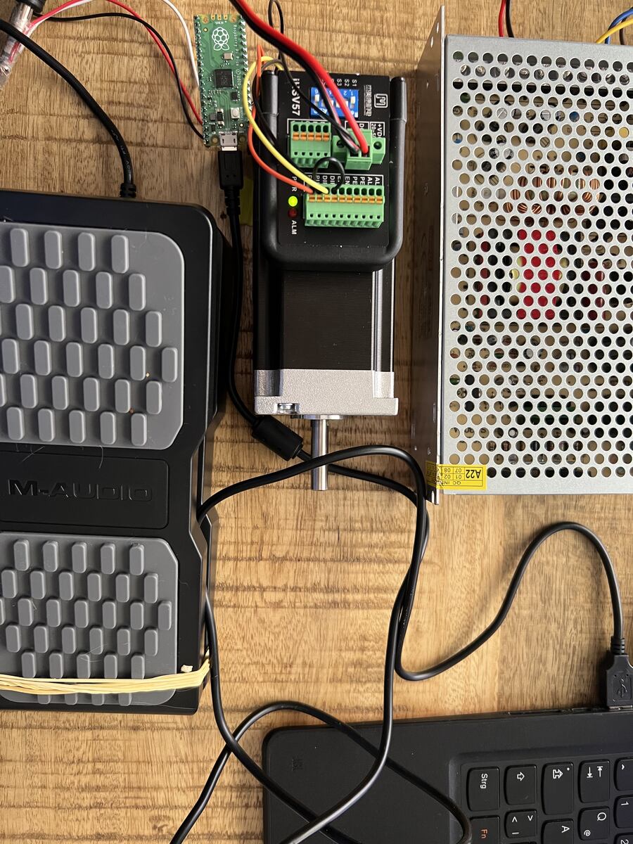

Hallo Zusammen,
aktuell arbeite ich an einem Hobbyprojekt wo es darum geht über ein
Fusspedal einen Servomotor an anzusteuern.
Ich bin einfach davon angetan die Geschichte mittels micropython
anzusteuern (ist mal ne nette Abwechslung sich mal nicht um jedes
Register kümmern zu müssen).
Wie dem auch sei: schon zu Anfang des Projekts ist mir aufgefallen, dass
der ADC ziemlich springt / rauscht. Habe mich aber erstmal nicht weiter
darum gekümmert, da ich alles irgendwie freiliegend an einem
Schaltbetzteil vorbei hab rumliegen lassen.
Mittlerweile bin ich aber weiter und es ist zum Teil so extrem, dass wir
hier von 1-3% oder mehr reden. Das hat zur Folge, dass besagter Motor
von selbst los läuft, oder die Drehzahl massiv eiert.
Ich hab mal den Schaltplan angesehen und dort steht, für eine bessere
Genauigkeit soll man eine Shuntdiode an ADC_Ref hängen. Nach weiterer
Recherche hab ich gelesen, dass der ganze RP2040 Microcontroller einfach
Müll ist, was den ADC angeht, und dieser immer ungenau ist.
Kennt jemand das Problem oder hat einen Tip was man relativ einfach und
kostengünstig tun könnte um hier besser zu werden?
Ich habe überlegt ob ich einfach einen externen i2c ADC verwenden soll.
Aber das ist mir dann doch zu teuer und aufwändig.
Ansonsten wäre noch die Möglichkeit auf einen Esp32 auszuweichen.
Vielleicht hat ja jemand nen guten Tip..

Da hängt besagtes Pedal dran. Da sind 2 Potis in Reihe drin. Waren glaub
10k. Liegt auf Masse und die 3,3V vom Board. Der Abgriff hängt am ADC.

Das Teil rauscht immer, auf wenn der Motor abgeklemmt ist.

Matze T. schrieb:
> Die eigentliche Frage war:
> 1. kennt jemand das Problem
Ich kenne ähnliche Probleme, die von einem fliegenden Aufbau mit
längeren Kabeln in Nähe eines Motors und so, so ähnlich wie auf deinen
Bildern, erzeugt worden sind. Da nur beim ADC des μC zu schauen, war in
dem Fall nicht zielführend. Ein Oszi hat das lange Rumgerätsel aber
glücklicherweise gar nicht erst entstehen lassen – daher die Frage: hast
du ein solches Gerät zur Verfügung, oder könntest dir ohne zu großen
Aufwand eines beschaffen?
Auch mag es sein, dass dein Pico defekt ist (kommt ja vor) – da könnte
man mit statischen Spannungen (Batterie oder so) direkt an den Eingängen
prüfen, ob ein grundlegendes Problem damit vorliegt. Wie schon
geschrieben wurde: der ADC ist keine Spitzenklasse (sollte auch keiner
bei einem Mikrocontroller für einen Euro ernsthaft erwarten) – aber
Besseres als das, was du im Eingangsbeitrag beschreibst, sollte damit
schon hinzubekommen sein. In dem Kontext: könntest du mal eine CSV-Datei
mit einem Datensatz posten? Dann könnte man mal drüberschauen, ob man da
nicht vielleicht typische externe Störungen (SNT, etc.) erkennen kann.
Ja hab ein Oszi. Leider nur mit den 0815 Masseklemmen.
Bin grad nicht daheim. Ich schau mir das morgen mal genauer an.
Hab mich mit mehreren Picos eingedeckt. War bei 2 Stück das gleiche.

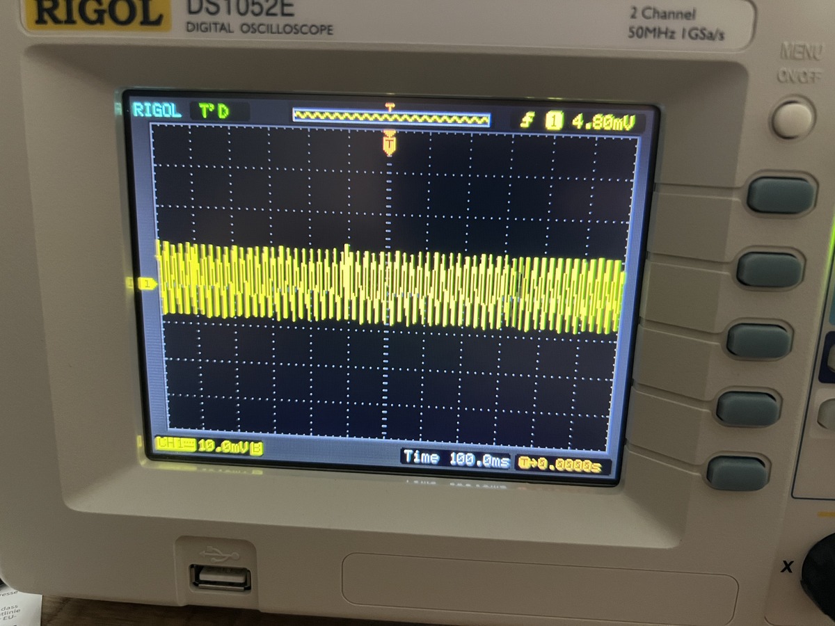

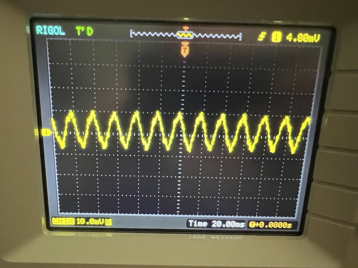

von Matze T. (gruetzwurschd)
Paul schrieb:
> False noch nicht selbst gefunden: https://youtu.be/F0o1C7nEgw0 ab 06:55.
Das Video hatte ich schon gesehen. Gibt an mehreren Stellen im Netz
berichte dazu.
Also ich hab mir das nochmal angeschaut. Hab beim nackten Board den ADC0
komplett auf Masse gezogen. Entgegen dem was ich oben geschrieben habe
eiert die Spannung zwischen 0,003-0,007V rum.
Das Geeiere kommt vom Pedal. Das muss ich mir die Tage nochmal etwas
genauer anschauen. Ich habe Steckverbinder bestellt. Da wird das dann
einfach etwas besser verkabelt. So wie es aussieht kommt da irgendwo
eine 50Hz Frequenz her. In meinem nächsten Post häng ich die Bilder an.
Wenn ich da irgendwie meine Hand auf den Steckverbinder lege ist es mal
weg. Kommt aber irgendwie wieder. Keine Ahnung ob das vom Netz kommt,
von mir oder irgendeine mechanische Vibration die da auf das Poti
einwirkt.
Ps: wenn das Pedal dran hängt Eiert es um die 20mV und mehr.
von MaWin (Gast)
50 Hertz.
Das kommt eindeutig nicht vom ADC.
