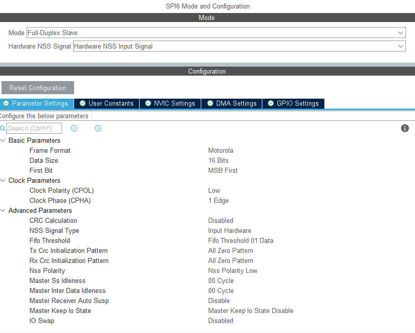

Bei meinem STM32H7 Projekt habe ich gerade ein problem bez SPI6 als
slave. Gegenstelle ist ein FPGA welches mit 50MHz taktet und dabei NSS
über die gauer von 2 sCLK (dauer - sck clockt während dieser zeit nicht)
hoch hält bevor der nächste 16 bit transfer startet.
Im code habe ich versuchsweise:
HAL_SPI_TransmitReceive_IT(&hspi6, &SPI6send, &SPI6recv, 1); im init und
dann die in der ISR:
void HAL_SPI_TxCpltCallback(SPI_HandleTypeDef *hspi){
if(hspi==&hspi6){
Welches als STM master bei SPI1 auch so funktioniert, nur halt bei SPI6
slave nicht.

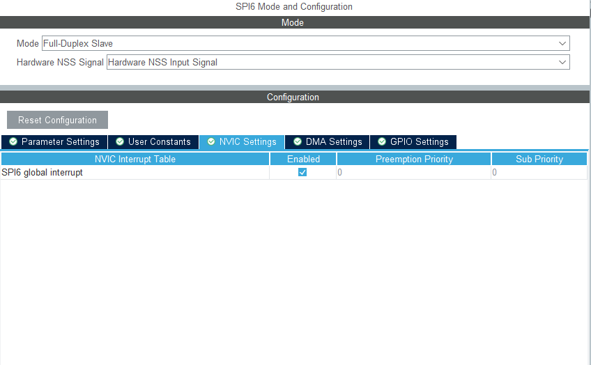

HAL_SPI_TransmitReceive_IT sollte doch bei slave auch funktionieren,
einfach die Daten werden bereitgestellt und wenn der Master dann den TX
abgeschlossen hat interrupt.
Bedenken habe ich, dass die NSS =1 zeit nicht genügt für die ISR, anyway
sollte doch zumindest jeden 2. Transfer ausführern. Die ISR wird jedoch
nie bez SPI6 aufgerufen.

Verstehe ich NSS setup sowie hold time korrekt, dass diese sich ohne sck
beziehen, die Zeit jedoch mindestens 2 sowie 1 Periode der max frequenz
(29MHz) sind?

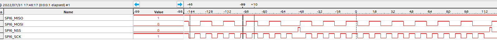

Weiter noch ein signaltap vom FPGA, systemclk ist 100MHZ. So wie ich das
sehe ist dies korrekt und alle Anforderungen des STMs sind erfüllt?
