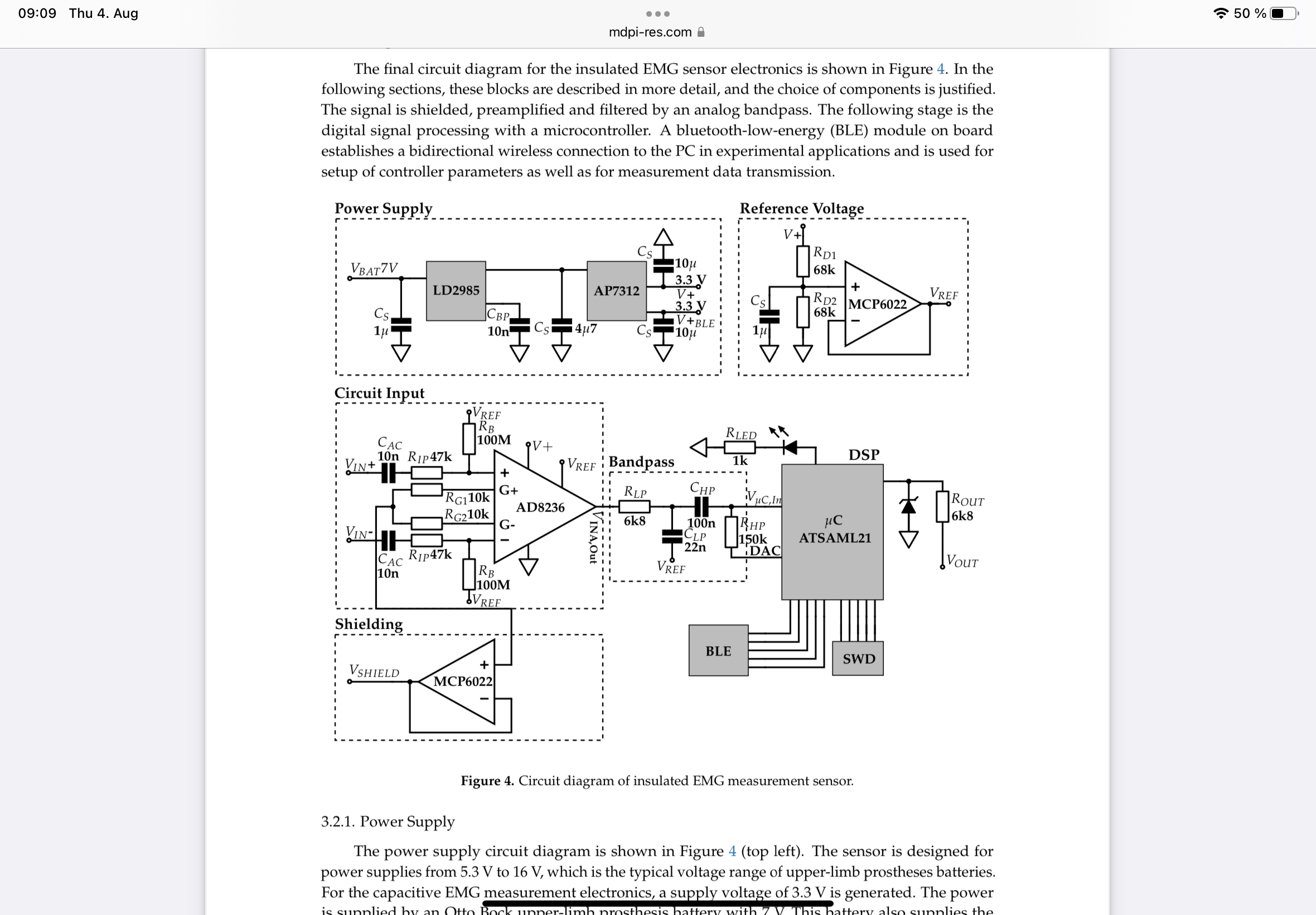

kann mir jemand erklären wozu man den Widerstand in der Schaltung mit
einem DA-converter der Mikrocontrollers verbindet, anstatt mit GND oder
Ref?
Außerdem verstehe ich wieso die Ref Spannung am INA hängt, allerdings
verstehe ich nicht ganz warum sie auch am Low-pass Filter und Vin+ und
Vin- geschaltet ist.
Dank schonmal im voraus.

Der soll vermutlich zusammen mit dem Eingangswiderstand einen
Spannungsteiler bilden, da das Signal über einen Kondensator zugeführt
wird.
https://ww1.microchip.com/downloads/aemDocuments/documents/MCU32/ProductDocuments/DataSheets/SAM_L21_Family_DataSheet_DS60001477C.pdf
irgendwo auf den 1158 Seiten des Datenblatts müsste der angegeben sein.
Das sind alles Tricks um mit einer einfachen Versorgungsspannung
auszukommen.

Du musst die Spannungspegel innerhalb deiner Versorgungsspannug halten.
Nach dem Hochpass hast du keinen Gleichspannungsanteil mehr, damit
kann der ADC aber nicht sinnvoll arbeiten. Und du kannst so vermutlich
auch bei stark asymetrischen Signalen das Messignal guenstig verschieben
und so mit weniger Headroom auskommen. Das bringt dir vielleicht
ein zusaetzlich nutzbares Bit.

Ok, ich habe mich ein wenig weiter reingelesen und glaube ich habs
verstanden. Der DAC Ausgang soll scheinbar im Normalfall die selbe
Spannung wie Vref ausgeben. Also kann man den Widerstand auch einfach an
Vref anschließen. Allerdings möchte man ggf zum Finetuning die Spannung
am DAC leicht anpassen. Daraus resultiert aber eine andere Frage: Was
ändert es wenn diese Spannung von Vref abweicht?
