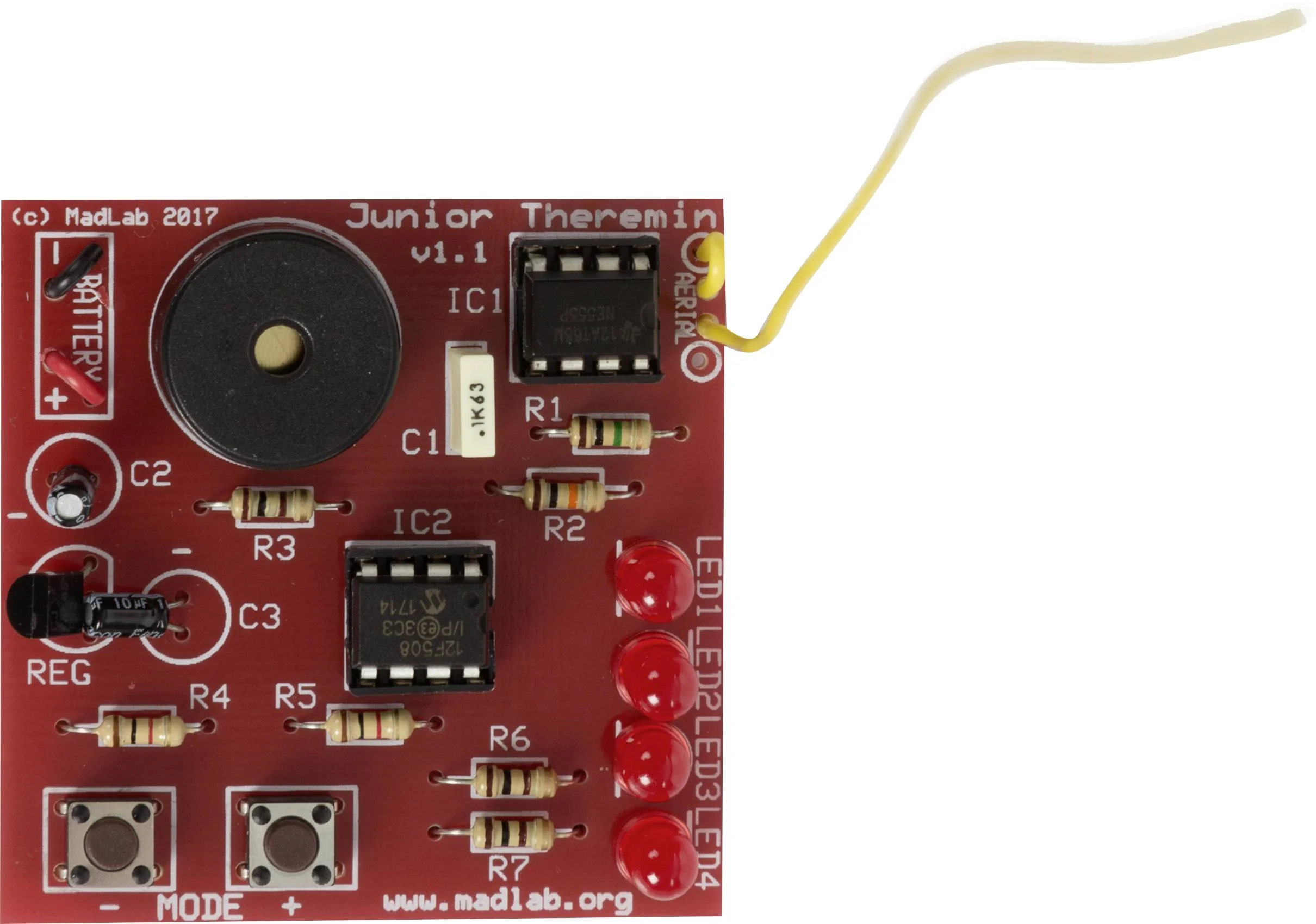

Hallo Ich habe das Junior Theremin von Madlab gekauft, lt. Anleitung verlötet und es funktioniert ... fast. Der Piezo gibt leider keinen Ton von sich (einen Anderen habe ich schon getestet). Ich weiss nicht weiter, weil ich leider fast keine Ahnung von Elektrotechnik habe. Vlt. kann mir jemand zumindest ein paar Tipps geben, woran es liegen könnte (welcher Bauteil). Vielen Dank im voraus. Markus

Josef L. schrieb: > Die Bestückung sieht von oben korrekt aus, auch die IC-Beinchen > stecken > offenbar alle in den Fassungen. Das Foto hat er doch aus dem Netz, vom Hersteller.
#7151689
H. H. schrieb: > hat er doch aus dem Netz Oje, reingefallen :-( Dann sollte er mal welche liefern, von oben und unten - heute haben doch alle ihre Smartphones, damit sollte das doch möglich sein?

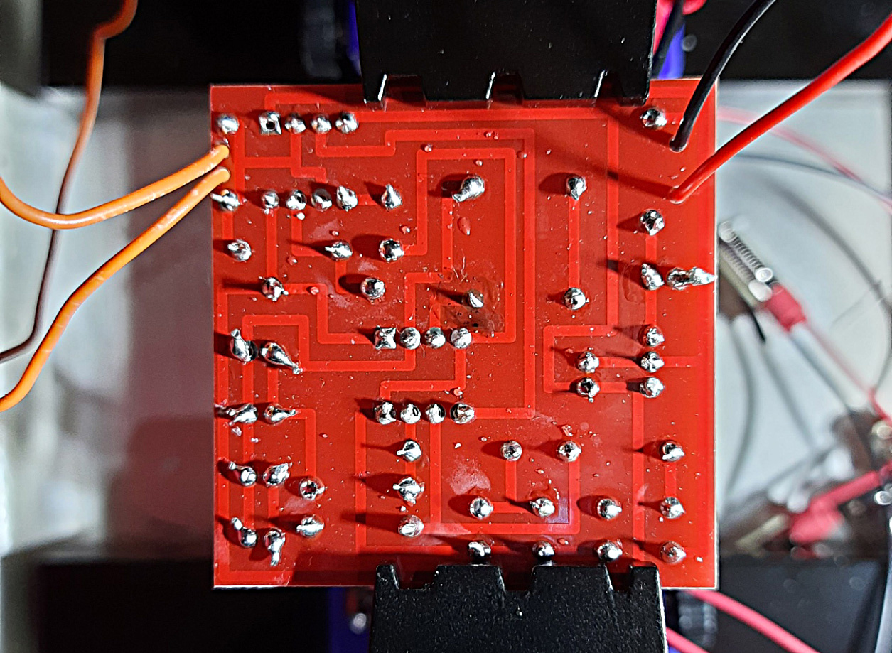

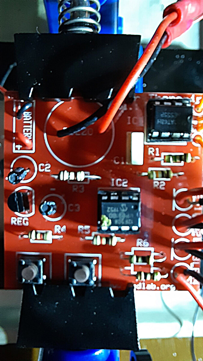

Matthias S. schrieb: > @TE: Stell das Voltmeter mal auf AC 2V und miss an R3 gegen den Minuspol > der Batterie. Zeigt das Voltmeter durchgehend 0V, egal was du an der > Antenne veranstaltest, dann kommt kein Audio aus dem Pin 3 des PIC. > Miss dann mal an Pin 3 des NE555 gegen Minus - ebenso im AC 2V Bereich. > Sinds hier auch 0V, osziliiert der NE555 nicht. Ok, jetzt wirds peinlich. Ich habe mein Werk fotografiert und den Profis wird dabei wahrscheinlich vor Entsetzen der Schlüpfer verrutschen. Aber: das ist mein erstes (!) Lötprojekt und ich bin stolz, überhaupt soweit gekommen zu sein. Deshalb bitte um Nachsicht. Voltmeter auf AC 2V gestellt und R3 gegen den Minuspol gemessen: Anzeige "1" Pin 3 des NE555 gegen Minus: ebenfalls "1" Sollte das so sein ?
#7152109
Markus S. schrieb: > Deshalb bitte um Nachsicht. Für die total unscharfen Fotos? > Voltmeter auf AC 2V gestellt und R3 gegen den Minuspol gemessen: Anzeige > "1" > Pin 3 des NE555 gegen Minus: ebenfalls "1" > > Sollte das so sein ? Mist gemessen, stell mal auf 20VDC.

Bestückung sieht OK aus, zumindest sofern die LEDs richtig gepolt sind. Schau dir die Lötseite am besten nochmal mit einer Lupe an, es darf logischerweise kein Lötzinn, kein Drähtchen von einer Lötstelle an eine andere stoßen. Und evtl. nochmal jede Lötstelle prüfen, ob sie so aussieht wie in http://eitidaten.fh-pforzheim.de/daten/labore/calt/labor/l1/loetkurs/kemo/loet_17.htm beschrieben.
> Alle LED's richtig rum eingelötet? Wahrscheinlich eine sehr blöde Frage: Ist das wichtig ? Sie funktionieren in beide Richtungen. > Mist gemessen, stell mal auf 20VDC. Hab ich. R3 gegen den Minuspol gemessen: Anzeige "2,72". Pin 3 des NE555 gegen Minus: "2,25" > Für die total unscharfen Fotos? Ok, nochmal fotografiert.

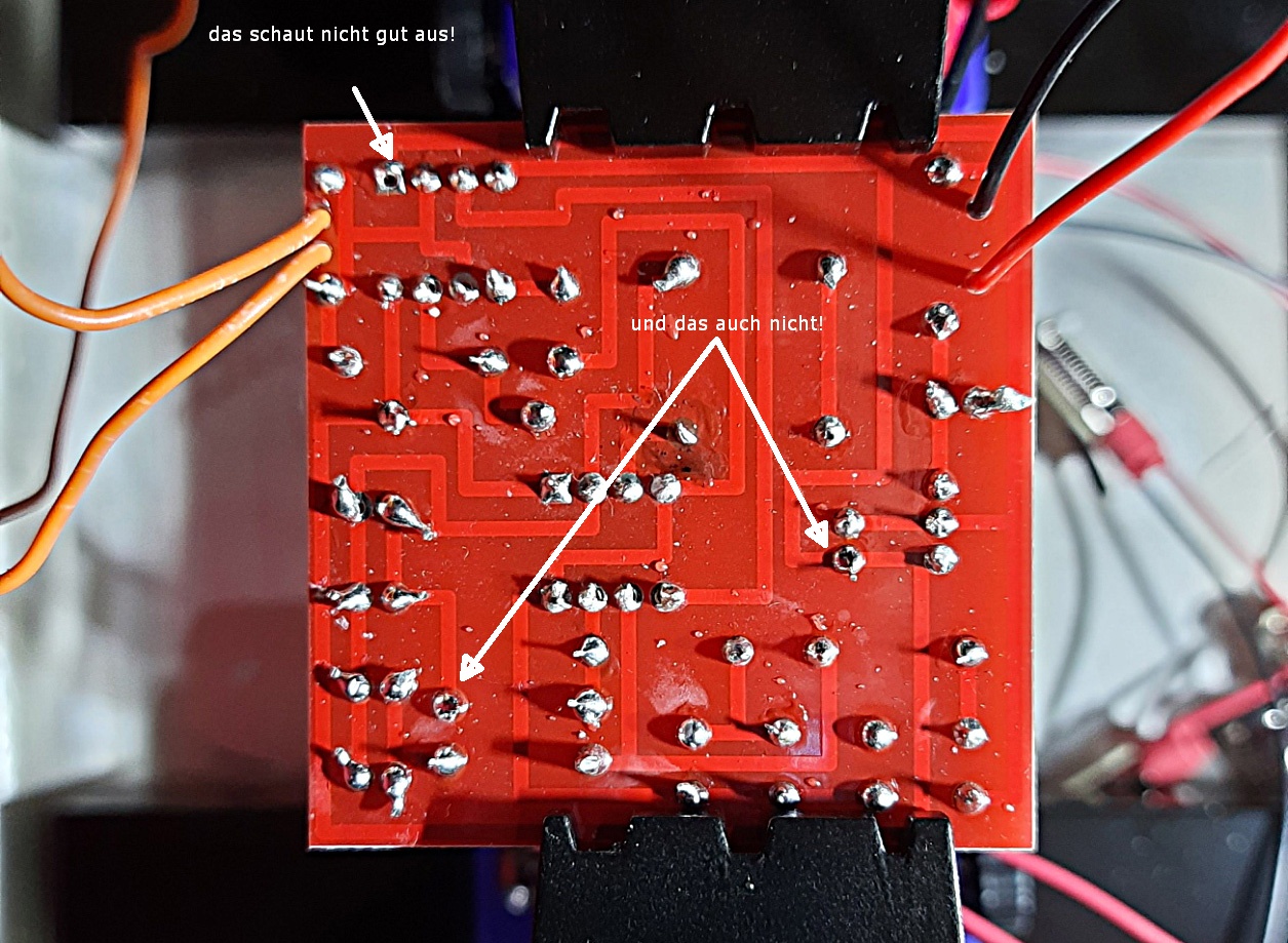

Ich habe mal drei Verdachtsfälle markiert, können aber auch Schatten sein, die ein Loch vortäuschen.

Josef L. schrieb: > Ich habe mal drei Verdachtsfälle markiert, können aber auch Schatten > sein, die ein Loch vortäuschen. Jedenfalls sind die Lötstellen ein "Jammer"...
Bei dieser Lötqualität frage ich mich schon, was dazu geführt hat! Selbst wenn ich keine großen Löterfahrungen habe, dürfte diese hohe Zahl an Fehllötungen kein Thema sein. Sind etwa Anschlußdrähte, Pins etc. so korrodiert, dass sie kein Lötzinn annehmen wollen? Meine Tendenz bei der Ursache der Nichtfunktion sind daher doch eher die Lötungen! Ingo

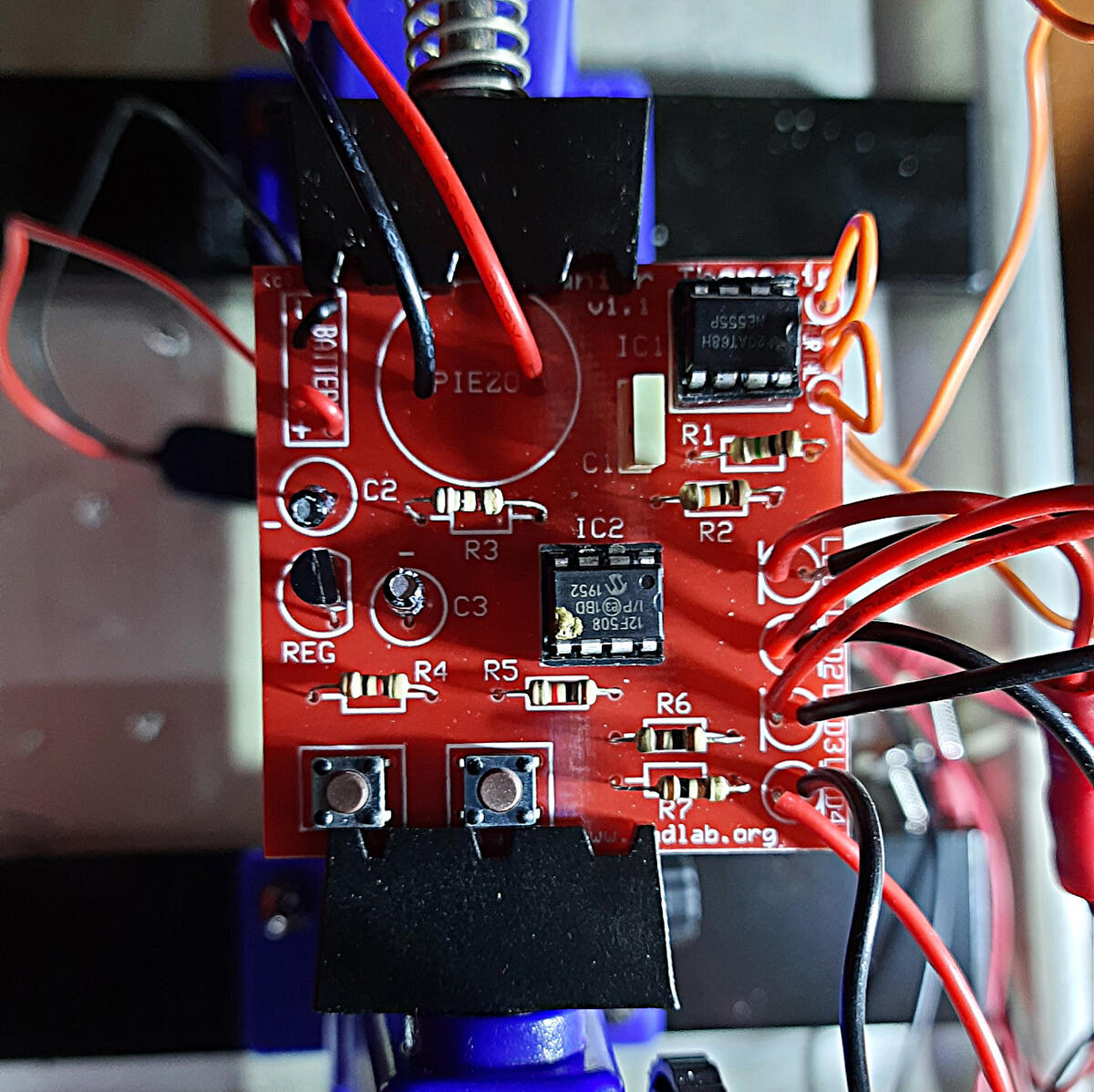

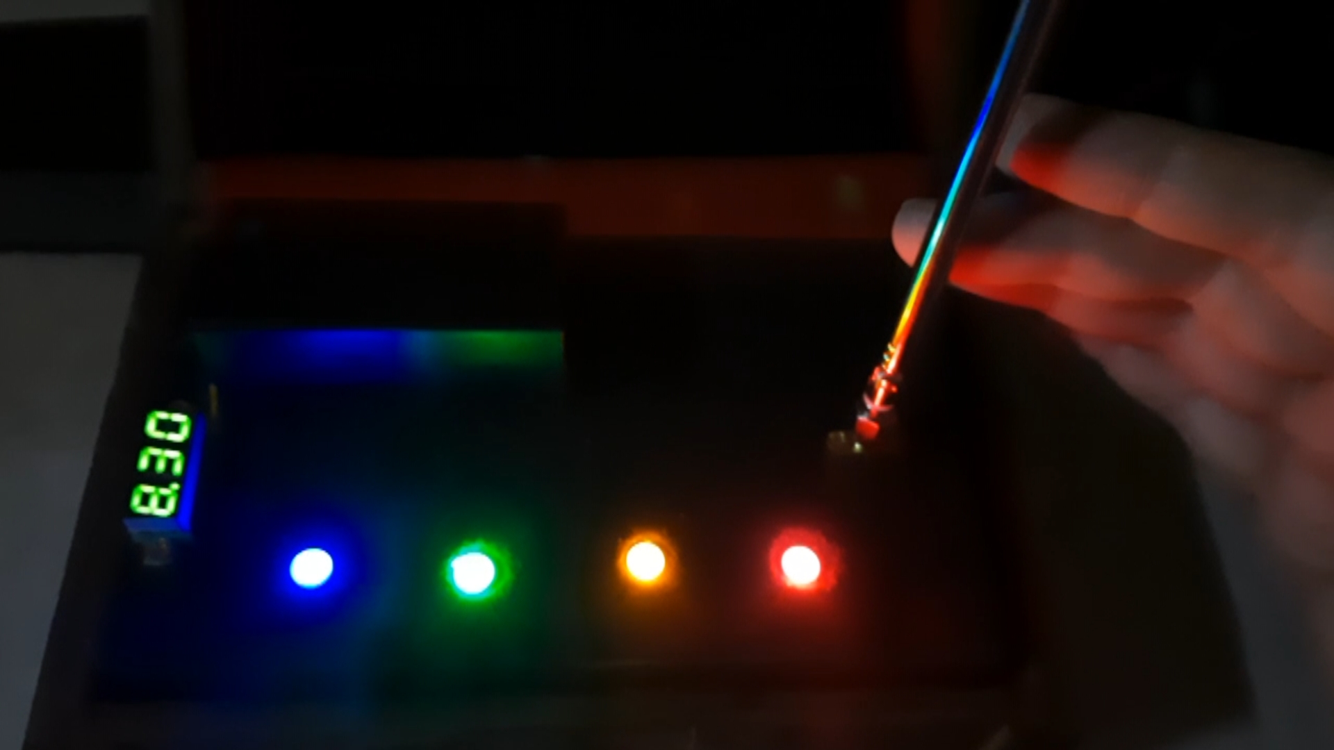

Es ist vollbracht und funktioniert. Ja, es quietscht auch ! Ich habe auch einen Voltmeter eingebaut, um die Batteriekapazität zu sehen. Danke an alle Hilfreichen und Nicht-so-Hilfreichen.
Markus S. schrieb: > Es ist vollbracht und funktioniert. Und? Woran lag es jetzt?
#7155669
ohne Worte
Sorry ! Beim Einstecken des IC2-Sockels hat sich ein "Füßchen" minimal herausgeschoben. Das reichte schon.

Hier vielleicht? Kaum zu sehen - kennt ihr die Zeitungsrätsel "Suchen Sie die 8 (oder 10) Veränderungen im Bild! Da guckt man sich auch oft die Augen aus...
Markus S. schrieb: > Beim Einstecken des IC2-Sockels hat sich ein "Füßchen" minimal > herausgeschoben. Das reichte schon. Das war schon in den 70ern so, wer nicht aufpasst beim Reinstecken, der muss eben mit den Konsequenzen leben... Also, nächstes Mal besser aufpassen... ;-)
