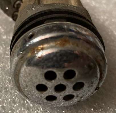

Eduard I. schrieb: >> Einfach ein 24V Relais schön >> lärmend an eine Schalltafel hinten dran ist zu einfach? > Naja, das Problem ist, dass das alles ziemlich gut schallgeschützt ist, > um dem Fahrer eine möglichst ruhige Umgebung zu bieten... Was hindert Dich daran, das Relais anderweitig zu platzieren? Da niemand von uns die genaue Konstruktion kennt, ist die Machbarkeit natürlich Raterei. Eduard I. schrieb: > Habe gehofft, dass es das so als 22mm-Teil gibt, Ganz früher gab es bei Dieselautos ein Lochgitter im Armaturenbrett, hinter dem das Vorglühen gezeigt wurde. Sowas und direkt daran ein Klapperrelais? Nachdenklicher schrieb: > Rückstellmechanismus kaputt? Der geht doch beim kleinsten Gegenlenken > schon aus - teils schon wenn man nur in der Kurve den Radius etwas in > Richtung "größer" korrigiert. Genau das erlebe ich an einer bestimmten Kreuzung fast täglich, während an anderen Stellen der Blinker gerne etwas früher zurückstellen könnte. > Außerdem, wer das Geblinke auf dem > Armaturenbrett übersieht, sollte mal über einen Sehtest nachdenken. Ich kann Dir aus dem Kopf garnicht sagen, wo gewnau diese bei mir sitzt. Vermutlich zwischen den beiden Rundinstrumenten, wo der Blick selten hin geht. Egal, die Elektronik simuliert da ein Klacken, eher als Schmatzgeräusch. > Ehrlich gesagt kenne ich das von dir genannte Problem nur von > Motorrädern. Wer dort die Kontrolle nicht sieht, braucht nicht über einen Sehtest nachzudenken? Je nach Bauart der Instrumente war die dort teilweise besser sichtbar als im PKW. Das Problem war die Sturheit deutscher Behörden: Suzuki hatte in den 80er Jahren eine Automatik, die den Blinker aus machte, wenn eine gewisse Zeit lang eine gewisse Geschwindigkeit überschritten wurde - aber nicht für den deutschen Markt! Für die kleine mit 6V-Anlage hatte ich mir einen Zähler gebaut, der nach zehnmal Blinken einen Pieper zugeschaltet hat.
