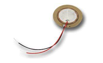

Ein Piezolautsprecher hat eine Einbauhöhe von nur 1mm. Mit einem 10k Trimmer als Spannungsteiler davor geschaltet, könnte man ihn einfach direkt parallel zur Blinkrelaisspule schalten und noch die Wunschlautstärke einstellbar gestalten. Sowohl das Ein- als auch das Ausschalten der Glühbirne wird jetzt hörbar. Das hört sich dann so an: Klick... klick... klick...

Mani W. schrieb: > Wahrscheinlich aber unhörbar Wenn man den Piezo in den Aschenbecher montiert, wirkt dieser wie ein Resonanzkörper bei einer Gitarre und dann ist das Klicksen deutlich hörbar.

Ach Du grüne Neune schrieb: > Ein Piezolautsprecher hat eine Einbauhöhe von nur 1mm. Mit einem 10k > Trimmer als Spannungsteiler davor geschaltet, könnte man ihn einfach > direkt parallel zur Blinkrelaisspule schalten und noch die > Wunschlautstärke einstellbar gestalten. Sowohl das Ein- als auch das > Ausschalten der Glühbirne wird jetzt hörbar. Lebt nicht lange. DC ist nicht gut für solche Piezolautsprecher. Das wird mit kurzem Leben bestraft.
#5760897
Dann wird eben noch ein 100nF Kondensator in Reihe zum Piezo geschaltet.

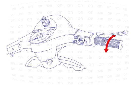

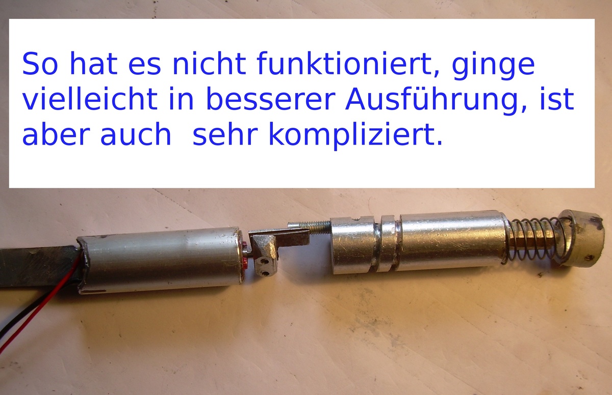

juergen schrieb: > > Gerne hätte ich im Gasgriff einen Rohrmotor installiert, der bei > Richtungswechsel einen Drehimpuls in den Griff abgibt, habe aber leider > bisher nichts Passendes gefunden. Ich habe das mal kurz skizziert. Leider habe ich noch nicht den richtigen Motor gefunden. 30 Euro hatte ich schon mal für einen Getriebemotor von Conrad investiert, aber leider eine zu große Getriebeübersetzung gewählt. Für den Zweck nicht zu gebrauchen. Vielleicht weiß jemand, wo man was Passendes herkriegt?...was sich dafür eignen würde. Es sollte aber ein hochwertiges Teil sein. Der Griff hat innen einen Durchmesser von 21mm. Vielleicht sind Modellbauer anwesend mit Tips/Anregungen? Was könnte man nehmen? Das Projekt liegt schon ewig bei mir auf Eis. Ich hätte es gern verwirklicht. Aber vielleicht geht's auch gar nicht? Als Rollerfahrer lebt man ohne Blinkererinnerung gefährlich. Die Blinkerkontrollampe weit unterhalb hat man nicht im Blick.

Du könntest das Getriebe am Rohrmotor entfernen und statt dessen eine schwere Exenterscheibe mit Unwucht anflanschen. Der Motor wird mit seiner Unwucht ganz nach Aussen am Lenker montiert, damit man die Unwucht gut spüren kann. Der Motor wird natürlich in periodischen Abständen ein- und ausgeschaltet, damit man die Vibration im Lenker vom Verbrennungsmotor unterscheiden kann. Um ein ordentliches Massenträgheitsmoment zu erzielen muss der Exenter in die Länge gebaut werden, weil der Exzenterdurchmesser durch den Lenkerinnendurchmesser begrenzt ist.
#5761212
Man kann die Lenkervibration auch dadurch erhöhen, in dem man durch Ausprobieren die Drehzahl des Rohrmotors auf die Resonanzfrequenz des Lenkers abstimmt.
