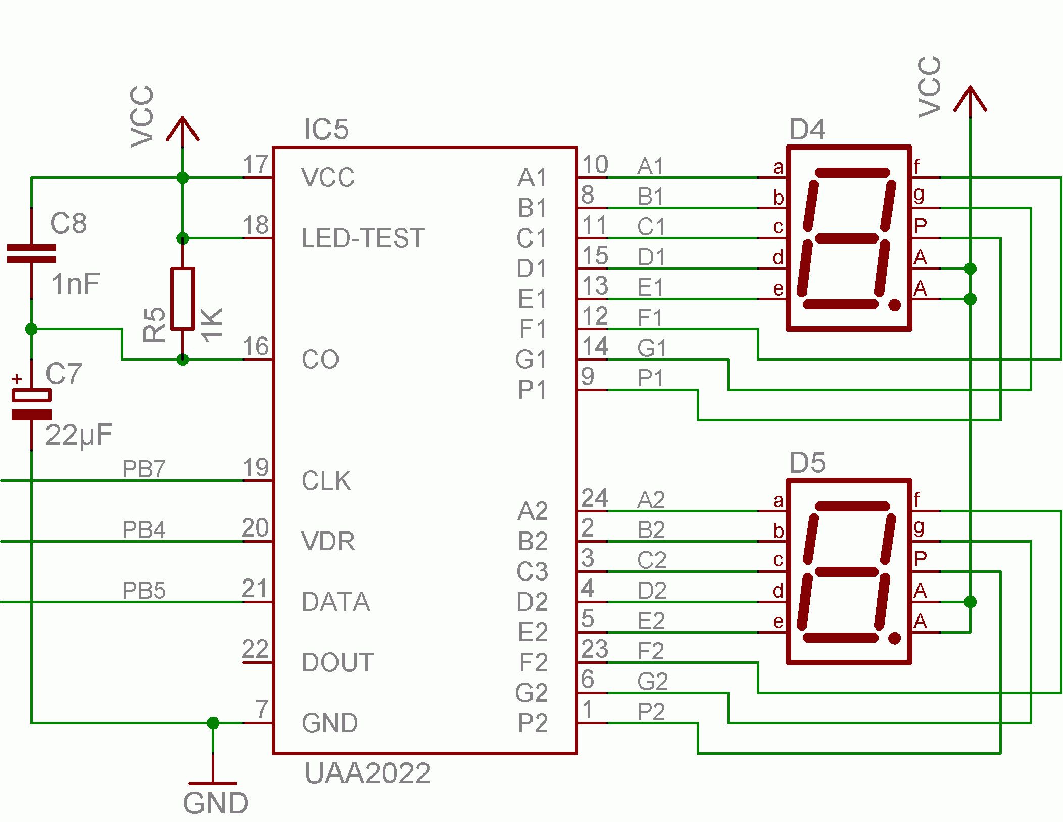

Gast #7158532
Die Schaltung ist anbei, bzw. auch aus dem Forum:
Beitrag "UAA 2022 Datenblatt"
Zum Testen ob ich die Anzeige "zum laufen bekomme" habe ich nur
den o.g Code von MaWin weil ich aus den Datenblatt nicht schlau geworden
bin. Eine konkrete Anwendung gibt es noch nicht,einfach zum Testen
einen Zähler von 0-99 reicht um den Umgang mit den IC und die
IC,s selber auf Funktion zu testen bevor ich diese dann final einsetze.
#7158999
wenn du mich fragst sind die Kondensatoren falsch dran und 1nF ist zu
klein. Und dann würde ich erstmal mit dem Testeingang alle Segmente
testen. Den Strombegrenzer R sicherheitshalber vergrößern. Schau dir
nochmal Seite 2 an.
Gast #7159159
Also ich habe dass noch in Ruhe durch gearbeitet und die
Verdratung der 7 Segmentanzeige entsprechend dem DB geändert:
Display 1 : Segment A nach Pin 15 und Dp nach Pin 8 vom UAA2022
Display 2 : segment A nach Pin 6 und  Dp nach Pin 23 vom UAA202
(analog wie auf Seite 2 beschrieben)
Auch habe ich die Widerstände und Kondensatoren entprechend geändert.
Displaytest zeigt 2 x eine Acht an - dass sollte von der Verdratung
passen.
Aber noch wie vor keine Änderung,wenn ich z.B.
"digitalWrite(DATA,B00001101);"
schicke müsste doch eine "3"  auf der ersten Stelle angezeigt werden -
oder sehe ich dass falsch ?

#7159260
@ TO:
Zu beachten gilt das VDR und CLK default bzw. in Ruhezustand auf High
Pegel sein müssen. Also setup() anpassen.

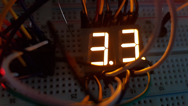

Gast #7160861
Kurze Rückmeldung,faul war ich nicht - ich habe es entlich geschafft.
Dank den Beispielen hier im Forum und einiger Codeschnippsel im Web.
Noch eine dumme Frage: wie setze ich c Tags hier im Forum ?
Ich würde den Code hier gern online stellen.
Den Dratverhau der fliegenden Verdartung bitte ich zu entschuldigen.
Gast #7160913
Meine Legasthenie aus der Kindheit bricht wieder durch,ich habe es
trotzdem
geschafft:
