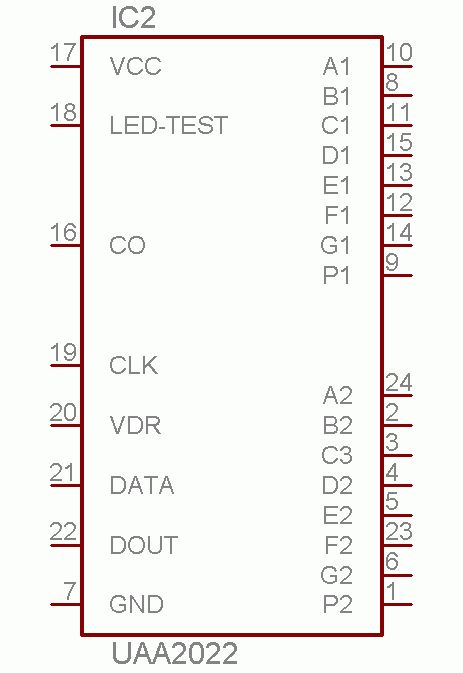

Gast #159077
Zu diesem IC suche ich auch schon seit Jahren ein Datenblatt.
Irgendwo hatte ich mal einen Schaltplan mit einem UAA2022 gefunden, in
dem relativ gut dessen Beschaltung zu erkennen war.
Wenn das weiterhilft, kann ich mal schauen ob ich das noch finde.

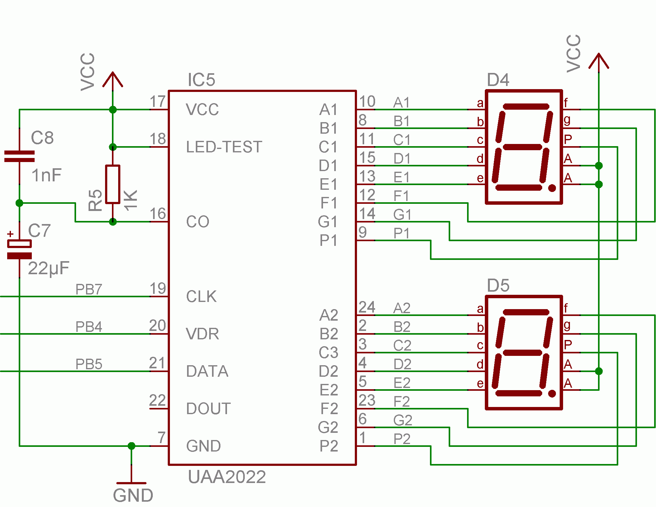

Gast #159081
Hab auch kein Datenblatt gefunden. Dennoch konnte ich mit einigem
Probieren das erfolgreich zum Laufen bringen. Hab das Projekt
mittlerweile schon etwas aus den Augen verloren. Soweit ich aber weiß
hat das Teil ein 16-Bit Schieberegister.
Meine Initialisierung ging so:
SPCR = (1<<SPE)|(1<<MSTR)|(1<<CPOL)|(1<<CPHA)|(1<<SPR0);    // Master
bei
250KHz (F_CPU/16)
und benutze es dann so:
  SPDR = pos[0];              // Position 0 (LSB)
  while ((SPSR & (1<<SPIF)) == 0);
  SPDR = pos[1];              // Position 1
  PORTB |= 0x10;              // Übernahme-impuls für UAA2022
  PORTB = PORTB;              // 2 Takte Delay
  PORTB &= ~0x10;
Mit diesen Zeilen funktionierte es bei mir. SPI-Takt nicht zu hoch
setzen!
