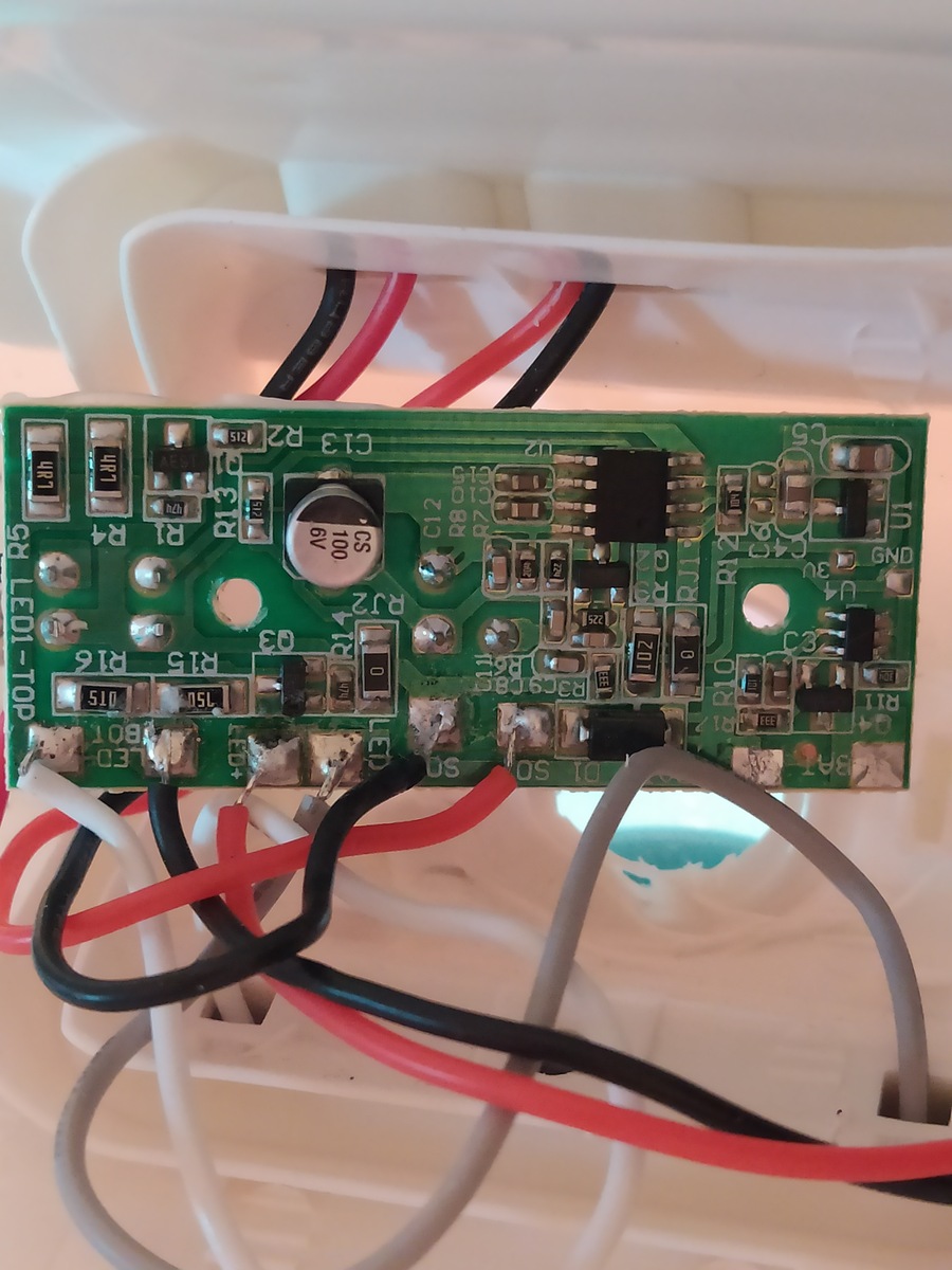

So, jetzt kommen Bilder.
Die Platine sieht top aus, ist auch sehr dicht verbaut worden.
Bei dem Anschluss der Solarzelle konnte ich trotz Drauflicht nicht mehr
als 2.0V messen. Der Batterieport bekommt aber nur 0.65V, oder gar
nichts.
von Keks F. (keksliebhaber)
Bilder angehangen.

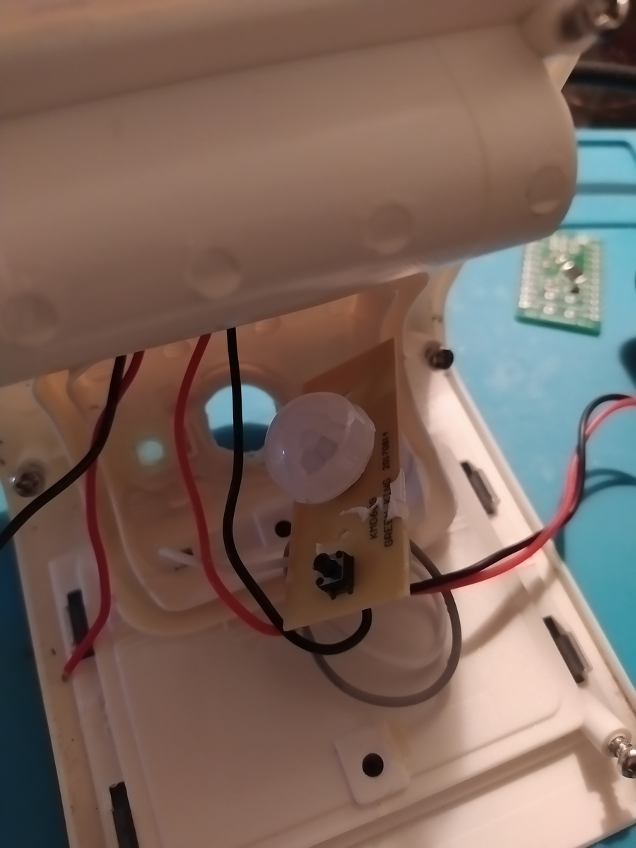

Tatsächlich ist laut Bedienungsanleitung dieser Taster ein
Modus-Wechsler. Das Gerät ist immer an.
Trotzdem habe ich ihn jetzt nachgemessen. Da passt alles!
ich habe Jörgs Angaben befolgt:
Spannung Akku vor dem Einbau: 3.8V
So, jetzt messe ich die Akkuspannung auf der Platine zwischen den
BAT-Pads, die Spannung der Solarzelle zwischen den SO-Pads. Auf dem Foto
sind erstere unten rechts im Bild, letztere unten mittig.
Nach dem Einbau, drinnen: 3.4V
In der Sonne: 5.27V
Solarzelle: 5.5V (Ich wusste gar nicht, dass Solarzellen ein so viel
breiteres Spektrum ausnutzen - und/oder, dass der Helligkeitsunterschied
Licht drauf vs. Sonnenlicht so stark ist, obwohl ich weiß, dass unsere
Augen Helligkeit logarithmisch wahrnehmen).
Das scheint mir etwas zu viel.
Meiner Erfahrung nach ist ja die Ladespannung nur 4.1-4.2V je nach Akku.
Entsprechend habe ich das nochmal nachgeguckt:
https://www.mikrocontroller.net/attachment/108314/LiIon_laden4.pdf
Es ist auch laut Handbuch nur eine Zelle verbaut, und das bestätigen
auch die Messungen am ausgebauten Akku.
Leider kann ich nicht an den Akku ran, der Akkuschacht ist dicht mit der
Solarzelle verklebt worden. Aber die Aussparung ist groß genug für nur
einen 18650 Akku, der auch so angegeben ist.
Mein Eindruck ist einfach, dass der Strom einfach direkt von der Zelle
über die Diode fließt (eine SS14) und ich hier einfach nur den
Spannungsabfall der Diode habe, der die Differenz ausmacht.
Hier wird doch der Akku falsch geladen? Da fehlt doch komplett die
Begrenzung?
Da müsste doch mindestens eine 4.2V Zener-Diode ran (also vor der SS14
direkt an die Solarzelle).
Ich hätte jetzt einfach nach einer Stunde oder zwei den Akku abgelötet,
und mehrmals in zeitlichen Abständen die Akkuspannung überprüft.
Leider konnte ich auch nicht herausfinden, was für ein 2x4 Pin IC das
ist.
Die SOT-23-3 haben alle Bezeichnungen. Ich habe schon unter
unterschiedlichem Licht ohne und mit Mikroskop darauf geschaut. Leider
habe ich keinen Polarisationsfilter.
Ich kann da echt nichts erahnen, manchmal bilde ich mir ein, dass da was
stehen würde. Das einzige was ich sehen kann, ist ein ganz leichtes
Dreieck, welches die Ecke (unten links auf dem Bild) gegenüber vom mit
einer runden Einbuchtung gekennzeichnetem Pin (unten rechts) ausfüllt.
von Eduard I. (eiten)
Ich könnte mir vorstellen, dass U4 ein DW01A ist. VCC, GND und Testpin 4
könnten passen, wie auch der 100 Ohm Widerstand zwischen V+ und VCC. Der
Schaltet dann per Q1 BAT- auf GND. Allerdings kann damit nur
Überladeschutz oder Tiefentladeschutz realisiert werden. Allerdings: R11
und R17 passen da nicht so richtig ins Konzept...
Der 2x4-Er ist wohl kein Laderegler, da ja SOL+ via D+ auf BAT+ und SOL-
via Q4 auf BAT- geht. Evtl. irgend ein Custom-uC, der die 2 Modi
bereitstellt? Oder (wahrscheinlicher...) die PIR-Sensor-Auswertung?

Ich gucke nochmal kurz auf U4, ich glaube da war was abzulesen.

Sorry, müsste Q4, nicht Q1 heissen. Kannst du gleich noch schauen, an
welchen Pin von U4 Q4 verbunden ist?
U4 ist ein DW06D.
Pin 1 ist auf dem Bild unten rechts.
Dann wird der andere IC ein uC sein.
Leider finde ich für den DW06D kein Datenblatt, welches nicht auf
Chinesisch ist.
Q4 hat die Aufschrift "AE9T" und ist laut Google:
https://pdf1.alldatasheet.net/datasheet-pdf/view-marking/1143531/KEXIN/KI016N.html
Wenn ich mich an das Pinout von hier halte:
https://datasheet.lcsc.com/lcsc/2202252130_Shenzhen-Fuman-Elec-DW06D_C82123.pdf
Dann ist Pin 2 des Mosfets an Pin 6 und 4 des ICs angeschlossen.
Pin 2 des ICs ist über den 300k Widerstand mit Pin 1 verbunden.

Der entspricht einem DW01 mit eingebauten MOSFETs. Die Beschaltung ist
Naja, für die relevanten Werte kann ja auch das Datenblatt in Chinesisch
herhalten. Die Beschaltung ist da nicht wirklich schön dargestellt,
dafür aber in diesem
Beitrag "DW06D Alternative"
Im Prinzip macht der den Überlade- und Tietiefentladeschutz, indem er
das AAT- von S2 nur auf S1 durchschaltet, wenn alles OK ist. Die
Ladeschaltung funktioniert extrem einfach:
- Wenn Sonne da, Laden bis 4.3V erreicht sind, dann wird die Masse vom
Akku getrennt.
- Fällt die Spannung unter 4.2V, wird die Masse wieder mit dem
Solarpanel verbunden.
- Fällt die Batterie unter 2.5V, wird auch die Masse getrennt.
- Ist sie über 2.9V, wird sie wieder zugeschaltet.
Strombegrenzung macht die Solarzellenkennlinie.
Ich vermute, dass das Laden bei Unterspannungsabschaltung und das
Entladen bei Überspannungsabschaltung über die Body-Diode der jeweiligen
(integrierten) FETs geschieht.

von Helge (Gast)
Kann auch am Foto liegen, aber mir sieht die Ecke bei R1 und Q3 aus wie
feucht gewesen.
Ja, ich weiß was du meinst.
Das ging mit Alkohol weg und sah nach Flussmittel aus.
Gerade um die dicken Pads herum für die Kabel.

Klar, die Ladeschaltung ist etwas Murks, vor allem, da der Akku mit 4.3V
immer leicht überladen wird. Da hätte man besser was genommen, das bei
4.2V (oder besser 4.1V) ausschaltet. Aber ich muss sagen, die Schaltung
ist bestechend einfach.

Ich glaube das kann man sehr gut unten links im Foto zwischen R14 und
R15 sehen. Da geht es richtig kreisförmig von dem Pad mit dem schwarzen
Kabel aus.

Ich sehe nämlich nicht, wie die Ladespannung begrenzt werden würde?
Weil der Pluspol der Solarzelle ist direkt per SS14 mit dem Pluspol der
Batterie verbunden.
Wie gesagt, all diese Zellschutzschaltungen trennen - und nicht +, da
N-Mos billiger. Spannung wird durch Solarkennlinie begrenzt und bei
erreichen von 4.3V wird Bat- getrennt. Ich hab dir oben ja
Beitrag "DW06D Alternative" verlinkt. Da siehst
Du, dass + direkt raus geht, - der Batterie aber von Pin 3 auf Pin 2
geschaltet wird.
Hast Du direkt bei Bat+ und Bat- gemessen, oder Bat+ gegen GND?
> Batterie verbunden.
Es geht von da noch die Leitung runter zum DW06D, und auch zum uC.
Mir ist aber nicht bewusst, wie da die Spannungsbegrenzung laufen würde.
Ich hätte bei einer simplen Schaltung einfach eine Zener-Diode erwartet.
Da geht natürlich proportional zur Überspannung ein Teil des Ladestromes
verloren, aber man riskiert nicht die Batterie hochzujagen.
Auch ist mir das ein komisches Fehlerszenario? Sollte die Schaltung
nicht so ausgelegt sein, dass im Defektfall die Batterie einfach nicht
mehr geladen (und nicht mehr entladen) wird?

Ja, aber schau in deinem Bild unten rechts mal BAT- an. Das ist nicht
mit GND verbunden.
Ich muss wohl auf dem Schlauch stehen, weil zwischen Bat+ und Bat- messe
ich gerade 4.5V, und wenn ich wie auf dem Bild hier messe, auch.
Einzig 3.8V kriege ich zwischen dem großen Alu-Kondensator und Bat+.
> mit GND verbunden.
Also, ja. Das stimmt.
Vergessen zu gucken, ob er GND der Batterie durchgeschaltet hatte.
Der Regler tut das auf jeden Fall abhängig von der Solarspannung.

Damit ist wohl der Akku nachgewiesen kaputt.
Das mit der Spannungsbegrenzung beim Laden habe ich noch nicht ganz
verstanden. Wie gesagt, ich messe beim Laden (der IC schaltet GND dann
kurz) die volle Spannung, die die Solarzelle liefert abzüglich
Spannungsabfall der SS14, womit ich dann über die Akkupole 5.2V messe
draußen in der Sonne.
