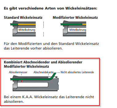

Gast #7163010
Tek schrieb:
> Es gibt wohl Werkzeuge die gleichzeitig wickel und abisolieren.
Genau diese von Cooper-Tools haben wir früher benutzt. Funktioniert gut,
aber braucht einen speziellen Wrapdraht mit leicht haftender Isolierung.
Zuvor hatten wir fertig konfektioniert abisolierte Drähte in
verschiedenen Längen und Farben. Die Zeit ist um, ob man heute noch
einen Lieferanten findet?
#7164653
Manfred schrieb:
Guck mal hier:
Beitrag "S: günstigen TEFZEL / ETFE Wire Wrap Draht."
Für sogenannte CSW Bits (Cut,Strip,Wrap) braucht man TEFZEL Draht und
nur der funktioniert damit. Kynar funktioniert nicht, DDR Wickeldraht
auch nicht.
Wickelpistolen gab es u.A. auch von "Standard Pneumatic Inc." von denen
habe ich 2 Stück, wobei keine davon pneumatisch ist.

Jaein. Ich habe ab und an mir DDR 8 Bit Computertechnik aus Hobby
Gründen zu tun und habe zu diesem Zweck auch Handwickelnadel etc. (meist
schneller als eine der Pistolen scharf zu machen).
Ich habe auch 2 DDR Wickelpistolen, die freundlicherweise eine
mechanisch kompatible Werkzeugaufnahme haben und allerlei Werkzeuge
dazu.
Eine der Standard Pneumatic cam mit dem CSW Bit und ich bin damit nicht
klar gekommen, hatte vermutet das mit dem Bit was faul ist. Bei
Kleinanzeigen gabs die dann nochmal, wieder mit einem CSW Bit für
Kleingeld, da habe ich dann nicht nein gesagt (grin) und das Ding
gekauft, festgestellt das das CSW Bit genauso beschissen geht wie das
Erste..soviel dazu.
Danach habe ich mich um TEFZEL Draht gekümmert, und siehe da, damit
funktioniert das Ganze. In Welche Pistole ich die Werkzeuge stecke, ist
dabei egal.
