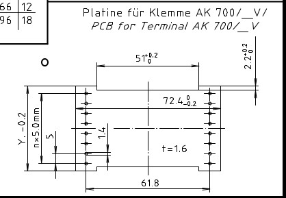

hat jemand von Euch schon einmal eine Leiterplatte für das BOPLA
Kunstoffgehäuse CN45AK (Aufschnapp- Gehäuse auf DIN Trageschienen)
entworfen?
Irgendwie komme ich nicht dahinter, wie die Konstrukteure des Gehäuses
sich diese Leiterplatte vorgestellt haben.
Jemand eine Idee?
Danke.

Danke Gerald,
das ist genau die Platine, die ich gesucht habe (Bild).
Was in der Platine- Skizze jedoch fehlt, sind die Masse der 4
Befestigungslöcher, die im Gehäuse für die Platine vorgesehen sind.
Ohne diese Befestigung mittels dieser Löcher "schlappert"
die Platine jedoch lose im Gehäuse rum.

Ja, Danke H.H. diese Skizze habe ich schon gefunden und versucht,
das Maß 36 x 26 mm der Befestigungslöcher auf die Leiterplatte zu
übertragen und bin daran gescheitert. Da bleibt kein "Fleisch" für
eine ordentliche Befestigung in dem die Schrauben halten könnten.

Vor vielen Jahren habe ich mal Platinen gemacht, aber die längs
eingeschoben werden.
War sehr mühsam. 41, 66, und 96 breit.
Immer wieder ausgedruckt und auf Pappe aufgeklebt.
Passte dann, wenn man das Gehäuse zugeschnappt hatte.
Bei deiner Platine sind das sicher nur Arretierungen, keine
Schraubbefestigung.
Nach Zuschnappen sollte da nichts mehr sehr wackeln.
> Schraubbefestigung.
Würde ich nach meinen bisherigen Erfahrungen mit Gehäusen von Bopla auch
vermuten. Bei meinen CN19 und CN22 gibt es ebenfalls keine Schrauben.
Im Zweifelsfalle könnte man ja dort mal anfragen.
